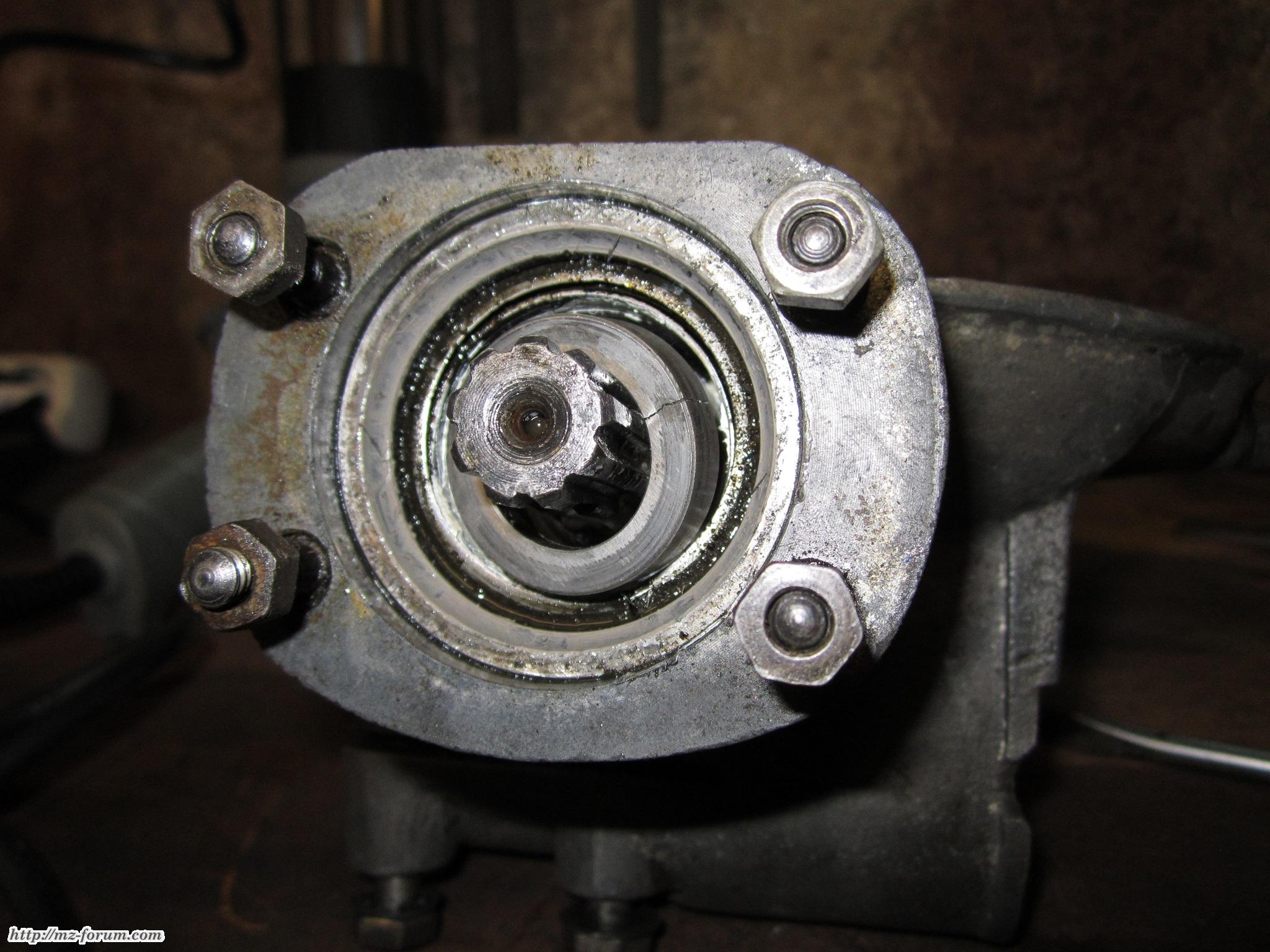

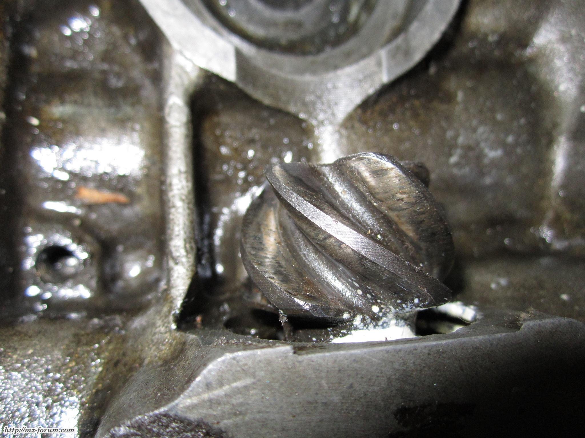

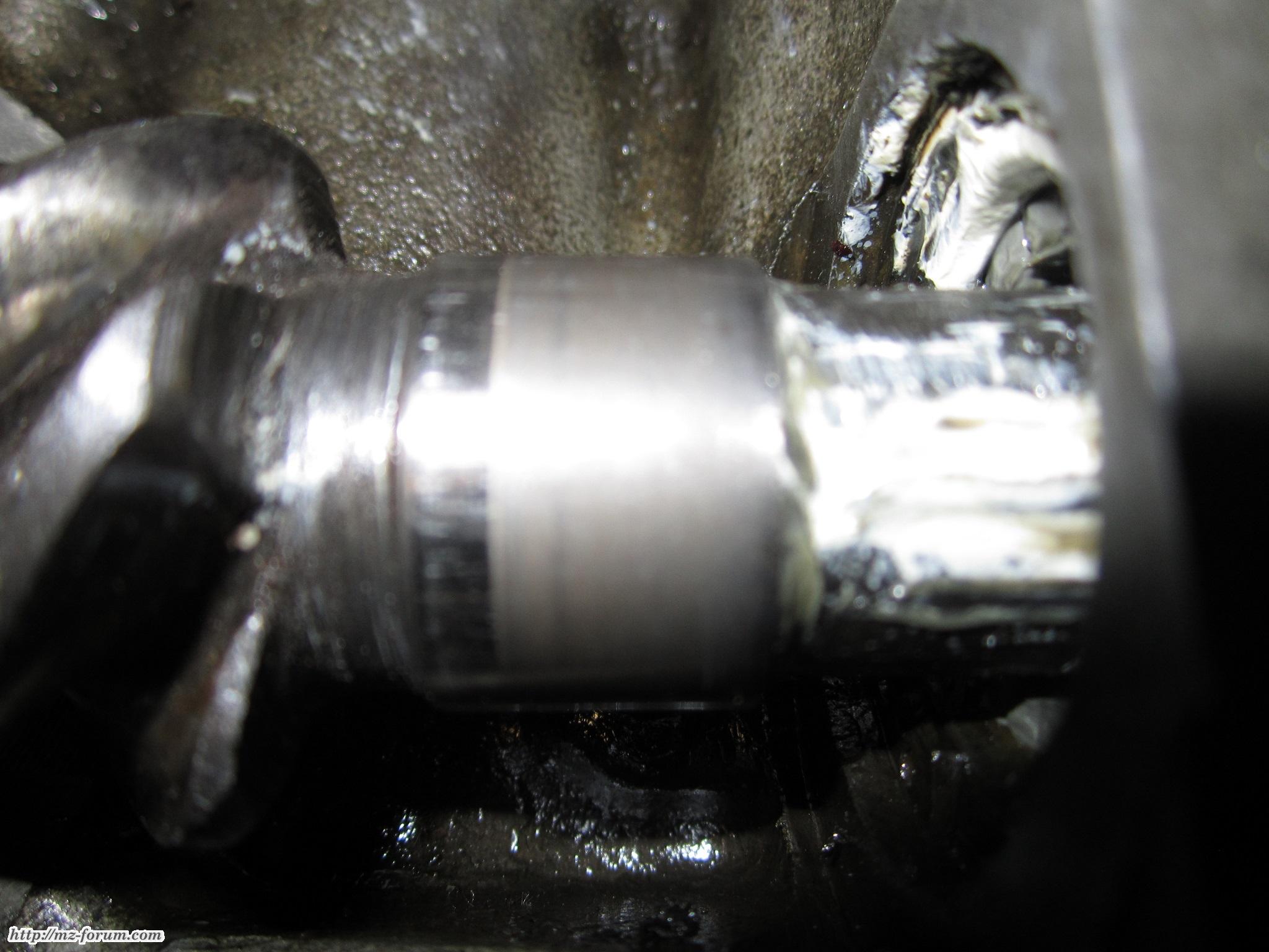

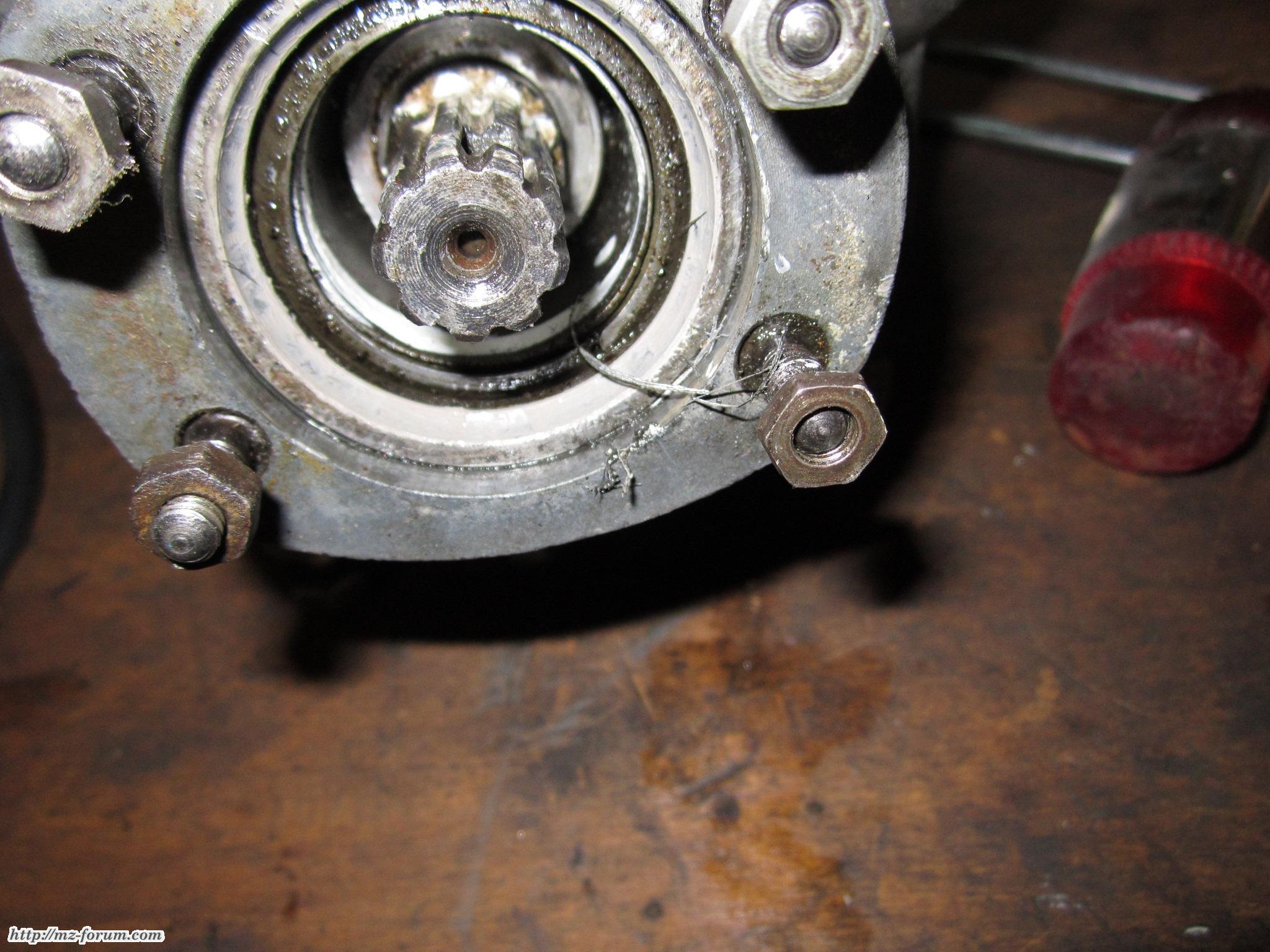

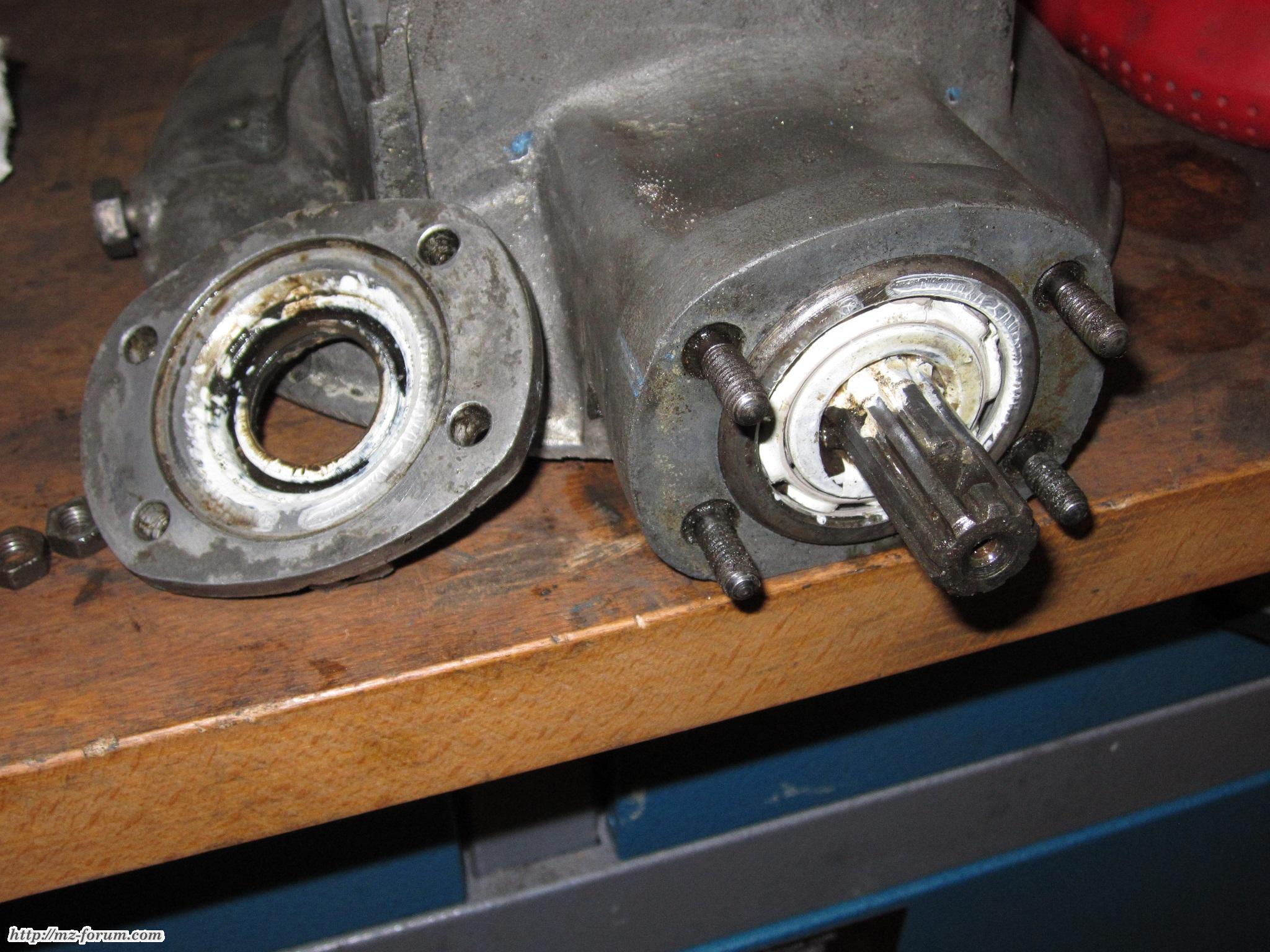

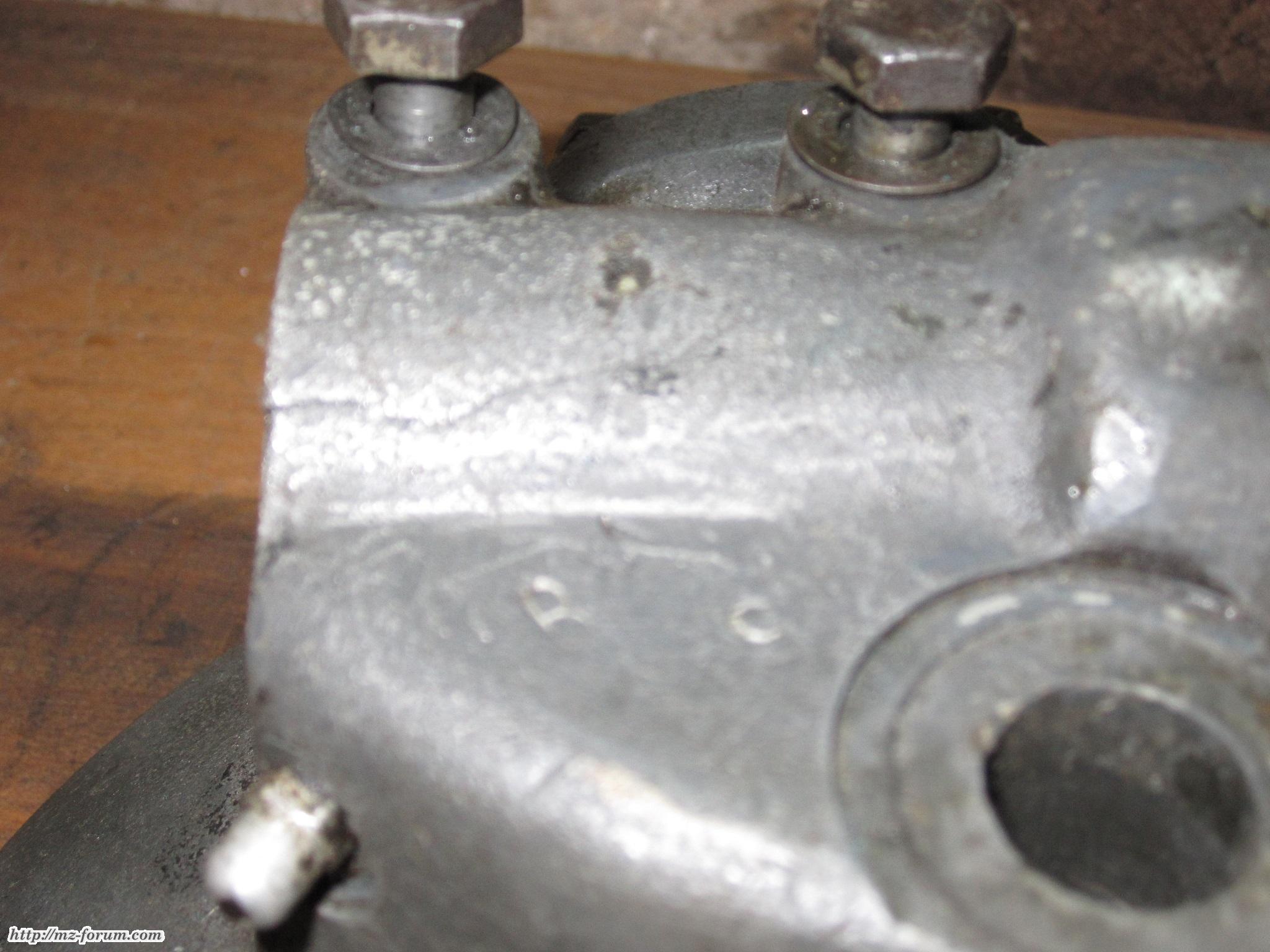

7 Jahre später und da sind wir wieder. Leider ist jetzt das Passiert was irgendwann passieren musste. Der Riss ist komplett durch gegangen und die Klemmfaust gebrochen.
So nunmal von Anfang an. Der werdegang war am ende so, dass ich mir noch ein guten Kardan erstehen konnte und im gleichen zug Kutt die letzte Triebling Sammelbestellung abgeschlossen hatte. Nach Martin sein angebot, hat er mir dann beide Kardane auf SW Betrieb umgebaut und der mit dem Riss war als Ersatzkardan für etwaige Reperaturzeiträume vorgesehen, Es kommt aber immer anders als man denkt und der Gute Kardan hatte sich dann leider doch zerlegt durch ein Lagerfresser und liegt seit dem beim Martin. Somit bin ich jetzt mit dem Ersatzkardan gefahren. Tellerad und Triebling fahren sich wunderbar was auch an der guten Arbeit liegt. Durch den Entgültigen Riss habe ich mich jetzt entschlossen nochmal ein Kardan zu besorgen und hatte Glück. Der Kardan hat SW Übersetzung und kein Spührbares spiel irgendwo..
Ich weiß das ich noch ein beim Martin liegen habe, aber wie alle mitbekommen haben hat ja seine Reise länger gedauert und ich will ihn auch nicht pressen. Er hat vorerst andere Baustellen zu lösen nach all dem Chaos. Das leben holt ein schneller ein als gedacht.
Nun meine Frage: Da der Kardan ja dicht ist und gut da steht, würde ich ihn so auch einbauen. Nur was sind die Korrosionsgründe für das Elektron im Grunde? Würde ihn nur so reinigen und maximal mit öl abreiben. Dann noch die Schmiernippel und die Kardanwelle mit Kreuzgelenk wechseln(da weiß ich was ich hab). Denn nichts hält länger wie ein Provisorium und wenn er wirklich gut fährt, wer weiß wie lange der dann drin bleibt. Nur wenn ich mit Schutzfarbe etc anfangen müsste, dann würde ich ihn zerlegen und von grund auf mit Strahlen und Brennlack Konservieren. Martin hat ja die anderen, da sie eine Totalrevision waren Korosionsgeschützt.
anbei noch paar Bilder
