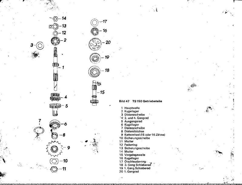

Das Getriebe habe ich so aufgebaut:
Bauplan
die einzige eingabaute distanzscheibe ist dort mit nr. 3 angegeben. die habe ich auch eingebaut und sie war nicht verschlissen.
so wie ich das überblickt habe kommen die distanzscheibe nr. 7 und der ölschleuderring nr. 17 vom getriebe aus betrachtet hinter die kugellager.
ich bin mir dabei wirklich nicht sicher, weil ich mir alles selber zusammenreimen musste. die seite stammt übrigens aus dem heft

Beitragvon Clou » 18. Februar 2007 22:04
hi ich noch mal
ich habe eben gesehen, dass ich die distanzscheibe (obige explosionszeichnung: Nr 3) wahrscheinlich falsch eingesetzt habe.
Wie es aussieht wird sie auf das kugellager gelegt. darauf wird dann die kupplung gebaut. meine distanzhülse ist genau auf der anderen seite des kugellagers, also im getriebe.

Beitragvon Clou » 19. Februar 2007 01:22
hi mike
danke für deine antwort. ich habe mittlerweile den entschluss gefasst die motorhälften nochmal zu trennen und die distanzscheibe zu entfernen.
meine fragen dazu:
-kommen zwischen die motorhälften andere distanzscheiben? ich denke hierbei an das getriebe und an die kurbelwelle. ich glaube die sitzen bei mir auch noch nicht richtig
-hat jemand dazu eine explosionszeichnung die wirklich alles anzeigt? würde mir wirklich helfen. es mangelt bei mir nicht mehr am zusammenbau, sondern an der reihenfolge der distanzscheiben, nämlich wo was hingehört. ihr würdet mir tierisch helfen, wenn jemand mir sagen könnte wieviele distanzscheiben im getriebe und an der kurbelwelle verbaut werden und wo die hingehören
ich versuche euch durch bilder auf dem laufenden zu halten
-christoph

mzmike hat geschrieben:Hallo,
diese Distanzscheibe Nr. 3 dient dazu das die Primärkette zwischen den beiden Ritzeln "mittig" läuft. Diese wird auf die Kupplungswelle gesteckt.
Ich wußte sogar bei einem Motor eine 2 Scheibe nehmen,also auf genaue Fluchtung achten.

Beitragvon Clou » 19. Februar 2007 13:36
wenn ich nicht gestern abend darüber gestolpert wär hätte ich das mit der distanzscheibe glatt vergessen :oops:
es ist jetzt aber richtig, wenn ich zwischen die motorenhälften im getriebe keine distanzscheibe einbaue oder?
der rest kommt "außen vor"?
-christoph
Clou
Beiträge: 517
Themen: 58
Wohnort: Warburg
Beitragvon mzmike » 19. Februar 2007 14:28
Genau die AusgleichsScheiben kommen von außen drauf.
Der Rumpfmotor wird ohne Getriebeausgleichsscheiben oder ähnliches montiert.
Irgendwo gab es mal so nen Sprengbild des ES/TS 150 Motors, find es nur im Moment nicht, notfalls lade ich es heute Abend hoch.
Gruß Marc

Beitragvon Clou » 19. Februar 2007 15:04
hi das würde mich wirklich freuen. ich selber habe leider keine ordentliche explosionszeichnung für den motor
-christoph
Clou
Beiträge: 517
Themen: 58
Wohnort: Warburg
Beitragvon mzmike » 19. Februar 2007 21:53
hier das Sprengbild. Hoffe du kannst was erkennen.
klick mich
Gruß Marc
mzmike
Beiträge: 515
Beitragvon Clou » 19. Februar 2007 22:02
hey marc das teil ist super! DAnke!
das bild wird morgen auf jeden fall erstmal ausgedruckt und kommt in die werkstatt.
ich erkenne nur an der kurbelwelle keine distanzscheiben... heisst das da sind keine?
grüße
-christoph
Clou
Beiträge: 517
Themen: 58
Wohnort: Warburg
Beitragvon mzmike » 19. Februar 2007 22:06
an der Kurbelwelle wird nur das rechte Lager ausdistanziert, dh. das das Lager nicht zwischen den SiRi Träger hin und her wandern könnte, das macht man aber nachdem der Rumpfmotor zusammen gebaut wurde.
Rumpfmotor wird ohne Distanzscheiben und auch ohne Mittelpapierdichtung (nur Dichtmasse) zusammengebaut.
Gruß Marc
