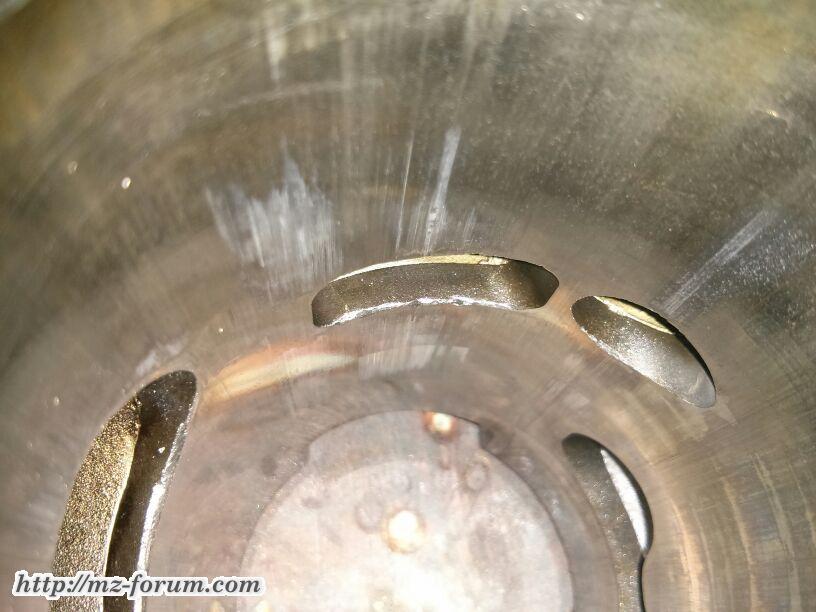

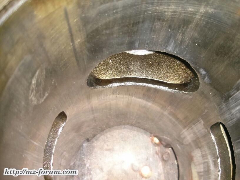

Beitragvon amarok » 27. Januar 2014 14:14
Hallo Forumsgemeinde :D
Könnt ihr mal bitte meinen Kolbenfresser beurteilen und vielleicht sagen was der Grund dafür war.
Ich bin auf der Autobahn gewesen und bei 120km/h hat auf einmal das Hinterrad blockiert.
Ich konnte gerade noch so die Kupplung ziehen und auf dem Standstreifen ausrollen.
Es hat sich auch vorher nix angekündigt oder irgendwas der gleichen.
Zylindergarnitur 2303km gefahren
Benzingemisch 1:50 vollsynthetisches öl
ETZ 250 Bj. 81
Bing 84
HD 120
LD 50
Kolben zeigt in fahrtrichtung

Was ist das für ein Kolben?
Wenn Almot würde ich hier die Ursache sehen.
Ich würde aber auf den ersten Blick meinen die 120er HD ist eine Spur zu klein für Volllast und der Kolben etwas heiss geworden.
Vielleicht mal ne 123er oder 125er HD testen.
Den Zylinder kannste Achim zur Wahl-Kur überreichen, dann geht er wieder.
Hat der Zylinder denn nicht geklingelt oder geknistert?
Hat der Benzinhahn genug Durchfluss und ist die Tankdeckelbohrung frei?
Luftfilter und überhaupt Ansaugtrakt dicht?
Wellendichtringe wurden mal gewechselt?
Falschlufttest mit Bremsenreiniger am Vergaserflansch mal machen wenn sie wieder läuft.

Beitragvon Mz Liebhaber 250 » 27. Januar 2014 15:39
Habe meinen Bing auch auf 125 er Hauptdüse umgestellt da er immer einwenig geklingelt hat und seit dem läuft sie wie ein Bienchen.

Beitragvon amarok » 27. Januar 2014 15:42
Ist ein Almot kolben. Falschluft hat er keine gezogen, Wellendichtringe sind neu, da der Motor vor 2300 km
Komplett überholt wurde. Es hat auch nix geklingelt oder Der gleichen. Außer Das Motorklopfen was Ich als Verbrennungsgeräuch gedeutet habe.

Beitragvon Gespann Willi » 27. Januar 2014 16:25
Gude
Ich fahre auch einen Almot Kolben und Bing
auf meinem 250 ETZ Gespann
Bisher ca 13 tkm
Habe allerdings wie meine Vorschreiber,
ein 123 HD verbaut
Hatte auch mal ein Fred zu den Bingdüsengrößen
gestartet,da hatte sich rausgestellt,das kaum jemand
unter 122 bei der 250 ETZ fährt.

Beitragvon amarok » 27. Januar 2014 16:32
Dann werde ich wohl mal bei Gabor ne 123 bestellen. Erstmal muss ich die Garnitur bearbeiten lassen.

Beitragvon Gespann Willi » 27. Januar 2014 16:35
Überprüfe auch ob der O-Ring im Ansaugflansch richtig vor dem Vergaser sitzt!
Nicht das dir am Übergang Vergaser/Ansaugstutzen Falschluft rein zieht.
Re: Kolbenfresser ETZ 250 beurteilen
Beitragvon amarok » 27. Januar 2014 16:43
Da hab ich keinen 0 Ring. Habe Ich mit Hylomar abgedichtet, und ich hatte in mehreren abständen mit Bremsenreiniger alles kontrolliert und es ist dichtgewesen, somit schließe ich Fallschluft aus
Ich bin immer müde, außer wenn ich schlafe, dann geht's...
Fuhrpark: MZ ETZ 250 Deluxe Bj. 1981, ETZ 150 Deluxe Bj. 1989 TS150 Bj.1981, Simson SR4-3, Simson SR2E
VW Amarok EZ 2011, Belarus MTS50
amarok
Beiträge: 30
Registriert: 14. Mai 2013 17:38
Wohnort: Hohen Neuendorf
Beitragvon Gespann Willi » 27. Januar 2014 16:48
Okay,wollte ich nur erwähnen :D
Aber wenn du bei Gabor eh bestellst
würde ich auch noch ein O-Ring ordern
Die werden sich was bei gedacht haben
dort noch ein O-Ring beizulegen.
Und ein Vermögen kost der ja nicht.

Beitragvon Klappstuhl » 27. Januar 2014 17:37
ist dein öl für luftgekühlte motoren geeignet?

Beitragvon amarok » 27. Januar 2014 17:48
mein öl ist für luftgekühlte

Beitragvon Lorchen » 27. Januar 2014 18:17
Hast Du in der Einfahrzeit auch vollsynthetisches Öl genommen? Man sollte zum Einfahren mineralisches Öl nehmen und erst später umstellen.

Beitragvon amarok » 27. Januar 2014 18:19
habe ich ebendfalls so gemacht, ich habe erst bei ca. 1500km umgestellt

Beitragvon Nordlicht » 27. Januar 2014 18:34
eindeutig zu wenig Sprit....gerade bei den heutigen Außentemperaturen wo der Kolben sehr heiß wird und der Zylinder durch den Fahrtwind sehr stark gekühlt wird.tritt sowas schneller auf
Beitragvon alexander » 27. Januar 2014 19:21
Gespann Willi hat geschrieben:Hatte meinen Vergaser damals bei Güsi bestellt und da war einer dabei,
hat vielleicht ein Grund :nixweiss:
Mein BING wird UEBER den Ansaugstutzen gefuehrt und geklemmt.
Das Ansatzstueck ist mit einer Kunststoffbuchse ausgekleidet.
Ich habe meine Klemmer immer bemerkt vorher.
Motor verlor an Leistung, wurde zaeher, wie mehr Gegenwind.

Beitragvon Gespann Willi » 27. Januar 2014 19:50
Okay,dann hast du die Andere Version,
ich gehe vom Bing mit Original BVF Stutzen aus.

Beitragvon MZ Werner » 27. Januar 2014 19:56
alexander hat geschrieben:Mein BING wird UEBER den Ansaugstutzen gefuehrt und geklemmt.
Auf jedem Fall ist die Klemmvariante weniger anfällig gegen Falschluft. Es wurde hier auch schon öfter über Probleme mit dem BING steckanschluß geschrieben.

Beitragvon der garst » 27. Januar 2014 20:13
Den Almot würd ich wegschmeissen. Güsi hat glaub ich noch originalkolben.
Den Rest macht der Zylinderinstandsetzer deines Vertrauens und dann haste Ruhe.

Beitragvon MZ Werner » 27. Januar 2014 20:13
Nordlicht hat geschrieben:eindeutig zu wenig Sprit....gerade bei den heutigen Außentemperaturen wo der Kolben sehr heiß wird und der Zylinder durch den Fahrtwind sehr stark gekühlt wird.tritt sowas schneller auf
Bei den momentanen Temperaturen halte ich die 120Hd auch für zu klein . Im Winter fahre ich eine 122 Hd . Im Sommer hatte ich auch eine 120 Hd drin , weil sie bei warmen Wetter mit der 122 er etwas Fett lief.

Beitragvon Biemeris » 27. Januar 2014 22:40
Ich denke mal das der Hund beim Kolben begraben ist .Ich hatte das selbe Problem bei meiner Ts 250/1.Genau die selben Fresser am Feuersteg. Hier nachzulesen Kolbenfresserdas war nicht so toll denn mich hast`s fast runter gehauen :( :( :( Es währe mal interessant die Maße des Kolben zu wissen .Vielteich kannst Du ihn ja mal vermessen . Ich glaube das Almot sehr hohe Schwankungen bei der Materialbeschaffenheit und bei den Fertigungstoleranzen hat .Ich habe auch einen Kumpel von mir einen 150 Ts Motor trotz meines abraten bei der GR mit einen Almot Kolben ausgestattet und der Motor man glaubt es kaum geht wie die Sau. Der hat schon über 6000 km volle Lotte runter ohne irgendwelche Anzeichen von Klemmern oder sonstigen. :? :? :?

Beitragvon Egon Damm » 27. Januar 2014 23:26
zu enges Laufspiel
zu wenig oelhaltiges Luftgasgemisch
Wie ist der Zündzeitpunkt eingestellt ? Wurde die auch abgebltzt ?

Beitragvon alexander » 28. Januar 2014 04:06
der garst hat geschrieben:Den Almot würd ich wegschmeissen. ...
Mir ist so als gaebe es verschiedene ALMOT Qualitaeten.

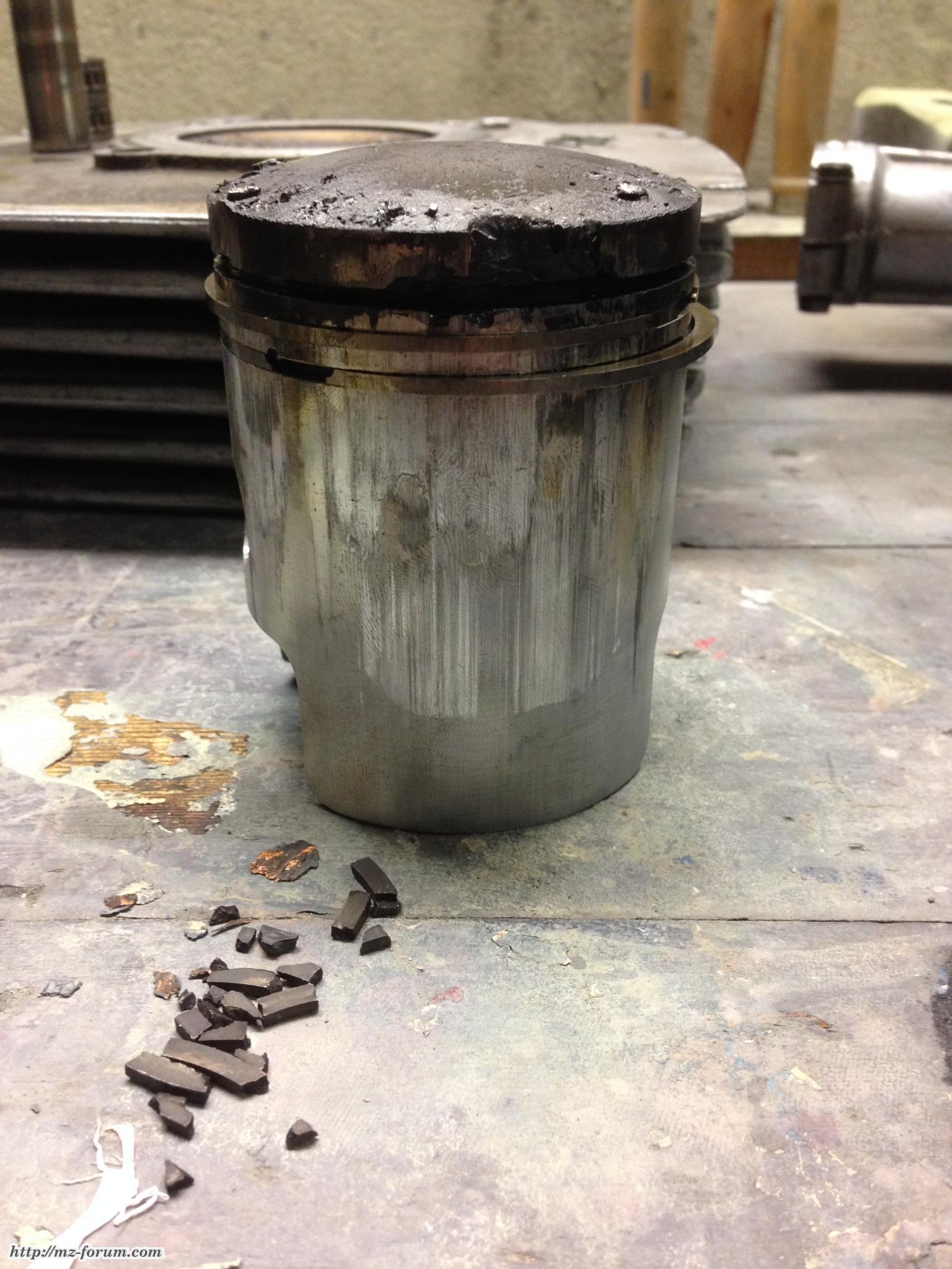

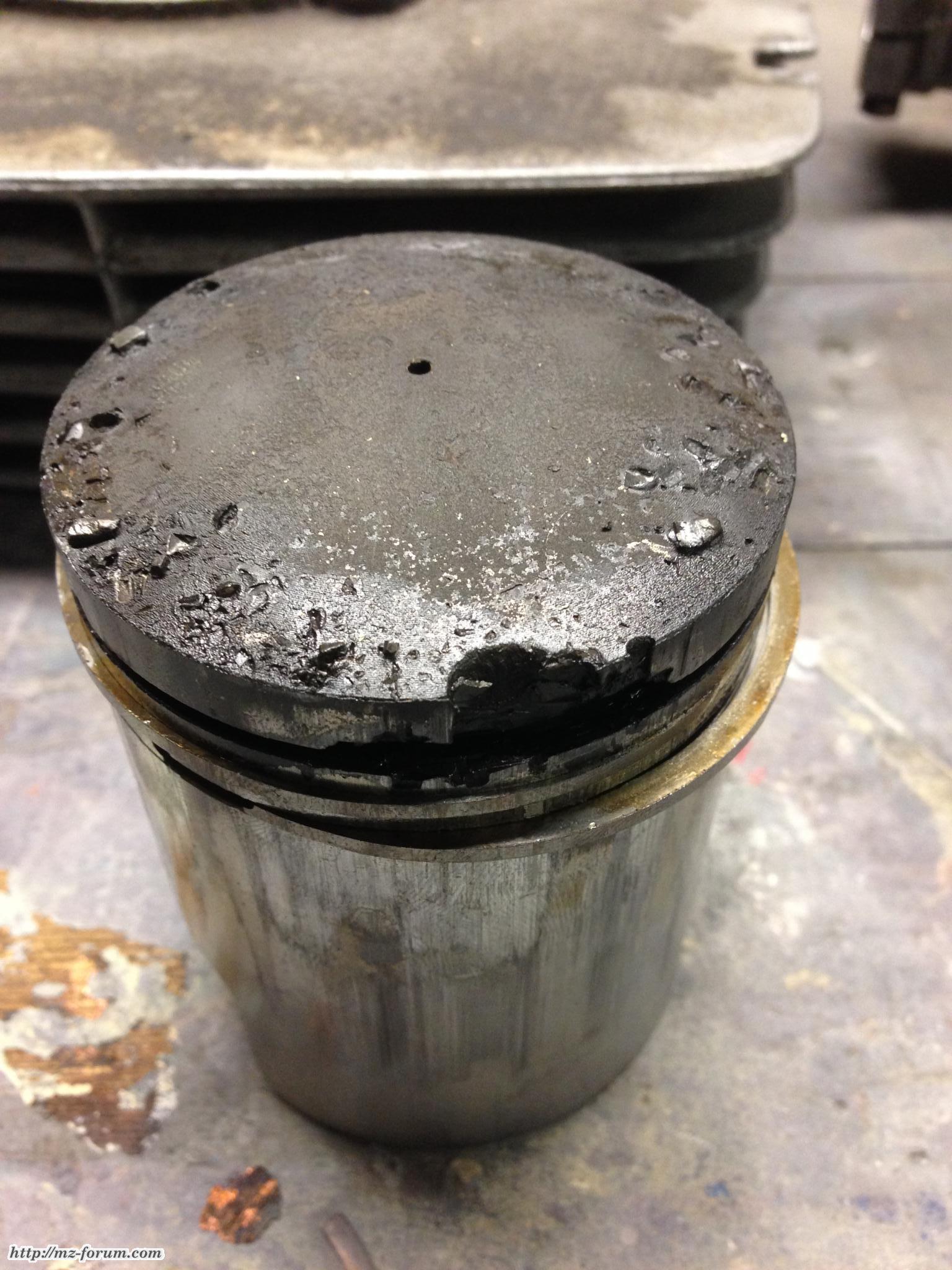

Beitragvon schwarzer_milan » 20. Februar 2014 13:50
ich hatte gestern nun auch die Begegnung der dritten Art. Landstraße, Tempo 100. Aus dem nichts stand das Hinterrad, Licht war aus, und Motor still. 1 - 2 Sekunden. Eh ich reagieren konnte, Ging alles wieder frei, und ich konnte weiter fahren.
Kein Klingeln, kein Rasseln.
Hatte noch 90km Heimweg vor mir.
10 km später kamen die nächsten kleinen Klemmer. Diese haben sich dann angekündigt, mit rasseln und ich konnte ein- und auskuppeln.
Den Rest des Weges hatte ich zu tun, die Maschine überhaupt am Laufen zu halten. Standgas ? Keine Chance. Unter 3000 Touren ging se mit mit Zündaussetzern aus.
Hier das Ergebnis:
2281922820
2282222824
22823
2282522827
Hier nun unsere Theorie:

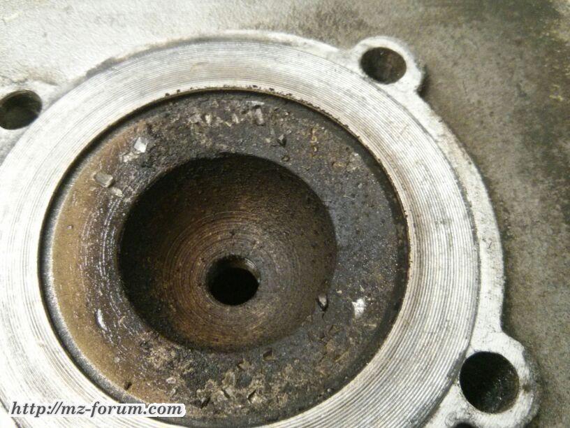

Im Kolben oben ist ein kleines Loch. Im schlimmsten Fall hat sich die Explosion in beide Richtigungen (Brennraum + Kurbelraum) ausgedehnt, dadurch ist der untere Kolbenring am Auslass verklemmt und zerstört worden, inkl. Materialabriss am Kolben.
Realistisch? Sonstige Ursachen?
Das Kerzenbild ist Rehbraun bis Dunkelbraun. Zylinder ist wahrscheinlich mal getauscht worden (FEZ - Markierung).
Frage: Ist der Zylinder und der Kopf noch brauchbar, bzw. durch nen Motorenbauer instandzusetzen, oder muss ne neue Garnitur her?

Beitragvon daniel_f » 20. Februar 2014 14:07
Ist das Loch oben mittig wirklich durchgehend? Normalerweise ist da nur eine Zentrierbohrung.

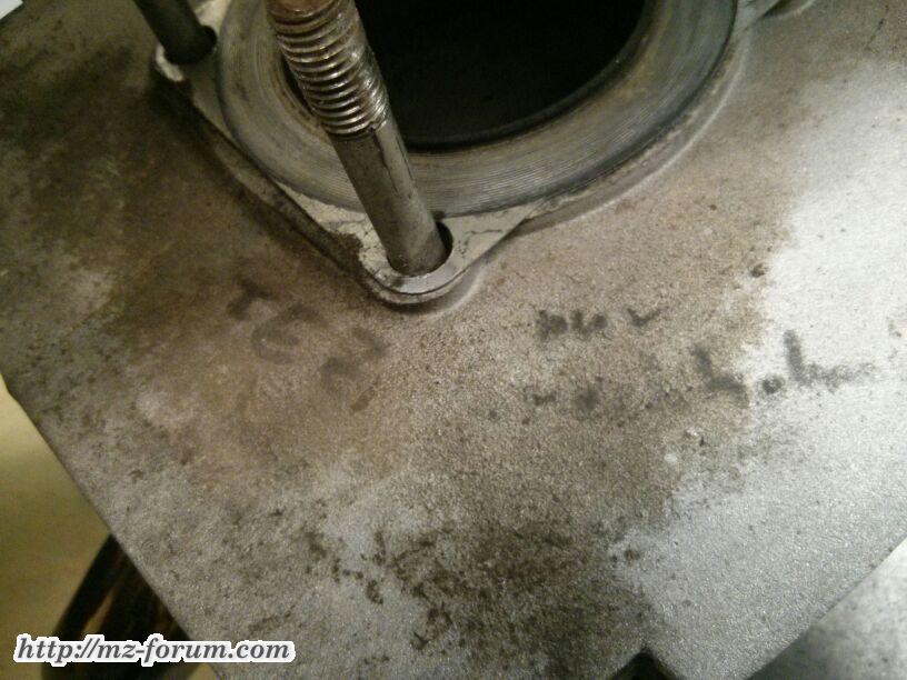

Beitragvon schwarzer_milan » 20. Februar 2014 14:26
Nein, du hast recht. Das Loch ist nicht durchgängig, wird wohl die Zentriertbohrung sein. Nur warum ist der Kolben von innen so verbrannt?

Beitragvon hiha » 20. Februar 2014 14:30
Das ist ein Almot-Kolben, oder? Und die Kolbenringe sind die Original glumperten von Almot? Dann ging IMHO ein Ringbruch voraus, der Rest hinterher.

Re: Kolbenklemmer ETZ 250 beurteilen
Beitragvon schwarzer_milan » 20. Februar 2014 14:37
Der Vorbesitzer hat wahrscheinlich ne neue, oder erneuerte Garnitur eingesetzt.
Siehe Bild, Markierung "FEZ - nur ..."
22827
Keine Ahnung was das für ein Kolben, oder Kolbenringe sind.
Kann ich daraus schließen, wenn Kolbenringbruch die Ursache, waren Luftgemisch und Schmierung i.O.?
Ist der Zylinder und der Kopf noch verwendbar?
Beitragvon trabimotorrad » 20. Februar 2014 14:41
@ schwarzer_Milan: Dein Kolben ist schlicht und ergreifend tot. :( Du wirst einen Übergrößekolben brauchen und den Zylinder auf Übergröße schleifen lassen müssen.
Wenn ich Dich wäre, würde ich entweder zum Schleifer Deines Vertrauens gehen und wenn Du keinen kennst, entweder das Forum befragen oder gleich den Güsi anschreiben...

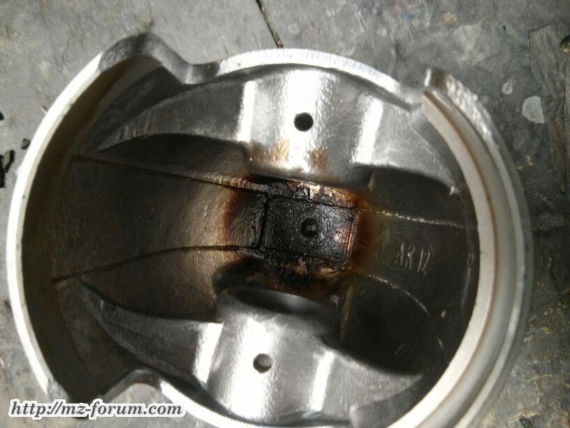

Beitragvon daniel_f » 20. Februar 2014 14:49
schwarzer_milan hat geschrieben:Nein, du hast recht. Das Loch ist nicht durchgängig, wird wohl die Zentriertbohrung sein. Nur warum ist der Kolben von innen so verbrannt?
Meine Erklärung wäre, daß der Kolbenboden dort mittig ziemlich heiß wird und sich deshalb an der Unterseite das Öl aus dem Kraftstoff-Luft-Gemisch festbappt (verbrennt).
Andere Vorschläge?
Beitragvon Baustellenraser » 20. Februar 2014 14:54
Woran erkennt man den Almot Kolben? Ich habe keine Bezeichnung weiter gefunden. Die Größe ist in der Fläche mittig eingeprägt...dann noch en Nummer glaub ich.
Im Inneren stand nur Al ... was das wohl bedeutet :lach:
Ringbruch würde den Krassen Klemmer mit anschließend ruckartigem Wiedereinstieg erklären. Ausserdem befanden sich die Reste des Kolbenrings im Auspuff...
Der Ring wurde schön an der Auslasskante zerbröselt und hat anscheinend dort dann auch die Kante ausm Kolben gerissen :(
Dort sollte doch garkein LOCH sein oder täuschts mich?!
Beitragvon schwarzer_milan » 20. Februar 2014 14:57
Das der Kolben tot ist, dachte ich auch schon.
Das mit dem Schleifer ist kein Problem. Da haben wir den Keilig in Freital. Mit dem haben wir bis jetzt mit unseren Simson - Motoren immer gute Erfahrungen gemacht.
Aber ist die Ursache nun menschlicher (falsche Einstellung / Bedienung) oder technischer (Kolbenringbruch) Natur? Wenn es wirklich Materialversagen war, bin ich "beruhigt", sonst wär ich ja blöd, wenn ich alles belassen, nur die Teile tausche, und mir die nächste Garnitur versaue.
Wie sieht es mit dem Kopf aus? Ist der noch verwendbar? Da sind ja doch ne Menge Splitter drin. Kann man die einfach entfernen, oder ist da n neuer Kopf fällig?

Beitragvon Klaus P. » 20. Februar 2014 16:39
Das ist kein DDR Kolben, die Merkmale dafür sind im inneren Hemd nicht vorhanden.
Kopf kann man nach entfernen der Stahlsplitter nehmen, putzen, Grat entfernen,
wenn auf 300 cm³ gerüstet wird, kann das nachgesetzt werden.

Beitragvon schwarzer_milan » 20. Februar 2014 16:50
Auf 300cm³ nachrüsten?
Heist das, dass das mit dem Kopf gemacht wird? Zylinder und Kolben bleiben und Kopf wird nachgearbeitet?

schwarzer_milan hat geschrieben: Nur warum ist der Kolben von innen so verbrannt?
Ganz genauso ist es.
PS. die Ringbruchstücke fanden sich im Kurbelhaus?
Hoffentlich ist die urbelwelle nicht beschädigt. Da muß unbedingt mal nachgeschaut werden.
Beitragvon Dorni » 24. Februar 2014 13:10
das liest sich wie "FEZ - nur nachhohnen". :|

Beitragvon hiha » 24. Februar 2014 13:41
ETZploited hat geschrieben:
schwarzer_milan hat geschrieben:Warum hab ich das bei den großen unterlassen?
Weil dir dein herz gesagt hat, daß das völliger Käse ist.
Und wenn du nicht auf dein herz hören willst, dann hör auf mich und verzichte auf den Unsinn ;D
Auf mich darfst Du auch hören, ich betätige dass gerne. Neumodisch bleifreies Benzin verbrennt genauso heiss wie Verbleites. Und Bleizusatz gibts eh nicht offiziell zu kaufen, wenn dann Bleiersatz.
Millionen Zweitaktmotorräder laufen seit Generationen problemlos mit bleifreiem Sprit. Blei brauchts nicht, wenn man die Oktanzahl auch so hinkriegt.

Beitragvon Baustellenraser » 24. Februar 2014 13:54
Dorni hat geschrieben:das liest sich wie "FEZ - nur nachhohnen". :|
FEZ ist jetzt verbaut, zumindestens auf dem Zylinder steht was mit FEZ drauf!
Arne, die Fotografierten Kolbenringreste, haben wir ausm Auspuff geschüttelt, nur ist das keiner ganzer Kolbenring. Entweder klemmt noch was im Pöff, was gut wäre, oder der rest is im Kurbelraum, was schlecht wäre...nix genaues weiß man(n) nicht.

Beitragvon ETZploited » 24. Februar 2014 14:10
Baustellenraser hat geschrieben:...nix genaues weiß man(n) nicht.
Da müssen wir wohl zeitnah Abhilfe schaffen :)

Beitragvon ETZploited » 3. März 2014 15:35
Ich teile die Einschätzung von Alex, daß es zwar Situationen gibt, die sich begünstigend auf einen Klemmer auswirken, es i.a. aber nur dazu kommt, wenn das Gemisch abmagert oder generell zu mager ist.
Sicher sind die Altvorderen nicht auf den Kopf gefallen, aber die wußten damals sich ihre Klemmer nicht besser zu erklären, weil sie nie auf die Idee gekommen wären, daß der BVF 30N2-5 an der ETZ werksseitig zugunsten guter Kraftstoffverbrauchs- und Abgaswerte (teilweise) viel zu mager abgestimmt war.
Auf den ersten Blick konnte ich an deinem Kolben nichts erkennen, was auf einen Klemmer durch fehlende Innenkühlung hinweist.
Dagegen wissen wir ja aus der Praxis, daß sich Ringe durchaus auch mal "spontan" verabschieden
Ebenfalls auf den ersten Blick gab es weder Indizien darauf, daß Bruchstücke im Kurbelhaus Schaden angerichtet hätten, noch darauf, daß dort noch etwas verblieben wäre.
Mehr wüßte man nach Zerlegen und Spülen, was ich auch empfehle.
Den Anlauffarben der Kurbelwelle muß unbedingt nochmal nachgegegangen werden.
