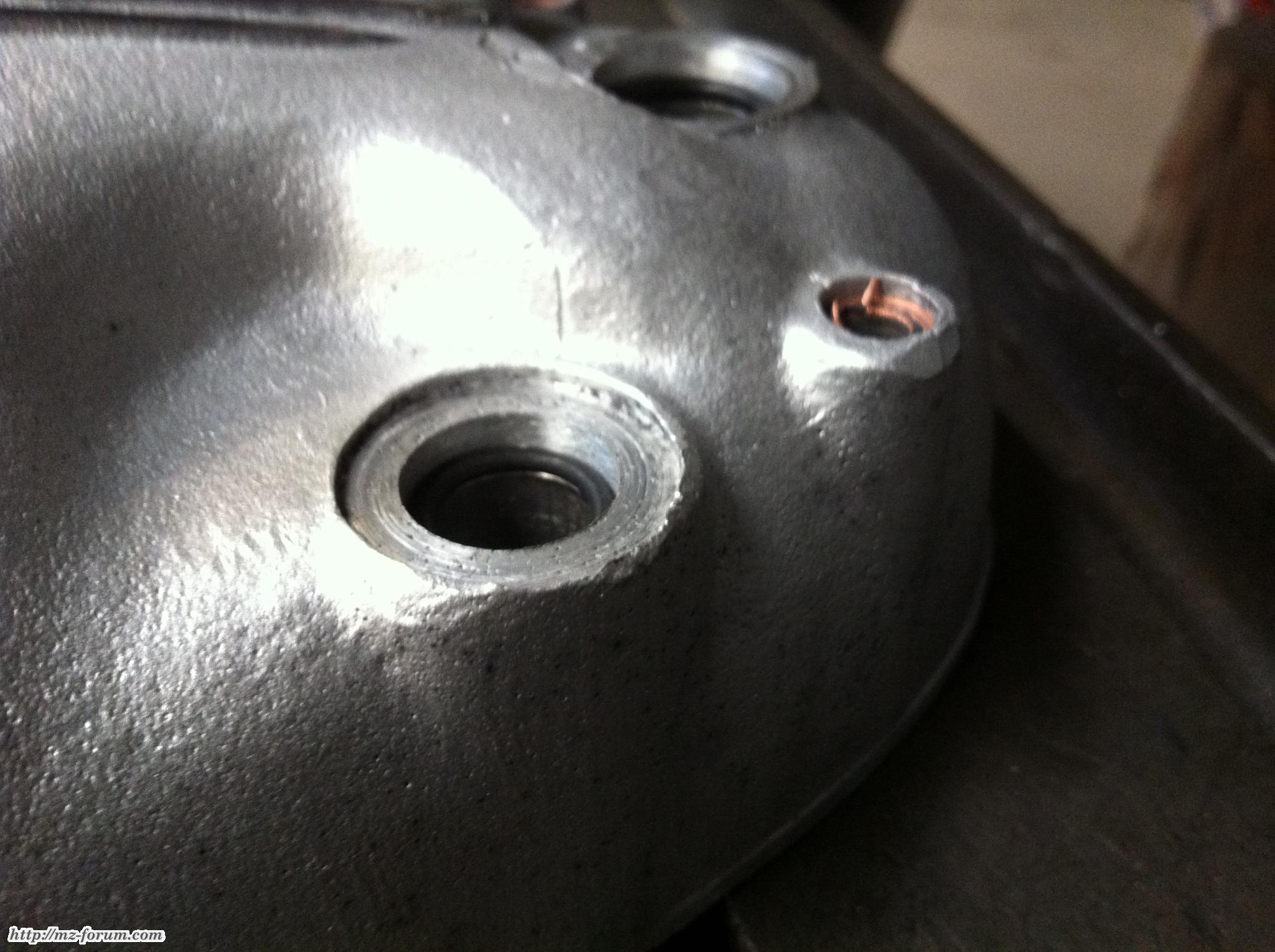

Ich habe eine Nut in die Schaltwelle gedreht und einen O-Ring eingebaut. Das geht natürlich nur wenn der Motor sowieso schon zerlegt ist.

Beitragvon daniman » 17. Februar 2014 09:30
luckyluke2 hat geschrieben:Ich denke mal , der Jürgen meinte hiermit
daniman hat geschrieben:Ich habe eine Nut in die Schaltwelle gedreht und einen O-Ring eingebaut.
eine Nut in die Schaltwellenbohrung , so wie bei mir der Wedi drin ist .
Wenn das die Schaltwellenbohrung ist dann gab ich Dir recht Steffen. :wink:
Es hält in der 250/1 schon über 2500 km. Kein Ölgesuppe mehr. Deckel innen anfasen nicht vergessen!
Jetzt hab ich im nächsten Motor sogar mal 2 Nuten hintereinander (siehe Bild) reingemacht. Ist aber nicht zwingend notwendig.
