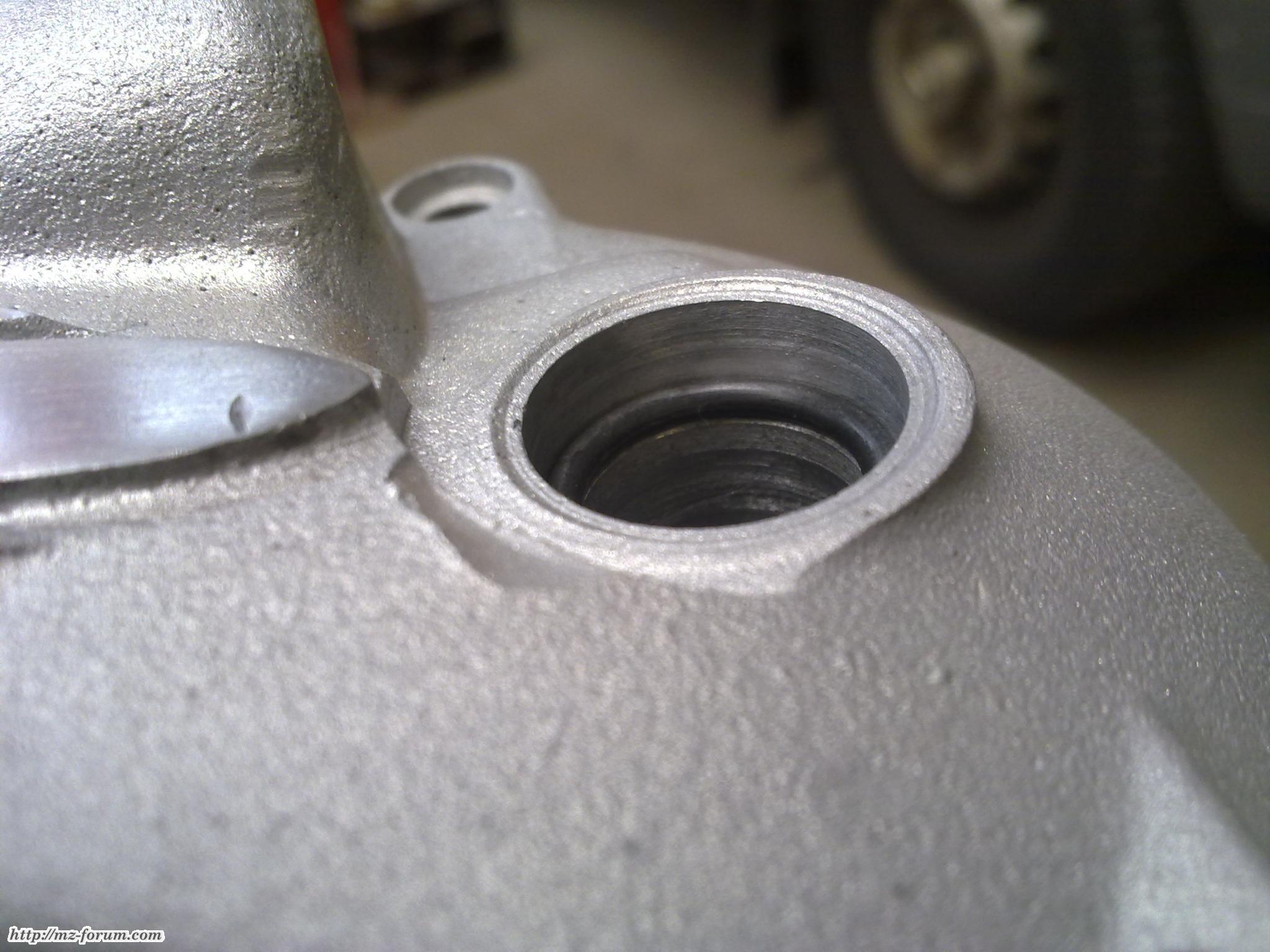

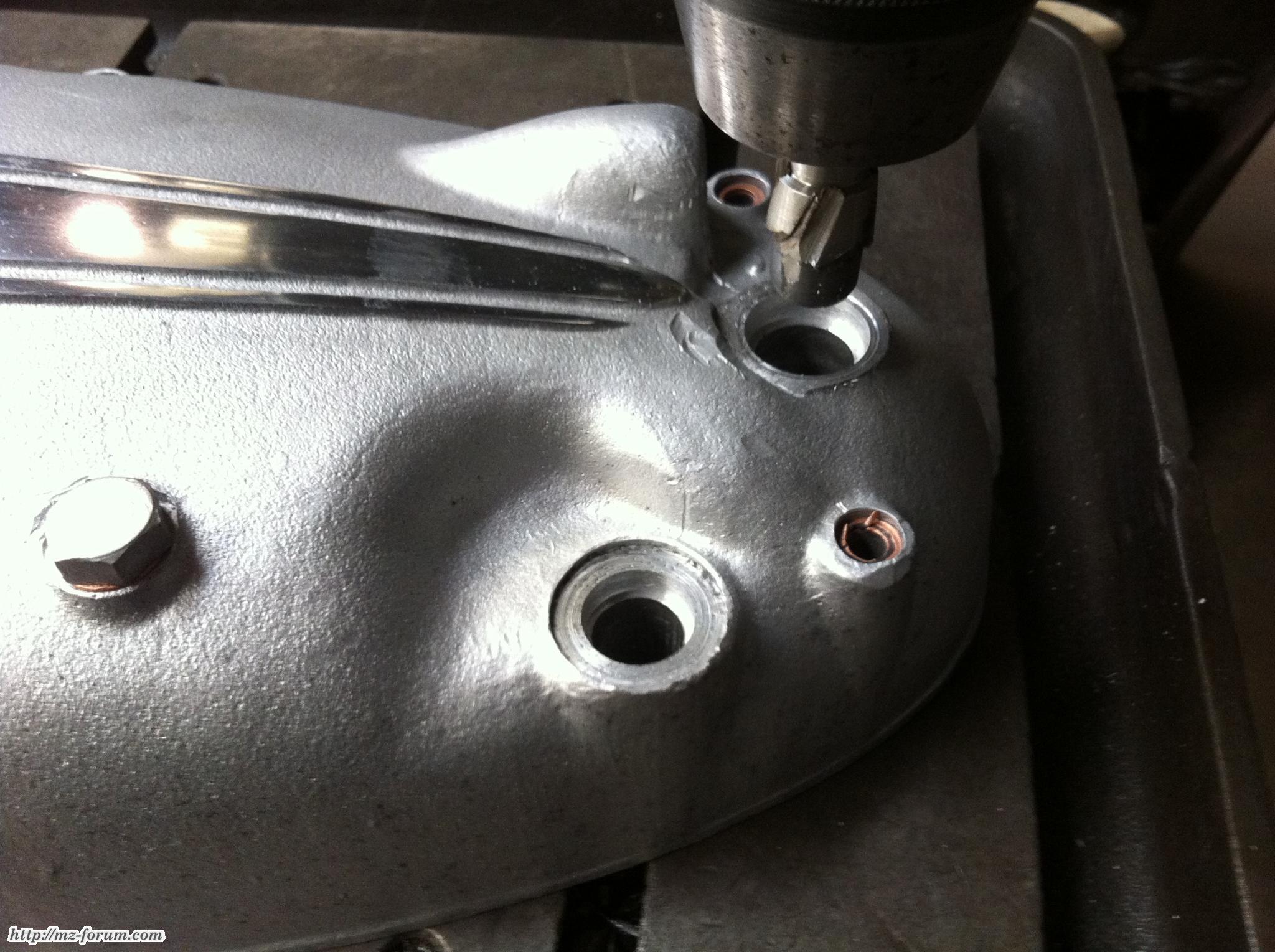

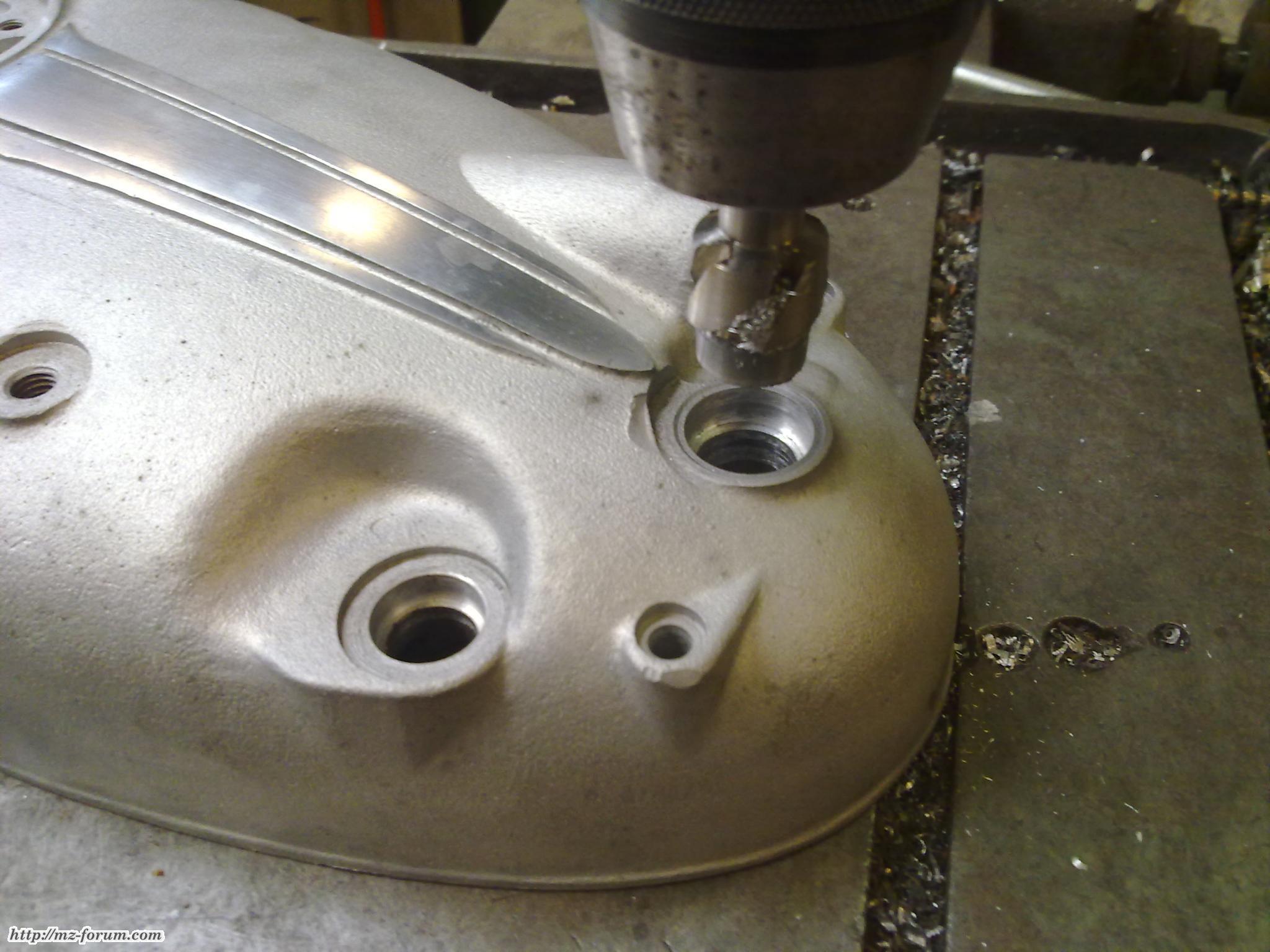

Beitragvon Biemeris » 18. Februar 2014 21:48
Ich habs so gelöst :ja:
22104
17518
17517
Patina ??? is nix für mich

Beitragvon Stephan » 18. Februar 2014 21:50
Biemeris hat geschrieben:Ich habs so gelöst :ja:
22104
17518
17517
Toll, dass das beim EM 125/150 auch funktioniert :roll: .

Beitragvon Biemeris » 18. Februar 2014 22:19
Stephan hat geschrieben:
22104
17518
17517
Sorry hab mich verguckt Bild BildBild geht auf jeden fall mit einer Graphit Dichtschnur. Die wird so 2-3 Wicklungen auf die
Schaltwelle gewickelt und dann die Kickwelle drauf geschoben das Ende dabei festhalten und dann später abschneiden , wird zu 100% dicht :ja: :ja: :ja:
Gruß Biemeris :mrgreen: :mrgreen: :mrgreen:
