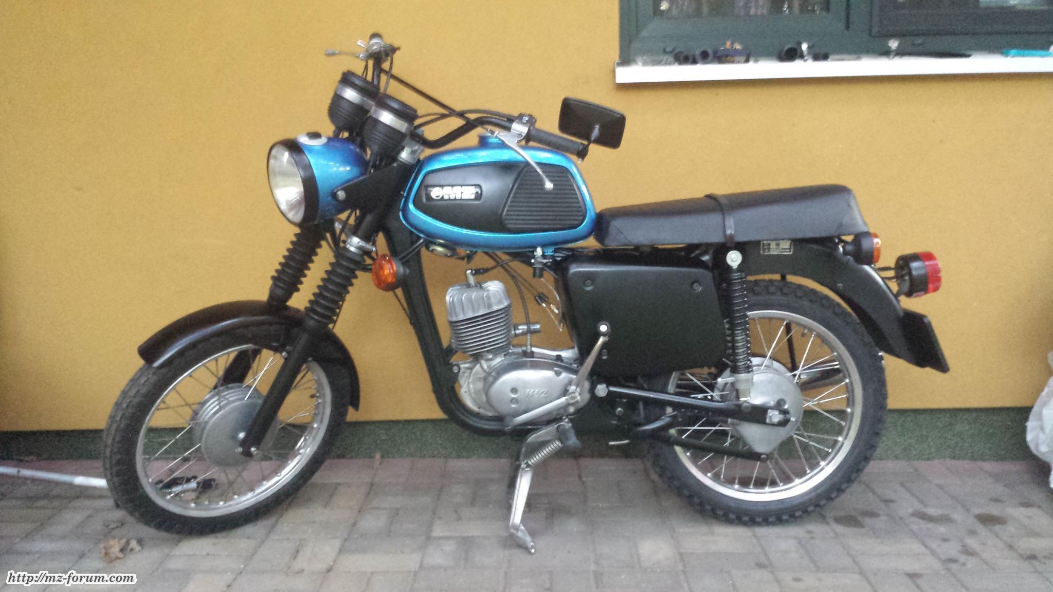

nach 6 Monaten habe ich meine MZ TS125 in neuem Glanz aus dem Wohnzimmer geschoben, mit der Annahme aufsteigen und losfahren.... :roll:
Alles fing damit an das ich meinen Motor bei D.Singer hab machen lassen, danach fuhr die emme wie eine Eins, aber ihr Aussehen passte einfach nicht zu diesem neuwertigen Motor.
Nun dachte ich wenn ich Sie einmal auseinander nehme, putze , lackiere und diverse Fahrwerksteile regeneriere oder erneuere und später den schon gemachten Motor und funktionierenden Vergaser wieder einsetze, ich danach losfahren kann.... :oops:
Aber die emme springt nicht an... :cry:
Ich habe sie kurzeitig mal anbekommen, aber da lief sie überhauptnicht rund, sie klang als würde sie wieder ausgehen und hat sich dann doch wieder gefangen aber irgendwann ist sie dann abgesoffen. Es lief schwarze Suppe hinten aus dem Auspuff, oben aus dem Kerzengewinde und im Ansaugstuzen habe ich später auch Benzin gefunden.
Ich habe den Eindruck das der Vergaser überläuft oder kann es noch einen anderen Grund geben.
Den Vergaser (Bingvergaser) , der ja vor 6 Monaten noch einen Vernünftigen Job gemacht hat, habe ich vor dem Einbau gereinigt. Das Schwimmerventil habe ich nach den Absaufern kontrolliert das schließt. Ob es zuspät schließt kann natürlich sein, aber ich habe ja nichts dran verstellt... :cry:
Kann es noch irgendwas anderes sein?

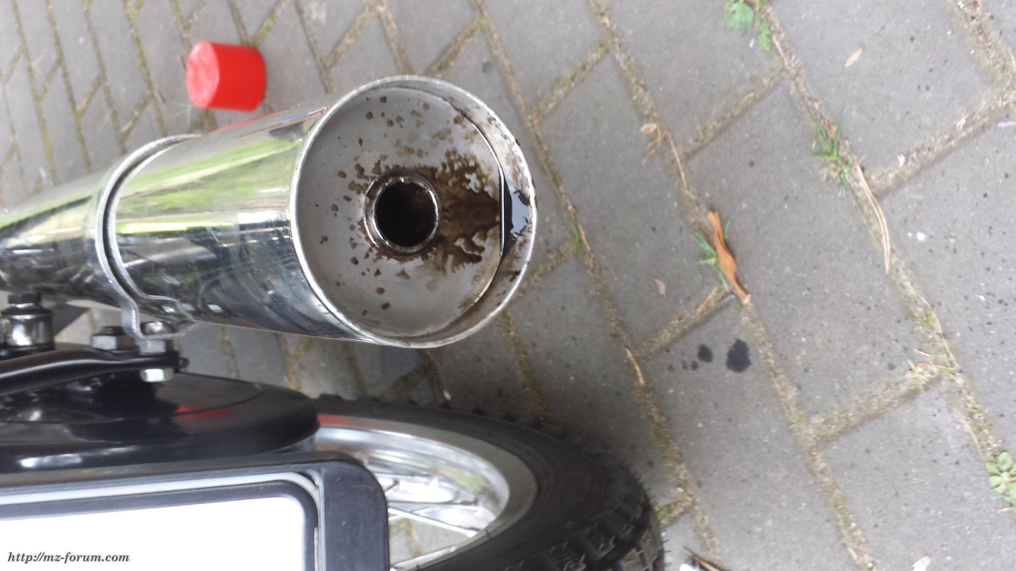

Es lief "schwarze Suppe" ausm Auspuff und ausm Kerzengewinde? und die Kerze war noch drin??? Wie lange hast du denn getreten bis schwarze Suppe ausm Auspuff kam? War das Motorrad öffentlich abgestellt? Nicht dass da wieder ein "Spaßvogel" am Werk war und dir was in den Pöff gefüllt hat...manchmal iss ja komisch.

Die schwarze suppe lief raus nach dem ich, nach zig versuchen, den motor mit hängen und würgen mal kurz anbekommen hatte.
Der auspuff ist neu, also von peppmöller erneuert, mein innenleben in seiner Edelstahlhülle. Kann es sein das der püff dicht ist. Ich werde ihn mal abbauen. Und testen...

Beitragvon Gemt » 17. April 2014 20:49
Und so läuft sie jetzt, gut zu sehen und zu hören das sie so pumpt, gerade in den ersten Sekunde des Films, da drehe ich nicht am Gas und trotzdem gibt es extreme Schwankungen https://www.youtube.com/watch?v=d_MP1mk ... ata_player
Und so sieht der püff nach kurzer Zeit aus
23243
wenn ich einen Gang reinlegen will, säuft sie sofort ab.

Beitragvon Gemt » 20. April 2014 19:51
Ich habe es hinbekommen. Eine alte Zündspule habe ich eingebaut, danach beim Funkentest habe ich schon gesehen das der Zündfunke wesentlich stärker war.
Angetreten und sie lief wie ein Bienchen.
Nochmal viele Dank für den regen Gedankenaustausch.
Wieso ich die Spule nicht auf dem Schirm hatte... :roll: Im Nachhinein eigentlich peinlich, da hätte ich als erstes drauf kommen sollen, denn die wurde, im Gegensatz zum Rest des Motors/Zündung nämlich ausgetauscht.
Aber ich war irgendwie betriebsblind und hatte die üblichen Verdächtigen im Auge und nicht die niegelnagelneue Spule.
