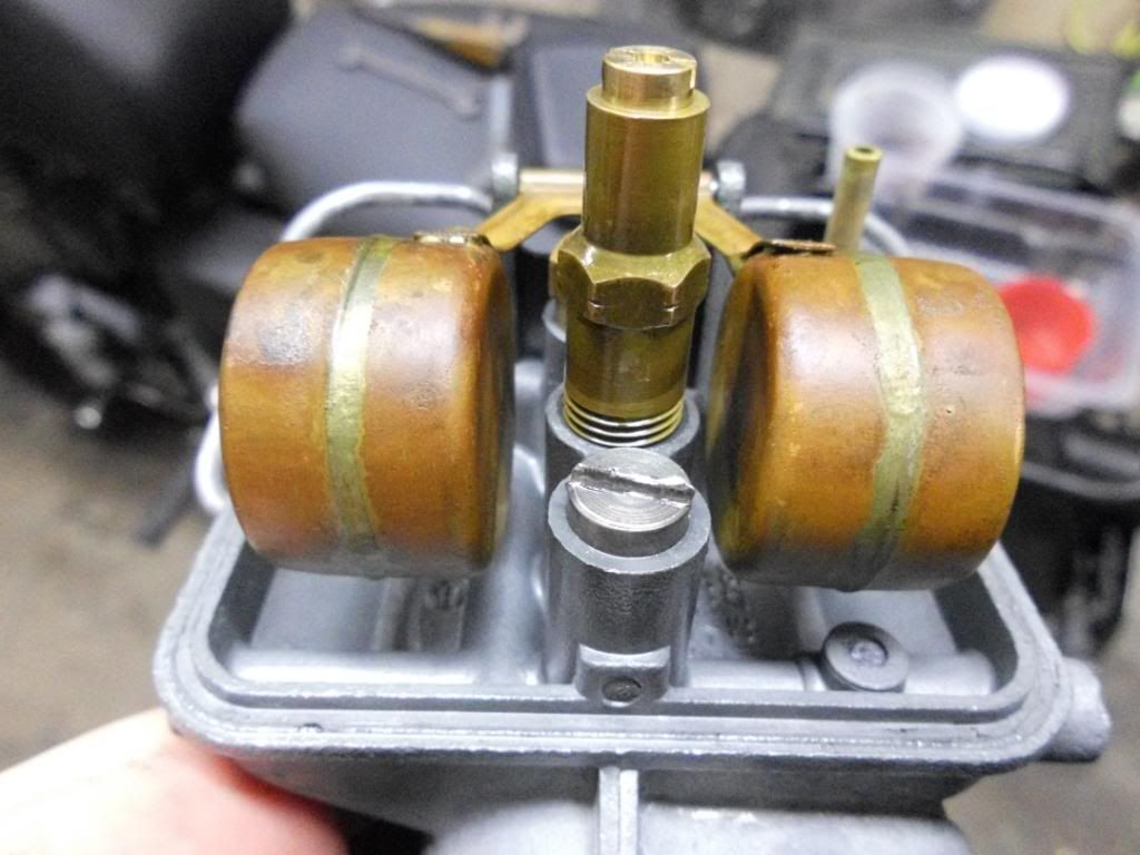

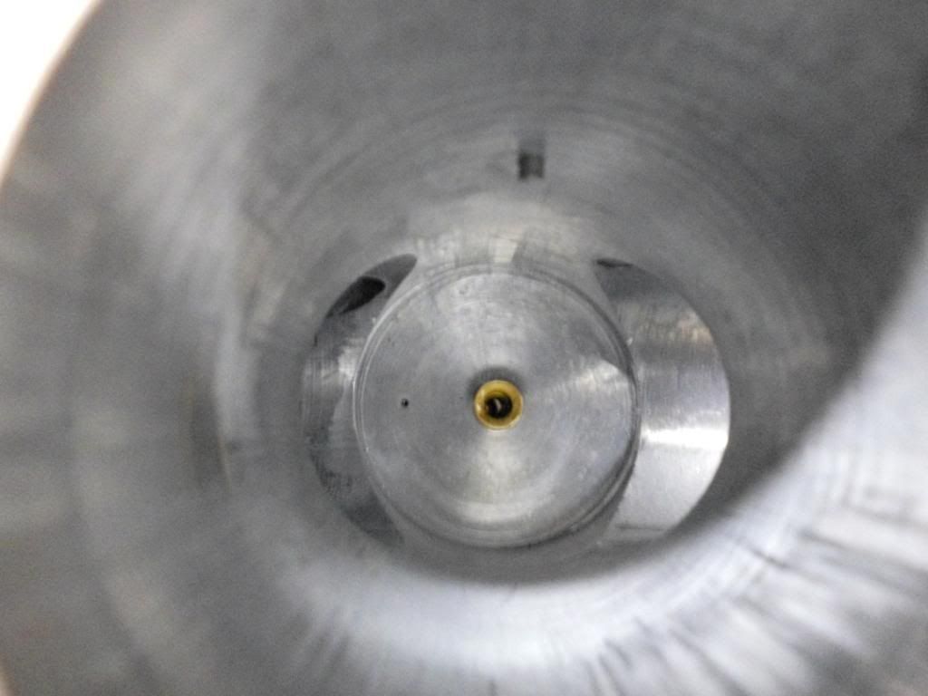

Moin zusammen,
ist jemandem von euch ein Merkmal bekannt, an dem die Originalität eines BVF 30N3-1 zweifelsfrei feststellbar ist?
Grüsse,
Matze

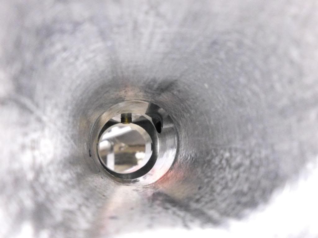

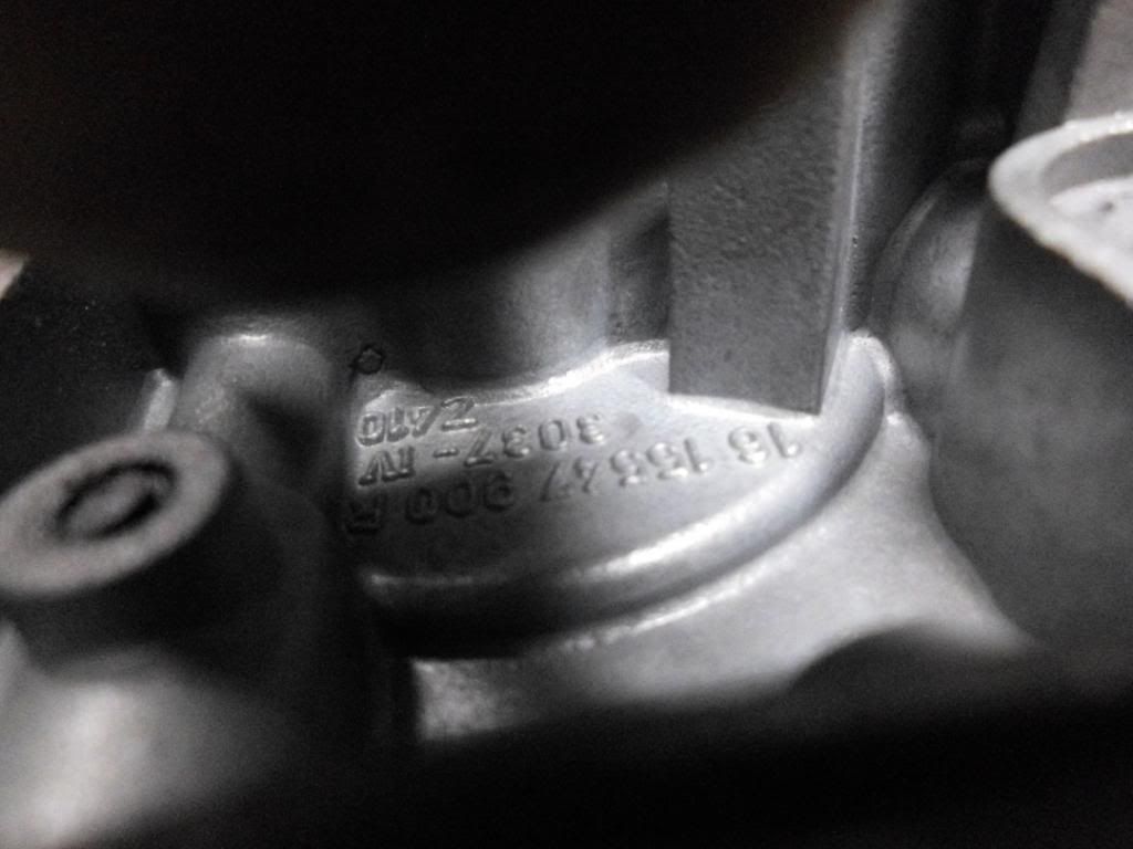

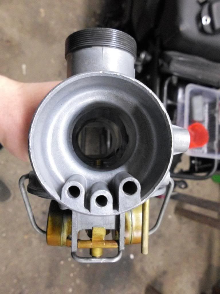

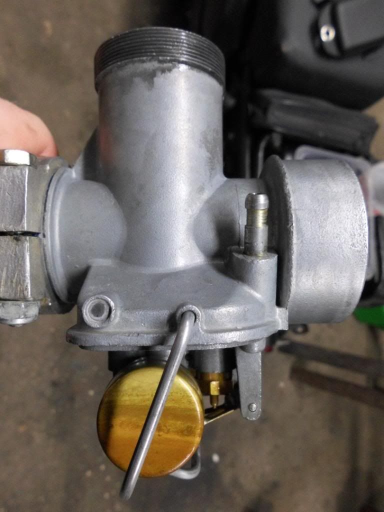

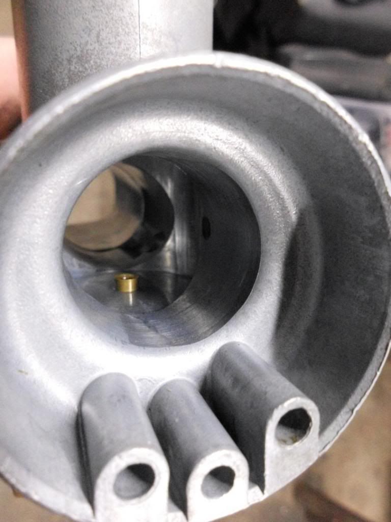

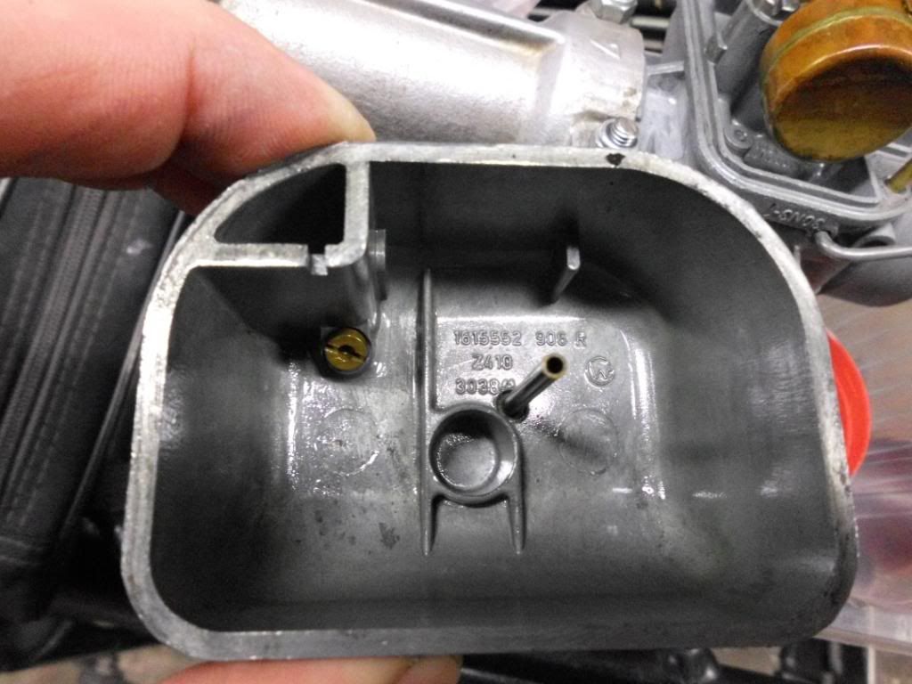

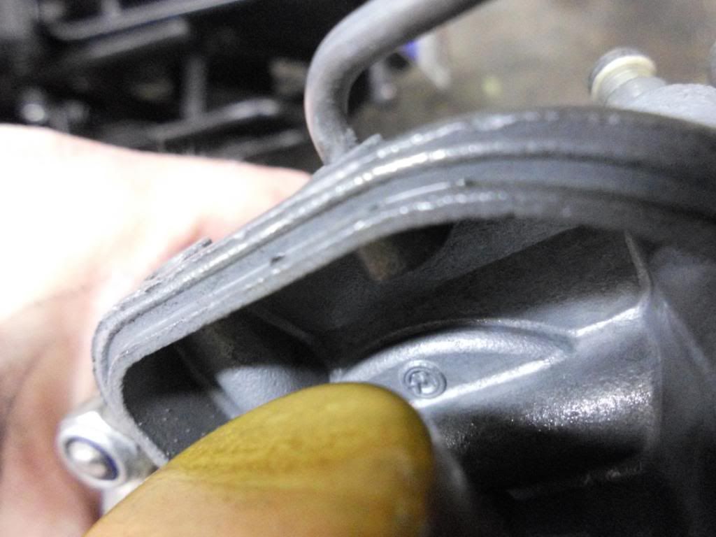

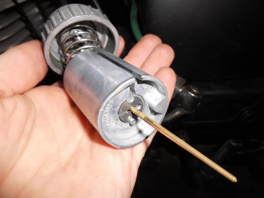

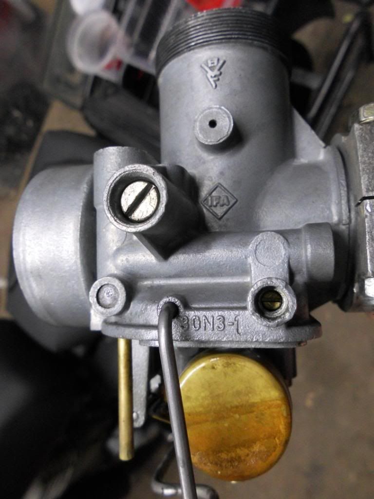

Moin Robert, anbei Fotos von allen möglichen Stellen des Vergasers.
Sie aber bitte so nett und schreib ein zwei Worte zu deinen Anhaltspunkten, oder mach rote Kringel, oder sowas.
Moin Mark, die Einstellwerte habe ich. Die sind aber kein Originalitätsmerkmal. :nein:

ich hatte neulich schon mal was dazu geschrieben. Gute Merkmale sind die "Z410" als Kürzel für die Zamak-Legierung und das Logo, dass auf allen Zinkdruckgussteilen drauf ist (Beides ist auf deinen Bildern zu sehen). Zumindest kann ich mir nicht vorstellen, dass sich jemand die Mühe macht, die Logos für einen Nachbauvergaser zu übernehmen. Wobei das Megu-Zeichen ja auch auf einigen Nachbau-Kolben drauf ist...

>>Qualitätsmerkmal ist die Fixierung des Stiftest welcher den Gas-Schieber am verdrehen hindert. Der ist schonmal rausgefallen bei einem Nachbauteil und der Besitzer ist mitm Gespann Vollgas weiter....

ja, das ist Friedensware. Man kann es in der Tat an den vielen Bezeichnungen und der Verarbeitungsqualität fest machen. Die Nachbauten sind was Beschriftungen angeht schlichter und haben mehr scharfe Kanten oder Fehler im Guss. Mehr kann man auf Bildern nicht sagen. Die Schieber sind bei den DDR Teilen auch sehr passgenau. Und Messing läuft über die Jahre an. Das kann man aber nicht immer nehmen, da auch ein Nachbau schon 10 Jahre alt sein kann. Aber wenn alles schön glänzt deutet das auch auf einen Nachbau.

Da die Marken BVF und IFA zwei unterschiedlichen Firmen gehören (MZA und FEZ) dürfte es keine Nachbauvergaser mit beiden Marken drauf geben, da hätten die Rechtsanwälte sicherlich ihre Freunde an den entsprechenden Abmahnungen...
Also ist der Vergaser wohl original.
Das ist mir vor vielen, vielen Jahren (etwa 20 oder sogar noch länger) mit einem Originalvergaser auch passiert und den Arretierstift hats einegsaugt :shock: Danach habe ich meinen Motor revidiert und schneide mir, wenn ich den Vergaser grad unten hab, ein M3-gewinde rein, um anschließend ein M3-Schräubchen, das vorne abgerundet ist und mit einer Kontermutti versehen, ein zu schrauben...

Ich hätte da eine Frage, auf dem Bild oben von ElMatzo:
Wozu ist die mittlere Bohrung? Diese ist bei meinem "zu". Blindbohrung?
Ferner: Bild
Das kleine Löchlein links, das hab ich auch, sieht aus wie ein Gussfehler, ist aber für irgendwas. Was?
Danke für Erklärungen...
eichy
Re: Originalitätsmerkmal BVF 30N3
Beitragvon daniel_f » 27. Oktober 2014 19:59
Das kleine Löchlein ist für das Leerlauf-Luftgemisch, wenn mich nicht alles täuscht.
daniel_f
Beiträge: 2534
Wohnort: Gottesberg
Beitragvon eichy » 27. Oktober 2014 20:01
Wenn ich da also Vergaserreinigerspray reinpuste, sollte das "irgendwo" wieder rauspullern?
eichy
Beitragvon Klaus P. » 27. Oktober 2014 20:05
Der mittlere Kanal ist nicht durchgebohrt.
Das andere ist auf Übergangsbohrung getauft worden und sitzt über der LLD und dem LLgemischkanal,
wie schon erwähnt.
Beiträge: 12248

Beitragvon eichy » 27. Oktober 2014 21:08
Ok, danke. Ich werd da nochmal bei, denn bei mir sickerte nix durch das kleine Loch.
Und mein Leerlauf ist auch nicht mehr das, was er mal war. Die Leerlaufgemischschraube (die kleinere) hab ich bei 8 Umdrehungen, wo doch eigentlich so 1,5 "normal sein sollen".

Beitragvon Klaus P. » 27. Oktober 2014 21:17
Eichy,
du hast den 3 - 1;
LLG soll 2,5 auf;
Umluftschr. die verplombte 4 auf.

Beitragvon eichy » 27. Oktober 2014 21:52
Oh, da lag ich ja ganz falsch.
Nochmal Danke, da hab ich einen "Richtwert" wenn ich morgen den Vergaser (leider nochmal) auseinander nehm.
ist die "-1" eigentlich nur ein Index für die Düsenbestückung?
eichy

Beitragvon Klaus P. » 27. Oktober 2014 22:05
Ja,
HD 130; LLD 50
Schwimmerventil 20
Startd. 95
Teillastnadel 3. v. oben
Kraftstoffniveau 14 +- 1
Beiträge: 12248
