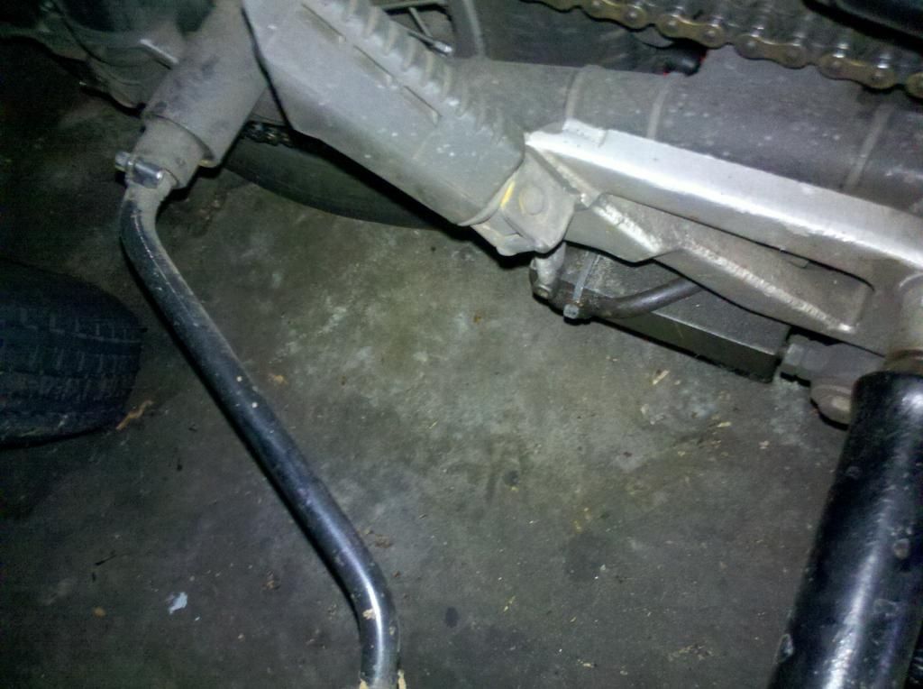

mit dem gleichen Problem habe ich mich letztens auch rumschlagen müssen.
Meine Konstelation: ETZ 251 Rahmen, ETZ 250 Schwinge, ETZ Antrieb 48Z, Ritzel 20Z
Unten liegt die Kette auf besagtem Rohr auf, oben gehts, allerdings nicht zufriedenstellend
Ich hatte auch über Gleitschienen nachgedacht und schon einmal nach möglichen Bauformen gesucht. Mir fiel jedoch keine zufriedenstellende Befestigungsmöglichkeit ein.
Zudem wollte ich am oberen Einlass ins Motorgehäuse eine Führung anbringen, welche die Kette gut ins Gehäuse leitet. Mit etwas Rumgeschlacker bei Lastwechseln und ein zwei mal vergessen die Kette nachzuspannen sah ich sie an dieser Stelle am Gehäuse schrapeln. (Rein hypothetisch, natürlich vergisst man sowas nie nicht!)
Letztendlich habe ich auf Gleitschienen verzichtet und stattdessen die Kettenschläuche zerschnitten. Die Enden sind jeweils so lang, dass sie über alle Rahmen oder Schwingenrohre reichen. Der obere Kettenschutzschlauch realisiert zudem gewünschte Führung.
Ein Bild von vorher hab ich schon, ein Bild von nachher könnte ich bei Bedarf nachreichen.

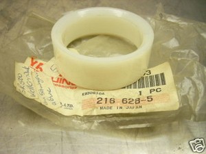

Bei meiner Rotax läuft die Kette auch offen, da habe ich ein Gleitstück aus PE-Plattenmaterial über der Schwinge an der Ritzelabdeckung befestigt.
Über das Bremsrohr habe ich eine aufgeschnittene Buchse aus Teflon gesteckt und mit einer Schelle gesichert.
Führung brauchts bei mir keine.
Foto geht jetzt nicht, folgt später.
Funktioniert problemlos.
PE = Polyethylen eignet sich sehr gut, da kann ich dir ein Stück schicken.
Evtl. ist auch noch Teflonwelle da, dann bräuchte ich das Rundmaß.

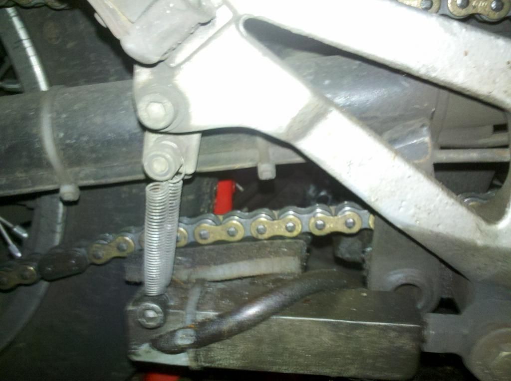

Ich hab ja ein 46er Kettenrad (520er Teilung!) an meinem G-spann, da musste ich, wegen der veränderten Kettenlinie, einen Kettenspanner einbauen...
Die Pics sind ziemlich kacke, weil das G-spann steht in der hintersten Ecke und ist ziemich zugebaut, konnte es auch nicht rausholen, weils hier gewittert, und nicht zu knapp...
Habs mir einfach gemacht:
Ein Winkelprofil, in die Ecke einen M10 Gewindebolzen geschweisst, ein Federbeinauge als Lagerung aufgeschraubt, ne M6 Inbusschraube als Widerlager für die Federn angeschweisst und eine PE-Kettenführung aufgeschraubt...sieht arg russisch aus, funktioniert und hält aber seit 13 Jahren...
Wenn ich mal Zeit, Lust und Gelegenheit hab, bau ich da eine PE-Rolle (kugelgelagert) hin, statt des Schleifstücks...
Ach ja, bevor gefragt wird: Der Schlauch ist die Kurbelgehäuseentlüftung...

@g-spann: Auf dich hatte ich insgeheim gehofft. Vielen Dank für die Bilder! Die Variante "Kettenspanner statt Gleitschiene" geistert mir auch im Kopf rum... derzeit favorisiere ich Gleitschienen aus Zeitgründen. Ich denke aber, dass ein Kettenspanner für's Lostrum die technisch bessere und sauberere Lösung ist (Gleitschiene für's Lasttrum muss trotzdem her).
Danke auch für die Angaben zum Thema Haltbarkeit. Hast du eine Nut für die Kette eingearbeitet oder tut sie das von alleine? Oder gibt es einen Steg, auf dem die Rollen laufen sollen?

Die Haltbarkeit des Gleitstücks steht in direktem Zusammenhang mit der Federung: Kann das Gleitstück "ausweichen", hält es länger; ein fest montiertes Gleitstück wird, wenn es nicht nur bei Lastwechseln kurzeitig touchiert wird (wie oben auf der Schwinge bspw.), keine allzu lange Lebensdauer haben, das vorweg...
Die Haltbarkeit hängt zudem auch sehr stark von den Einsatzbedingungen und dem verwendeten Kettenschmierstoff ab:
Beim Einsatz herkömmlichen Kettenfetts in staubiger Umgebung bildet sich recht schnell eine hochabrasive Schmirgelpaste, die der Haltbarkeit alles andere als zuträglich ist. Im Gegensatz dazu sammelt das Kettenöl eines Scottoilers deutlich weniger Dreck auf, der hilft, das Gleitstück zum Schleifstück zu machen...
Bei der benötigten Feder gilt es, einen Kompromiss zwischen Kettenführung und Haltbarkeit des Gleitstücks zu finden.
Im vorhandenen Setting (lange Federwege, recht großer Abstand zwischen Kettenritzel und Schwingenachse, daraus resultierend recht große Änderung der Kettenspannung bei verschiedenen Belastungszuständen) ist m.E. ein gefederter Kettenspanner die einzig sinnvolle Lösung.
Die Verwendung von Skateboardrollen ist eine gute Idee, ich muss mal gucken, wieviel Platz da ist...an meinem Kettenspanner, Winkelprofil 40x40x4, werde ich diese auch einseitig aufhängen können...die Lagerung mittels Federbeinauge kann ich, da verschleiss- und wartungsfrei, nur empfehlen...
Eine Nut brauchst du nicht zu machen, die beiden äußeren Nuten (Aussenlaschen) bilden sich schnell, wenn die Kette dann ganz aufliegt, arbeitet sie sich nur noch langsam ein...
Ach ja, Wolle: Du brauchst nicht "insgeheim auf mich zu hoffen", du kannst mich auch einfach anschreiben... :wink:

Wenn ich mir das Bild von ElMatzo anschaue, dann ist vielleicht eine Möglichkeit, ein dreieckiges Blech mit der oberen Ecke an der Schraube der Fußraste zu befestigen, welches ähnlich einer Bremsankerplatte vorne am Fußrastenausleger mit der vorderen unteren Ecke des Dreieckes abstützt. An der hinteren unteren Ecke könnte dann eine mit Industrielagern versehene Rolle federnd angebaut werden (im Motocorossbereich gibt es wohl solche Rollen)?
Alternativ könnte man so ein Teil vielleicht an der Schwinge anbauen, wobei die Rolle dann beidseitig geführt werden könnte (im Motocrossbereich gibt es starre Kettenspanner mit Teflonblöcken, welche an die Schwinge gebaut werden, vielleicht lässt sich ein solches Teil umbauen)?
Es sind alles nur Überlegungen, die ich anstellen würde. Es ist natürlich schwer, was konkretes zu sagen ohne das Moped vor sich zu haben. :oops:

Hier nun endlich ein Bild vom Gleitstück:

Beitragvon Wolle69 » 27. Mai 2014 22:05
Herzlichen Dank! Sieht gut aus!
Ich habe heute noch ein bisschen rumprobiert...
1. Wenn ich ein bisschen auf der Sitzbank turne, ist das Klackern weg.
2. Unter Last ist das Klackern fast weg.
3. Ohne Last deutliches Klackern.
4. Ein (federbelasteter! unbedingt!) Kettenspanner am Lostrum wird nicht nur den unteren Ausgang am Motor schonen, sondern wahrscheinlich auch dafür sorgen, dass das Lasttrum nicht schleift! Einfach mal ausprobieren mit drehendem Hinterrad und einem Stück Holz...!

Die Lösung von Nordtax ist gut. Würde man das von ihm verbaute Gleitstüch durch einen Graphitblock ersetzten,
so meine Vorstellung und Vorhaben, fällt der Siff der Kettenschmierung automatisch weg. Ich kenne solche
Systeme und Erfahrung damit. Der Kettenverschleiß ist minimiert besser wie mit einem Kettenoeler. Die Glieder
schleifen sich in den Block ein und das Graphit kommt mit den Kettenrollen in vollen Kontakt. 40.000 km
Kettenleben sind keine Seltenheit.
