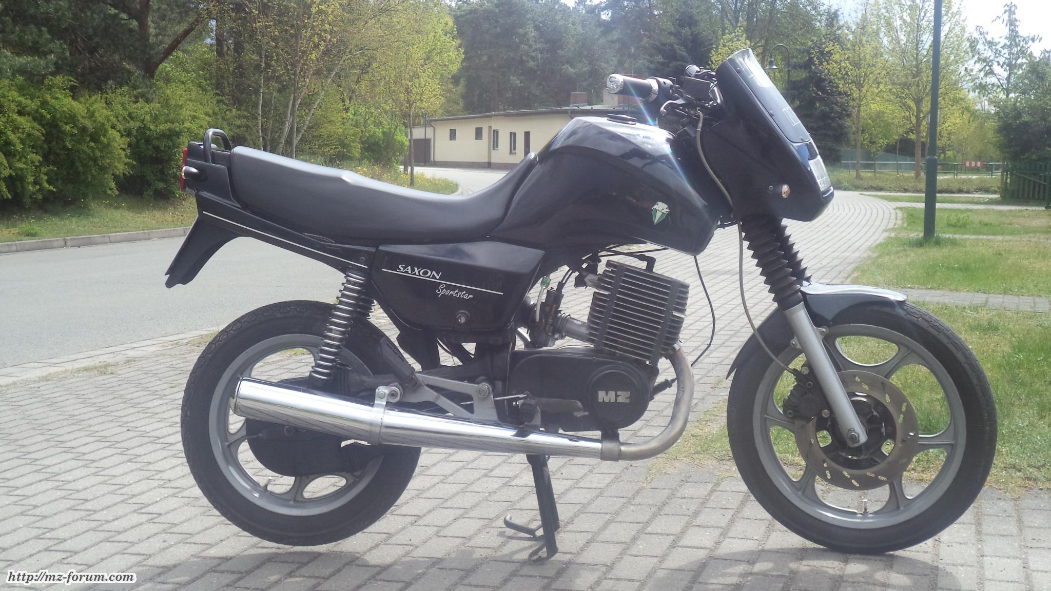

Hi,hab meine Saxon schon mit 250 ccm gekauft( Vorbesitzer umgebaut),ist eingetragen.Rahmen sind gleich, Gutachten hab ich keins (oder vielleicht doch muss nochmal nachschauen).Könnte dir den Brief kopieren wenn das etwas nützt....hmmm

sehr hübsch, was ist den das für ein auspuff ? gekürzter etz auspuff ?

Keine Ahnung,war schon dran.Hab das ding noch nicht lang.Mach bald den orginalen mal dran,glaub er ist zu kurz wegen Leistung.

Ich glaub der Vorbesitzer hat den Gegenkonus samt Hülle entfernt und neu verschweist.(länge87,5 ). Sieht lässig aus,fehlt aber Kraft.Bin erst einmal mit dem ding gefahren,aber als stift kam sie mir wesentlich kräftiger vor..lol
