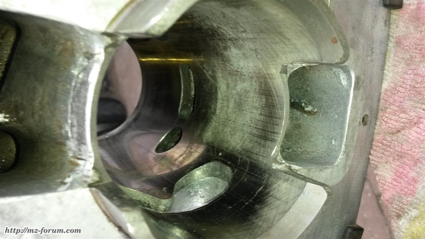

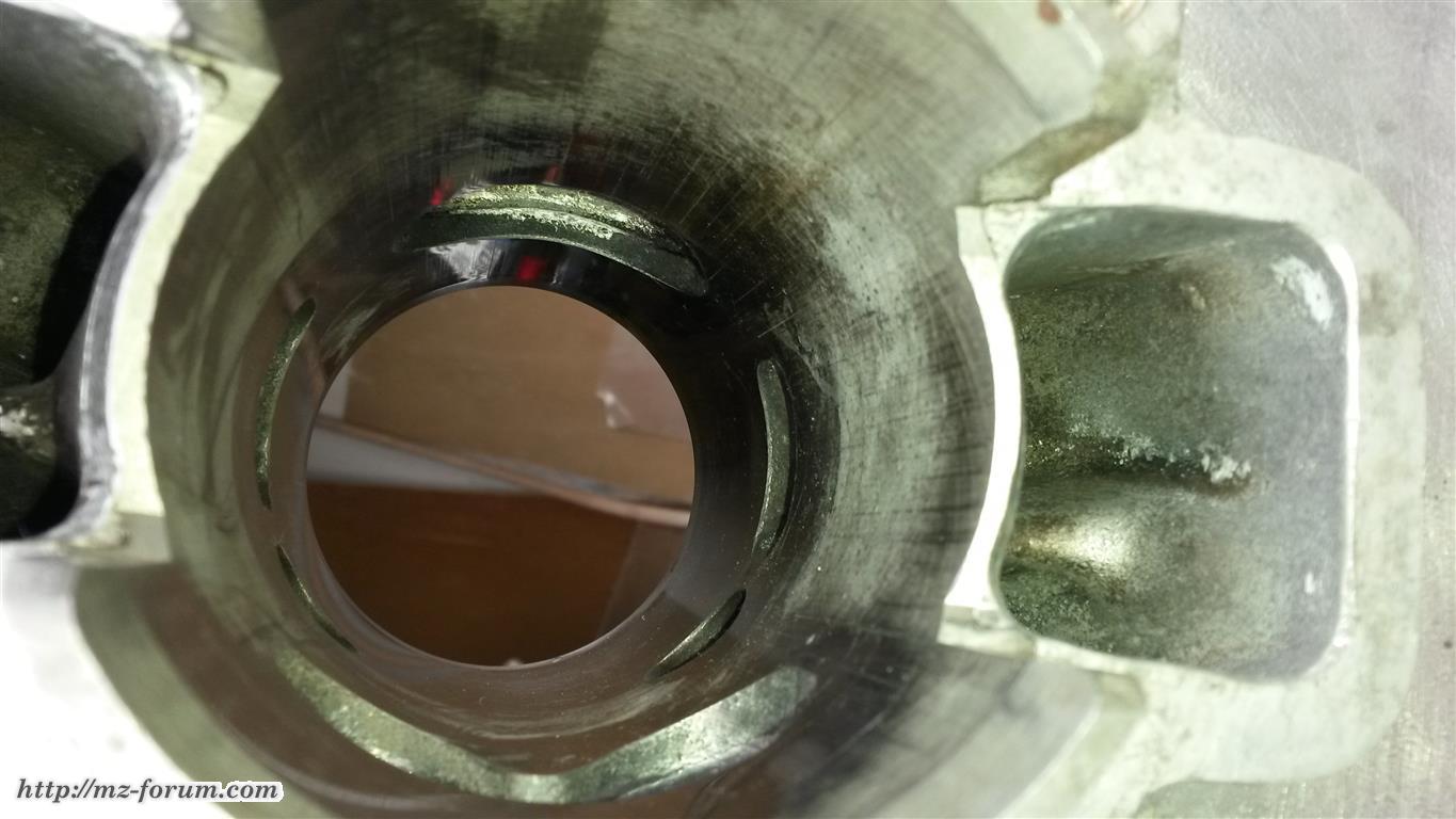

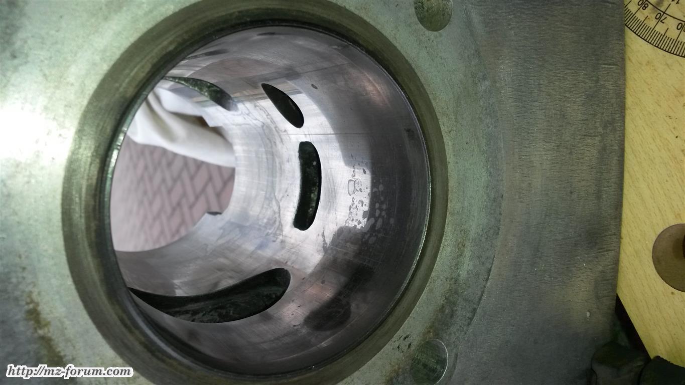

Huhu,
kurze Fragen:
1. Sind die Kanten ausreichend gebrochen?
gallery/image.php?album_id=3099&image_id=23854
gallery/image.php?album_id=3099&image_id=23853
gallery/image.php?album_id=3099&image_id=23852
2. Kann hohes leichtes Rasseln bei etwa 4000 U/Min ein Indiz für ein falsches Nadellager sein? Bzw wie würde sich das anhören?
3. Da es am Kolben keine Anlaufscheiben gibt, wie wird der Nadelkranz im Betrieb zentriert?
Danke!
