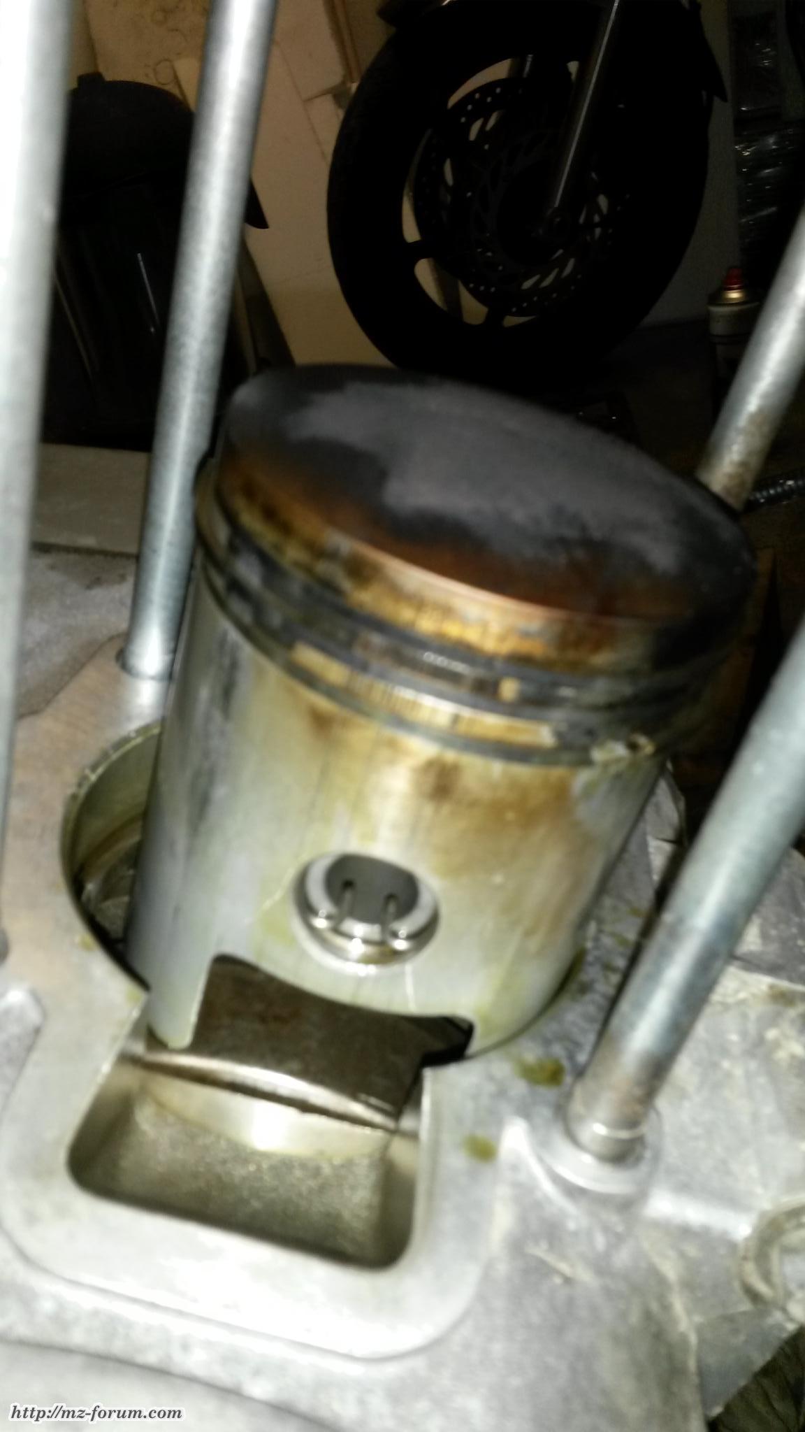

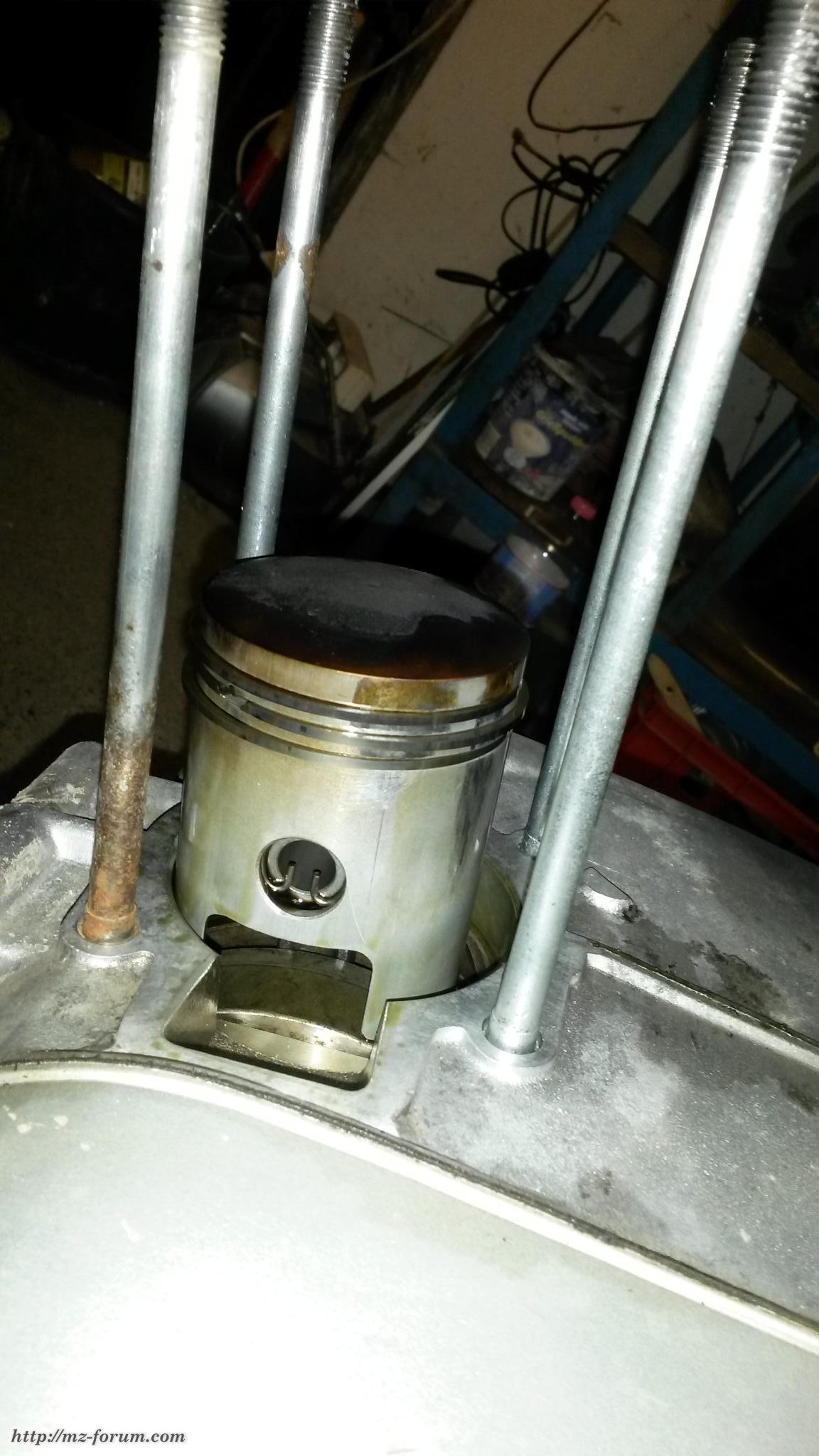

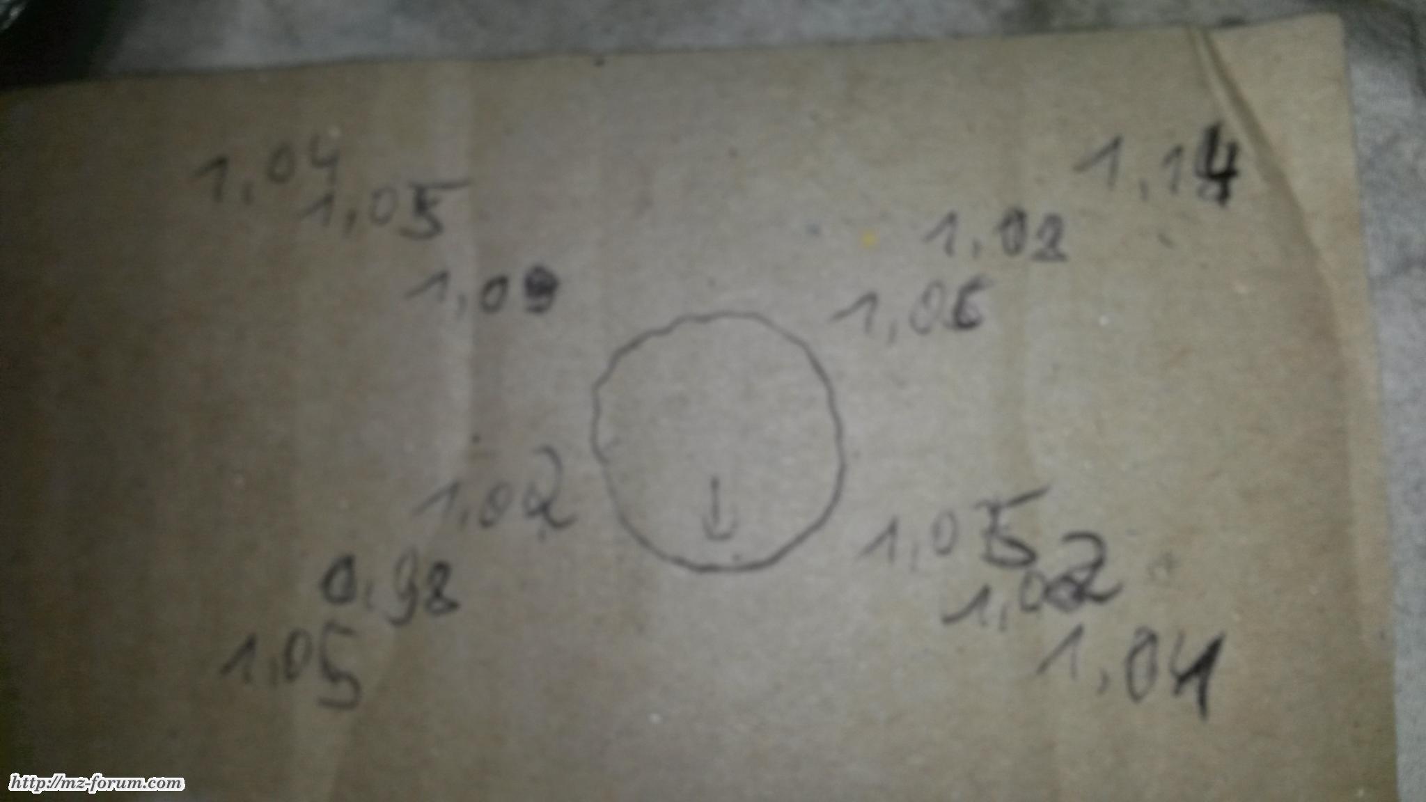

- Zylinderdeckel hat ungleiche Werte
23908

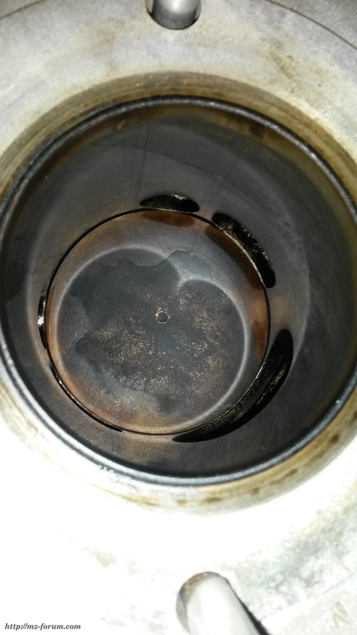

- Spülbild des Kolbens
239092390623905
-> Zusammenhang zwischen Spülbild und Spaltmaßunterschiede des Kopfes

ETZploited hat geschrieben:Meine Frage bezog sich eher auf hinten links - hast du dort vermehrte Ölkohle?
Dein Kolben sieht auch nicht so toll aus. Evtl. solltest du einen Mod bitten, das Thema abzutrennen, damit wir in einem eigenen Thread diskutieren.
Ja, hinten links ist eine sehr klare Kohle-Kante erkennbar. Diese deutliche Sichtbarkeit führe ich auf eine stärkere Verrußung an dieser Stelle zurück.
Der Kolben hatte vor meiner Zeit schon nen guten Klemmer und auch Blow-By-Spuren (Klemmgrund wurde beseitigt). Jedoch läuft er mit einem 18er Ritzel laut Tacho 125-130 kmh. Einen Kompressionsprüfer habe ich leider nicht.
Allerdings rasselt der Motor beim abtouren.
https://www.youtube.com/watch?v=7gbaw7ZDVNY
Ne Idee, was das sein könnte? Vergaserschieber?
@ ETZploited, würdest du dir an meiner Stelle einen SMU-Kopf kaufen oder den alten Kopf fahren bis nix mehr geht?

Beitragvon ETZploited » 24. August 2014 17:04
Möchtest du mir was zum Klemmgrund schreiben (ggf. gerne auch PN)?
Ist das ringrasseln erst nach dem Klemmer aufgetreten?
Hast du am Kolben schon mal das Ringnutenhöhenspiel geprüft?
Welches Öl fährst du?

Beitragvon Ruessel » 24. August 2014 18:38
Macg den Kolben sauber.
Nimm 15w40 oder ein 2Taktöl was höhere Temperaturen aushält. (und nicht Addinol 406/408/409).
Dann ist der Kolben oben schwarz und an der Seite silbergrau und blank.
Dein sogenanter Blowby ist damit verschwunden.
Im Moment hast du graue Ascheablagerungen auf dem Kolben und das ist nicht gut.
Der klebrige Überzug den du seitlich am Kolben hast sind Ablagerungen von deinem Öl und beschleunigen den Verschleiß deines Zylinders nur.

Beitragvon ETZploited » 24. August 2014 21:32
regu hat geschrieben:Klemmgrund: Ich weiß nicht genau was es war, da ich den Motor leider schon so gekauft habe. Bei meiner ETZ ist der Vergaser und die Zündung gut eingestellt und auch der Ansaugbereich zieht keine Falschluft.
Also ist auch keine HD130 mehr im Vergaser?
regu hat geschrieben:Das Rasseln ist also kein Gasschieberrasseln, sondern Kolbenringrasseln? Die Ringe waren bei der Kontrolle eigentlich alle im Toleranzbereich (mit dem Messschieber gemessen, da meine Fühlerlehre zu groß war). Jedoch war der unterste Ring minimal lockerer als die oberen zwei Ringe. Die Ringe lassen sich drehen und sind nirgends durch Klemmerspuren "eingeengt".
Kolbenringrasseln auf jeden Fall. Gasschieberrasseln könnte zusätzlich sein.
Wart mal ab, ob sich jemand anders noch den Motor anhören mag. Mein Gehör ist da nicht so toll.
Daß der unterste Ring minimal locker ist, könnte daran liegen, daß in den oberen mehr bzw. überhaupt Ablagerungen sind.
Fühle bitte mal die Fenster im zylinder ab, ob da nach einem evtl. Übermaßschliff auch die Kanten gebrochen wurden.
Ich würde den Kolben auch saubermachen. Mach die Ringe jedoch nicht ab!
Kleb die Ringzone mit klebeband ab und mach mal den Boden schön sauber. Diesel kannst du dafür versuchen. Wenn die groben Verkrustungen oben ab sind, kannst du das Klebeband entfernen und den rest saubermachen. oder vllt. mal über Nacht einlegen.
Merk dir bitte die Laufrichtung vom oberen Pleuellager.
Nach dem Öl habe ich wegen den Ablagerungen auf dem Kolbenboden gefragt. Wenn die Spülung nicht hundertprozentig ist, dann sollen dir dort ja keine Ölkohleberge wachsen, sonst bekommst du erst recht schöne Detonationen rein.
15W40 ist als Öl tauglich, hat allerding den Nachteil, daß es eben auch sehr verkokt. Jedenfalls hört man das aus der simsonszene, wo es häufig verwendet wurde. Hat aber den Vorteil, daß es sich schön in die Ringnuten legen soll :wink:
Ich tendiere eher zu einem teilsynth. Öl API-TC / JASO-FC (besser geht natürlich auch), das für luftgekühlte Motoren ausgelegt ist.
Die sollten schon sehr rückstandsarm verbrennen. Im Mischungsverhältnis 1:70 gefahren, gibt extra nochmal weniger Ölkohle.
(Wobei ich davon ausgehe, daß an die Reduzierung unter 1:50 kein Weg ranführen wird :wink:
Zum Vergleich, ich fahre das im Mischungsverhältnis 1:100)
regu hat geschrieben:Was ist deine Meinung bezüglich des SMU-Kopf?
Ich rate dir ab.
Zwar sehe ich deinen Motor nicht als schweren Problemfall, aber auf eine Zylindergarnitur, die nicht von A bis Z perfekt ist, würde ich keinen extra angefertigten Kopf setzen. Denn am Ende hat der nächste Kolben eine andere Kontur.
Und im Zweifelsfall ist Geld besser in einen neuen Kolben angelegt als in einen neuen Kopf.
Zudem muß man sagen, daß die Störungen bei deinem Kopf jetzt nicht drastisch wären - bei den Schwankungen, die es gibt, eher fast das Gegenteil. Ich gehe davon aus, daß der Motor bisher nicht geklopft/geklingelt hat und eben wie du schriebst, sich immer schön fahren läßt.Am Ende besteht da gar kein Handlungsbedarf.
Ich hab jedenfalls auf dem Kolbenboden jetzt nix gesehen, was ich als Deto-Spuren interpretieren würde.
Du kannst natürlich noch 0.1mm mehr Kopfdichtung zugeben oder gar einfach eine 0.2-Dichtung mit dazulegen (letzteres würde ich wahrscheinlich an deiner Stelle machen).
Das Ringrasseln gefällt mir jetzt nicht so besonders....

regu hat geschrieben:Ist das Saubermachen so wichtig? Ich kann doch nicht ständig den Zylinder abbauen... (hab ich jetzt schon in 2 Monaten 4 mal gemacht)
Der Hintergedanke war der, daß du jetzt einmal richtig sauber machst und nachher ein Öl fährst, bei dem dann hoffentlich die Notwendigkeit dazu überhaupt nicht besteht.
regu hat geschrieben:Was würde eine stärkere Kopfdichtung bewirken? Ein besseres Kolbenbild, weniger Belastung der Kurbelwelle und etwas weniger Motorleistung?
Ein besseres Spülbild kann ich dir nicht versprechen.
Du würdest aber an den Stellen mit negativem quetschwinkel die Strömung zum Brennraum hin und auch die Durchbrennung des Gemischs homogener machen.
Die Motorleistung wird sich nicht ändern.
Denn was du an Verdichtung weg nimmst, das ist infinitessimal.
Im Gegenzug wird die Quetschgeschwindigkeit minimal verlangsamt - bei dem hohen Anteil der Quetschfläche im ETZ-Kopf ist das nicht falsch. Außerdem steigt mit der der langsameren Durchbrennung auch die Abgastemperatur, damit sinkt die Resonanzlänge und die Resonanzdrehzahl steigt.
Das aber nur als theoretischer Ausflug.
Bei deiner üppigen Bedüsung wirst du niemals Probleme mit fehlender Innenkühlung bekommen.
Außerdem liegt eine Quetschkante von 1.2mm voll im Rahmen.

Okay, alles klar. Dann werde ich mich mal nach ner 0,7er bzw. 0,2er Dichtung umsehen und den Kolben schön säubern. Hoffentlich bekomme ich ihn ohne mechanische Einwirkung wieder fit.
Danke für eure Hilfe! Schön, dass es so kompetente Schrauber im Forum gibt! :wink:
