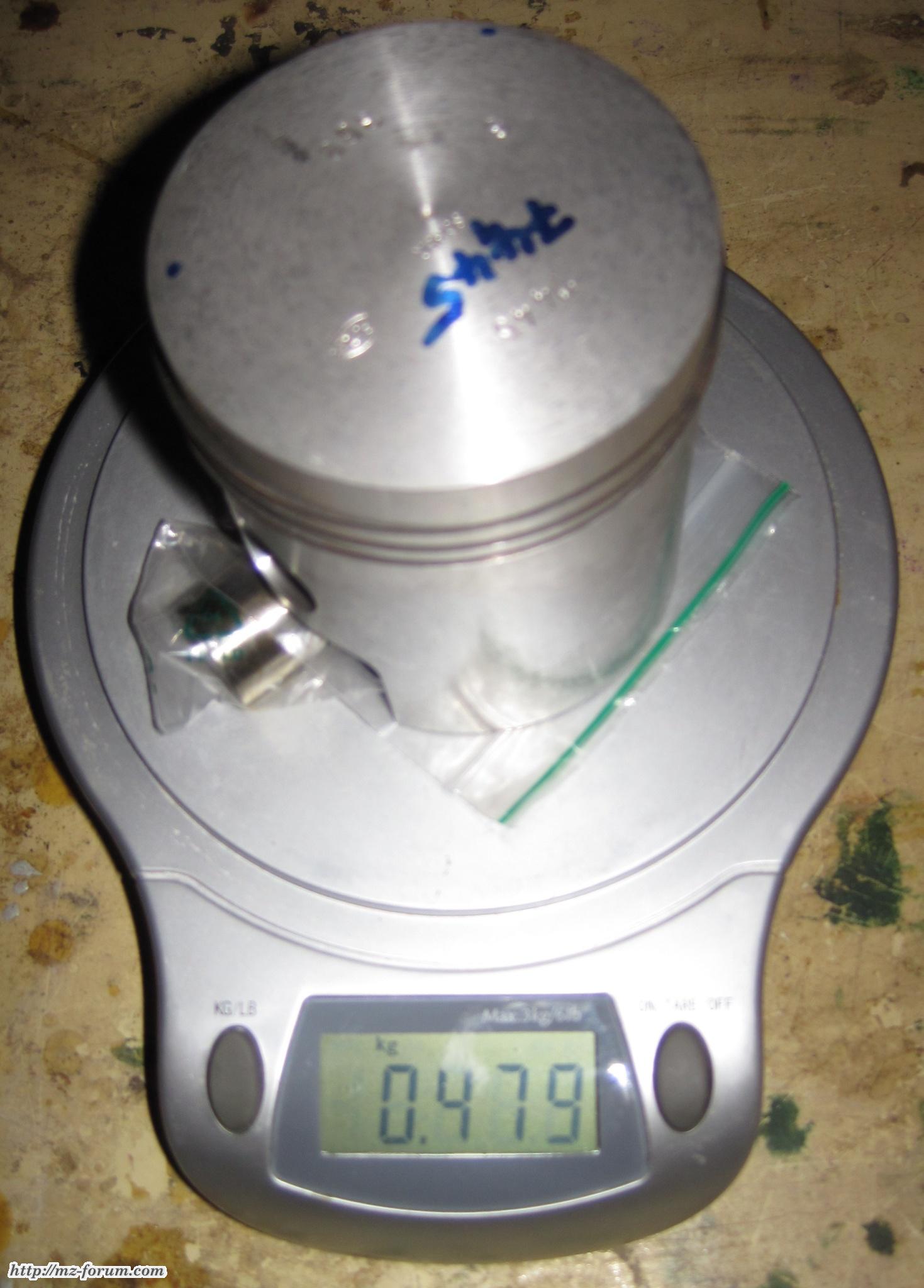

Beitragvon mirkope » 20. November 2014 22:19
hier mal ein Bild von einem originalen 300er ES Kolben mit 0 Schliff auf der Waage mit und ohne Kolbenbolzen und Federspangen!

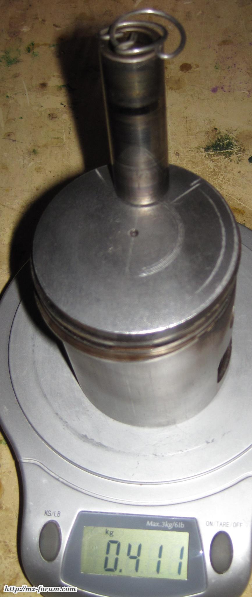

Beitragvon ES-Rischi » 21. November 2014 02:34
Hallo auch, hier mal ein Trabbikolben. Leider ohne Ringe und Bolzen. Gewicht nicht mal schlecht aber die Abmessung?

Beitragvon panzerschlosser » 19. Dezember 2014 22:25
trabimotorrad hat geschrieben:Erfreulicherweise gibt es bei der Firma Wahl auch Kunden, die RICHTIG Geld haben. Und da war ein solcher und der hat einen ES300-Kolben gewollt. Und zwar den feinsten den er erhalten könne, so hat er gesagt. Da wurde ihm die beste Version gemacht - ein Mahle-Schmiedekolben. Und weil ich Herrn Wahl schon oft erzählt habe, das hier im MZ-Forum immer wegen speziell ES300-Kolben "geweint" wird, weil es wohl keine guten mehr gibt, hat Herr Wahl ein paar Schmiederohlinge mehr anfertigen lassen - ich habe mit eigenen Augen drei davon gesehen. Die liegen bei Herrn Wahl und man kann sie käuflich erwerben. Sie sind nicht billig, aber ich halte sie für sehr preiswert. Auf ausdrückliches Nachfragen hat Herr Wahl mir erlaubt, hier zu schreiben das sie wohl 250€ plus Märchensteuer kosten sollen.
Der Kolben für den Panzerschlosser ist eine eigens für ihn gefertigte Exemplar, weil sein INNEN wirklich stark verrosteter Zylinder erst bei 73,75mm eine saubere, rostfreie Laufbahn hatte.
Heute habe ich endlich mein Paket ausgepackt :D
Da habe ich den Kolben gleich mal auf die Wage gestellt:
Ist also etwas schwerer als ein MEGU, aber leichter als ein HGM- und auch leichter als ein FISCHER- Kolben.
Interessant finde ich auch, dass der zwei verschiedene Kolbenring-Sorten hat.
Nächstes Jahr wird die Garnitur dann eingebaut und "erfahren" :wink:

Beitragvon ES-Rischi » 20. Dezember 2014 03:18
456g aber was wiegt ein originaler in dem Zustand? Soll die Kurbelwelle gewuchtet werden? Wenn ja wie?

Beitragvon panzerschlosser » 20. Dezember 2014 10:01
Im Vorfeld hatte ich mir einen - so dachte ich jedenfalls - hinreichend großen originalen Kolben besorgt. Der hat 72,96 und wiegt mit KoBo, Clipse und Ringen zusammen 411 Gramm
gallery/image.php?album_id=2893&image_id=24480
Leider stellte sich heraus, dass der doch nicht groß genug war :shock:
Aber wie bereits erwähnt, der Mahle ist unter den Alternativen offenbar noch der leichteste :!:
Ausserdem spricht für diesen Kolben die Einmaligkeit und die Tatsache, dass er ein Schmiedekolben ist :)
Ich will aber noch versuchen einen leichteren Kolbenbolzen zu finden...
Ausserdem werden ich den alten Kolben meines Gespannes noch wiegen und eine Abschätzung machen, denn der originale Nullmaß Kolben vibriert meiner Meinung nach relativ wenig.Die Wellen bleibt so wie sie ist, der Motor bleibt zu :!:
