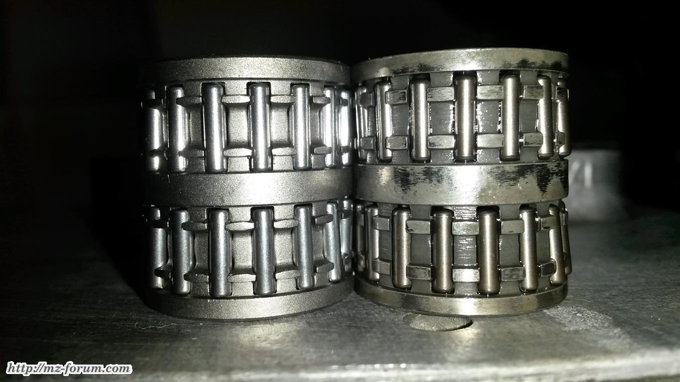

Meine Frage zum Kolbenbolzen ETZ 250:
Ich habe hier so wie es aussieht 2 verschiedene Nachbaunadellager.
Variante 1:
Bolzen geht leicht ins Nadellager rein und lässt sich wenn man das Nadellager in der Hand hält drehen mit leichtem Widerstand(Nadellager fällt in senkrechter Position nicht vom Bolzen runter). Im Pleulauge geht Lager und Bolzen auch rein und lässt sich ebenfalls drehen ohne zu hacken. Wenn man den Kolbenbolzen mit schwung dreht, läuft er ungefähr 5 Umdrehungen nach.In diesem Nadellager werden die Nadeln etwas mehr angehoben beim einführen des Bolzen als bei dem anderen.
Es dreht sich das Nadellager im Pleulauge aber dann nicht der Bolzen im Nadellager da der Wiederstand da größer ist als Nadellager im Pleulauge.
Variante 2:
Bolzen geht leicht ins Nadellager rein aber die Nadeln hebt es nicht so viel an wie bei Variante 1. In der Hand gehalten lässt sich der Bolzen leichter drehen als bei Variante1.(Nadellager fällt in senkrechter Position vom Bolzen runter) Im Pleulauge dreht sich das etwas leichter als bei Variante 1 und auch mehr....ca. 10 Umdrehungen...also etwas mehr Luft.
Fazit: Variante1 dreht sich gleichmässig aber mit mehr Wiederstand wie Variante 2.
Im Buch steht: Der Kolbenbolzen muss sich im Pleul mit eben fühlbaren Widerstand,ohne zu klemmen drehen lassen.
Hmm.. für mich nicht ganz eindeutig die Aussage.
Ich will ja nicht das was klemmt aber auch nicht das durch zu großes Spiel Geräusche auftreten.

Das Lager sollte ohne Öl incl. Bolzen im Pleuel geprüft werden. Dabei ist eine saugende Passung am besten.
Beachte bitte den Unterschied zwischen DDR Lagern und neueren Lagern (das rechte ist das DDR Lager):
24519
Daher solltest du ein DDR Lager verwenden, wenn die das Pleuel schon eingelaufen ist. :wink: Und natürlich, je nachdem was vorher verbaut war, ein einreihiges bzw. zweireihiges Lager montieren!

Da hast du recht Klaus nur habe ich ja einen org. DDR Übermaßkolben mit Bolzen bekommen....beides farblich gekennzeichnet und da ist eben das Nadellager, was mit der Kurbelwelle geliefert wurde, etwas strammer ...so wie ich in Variante 1 beschrieben habe.
Ich glaube es gab ja auch Nadellager mit unterschiedlichen Maßen....so steht es zumindest im Buch.
Heut zu Tage gibs ja nur noch ein Maß.
Die Nadellager in Variante 2 beschrieben scheinen noch DDR Nadellager zu sein....zumindest wenn ich das auf dem Bild von regu vergleiche.
