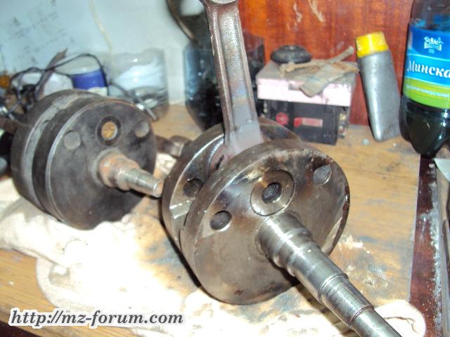

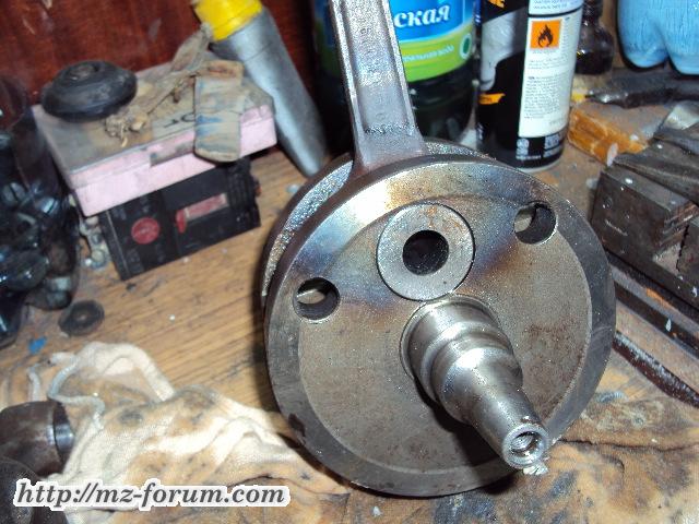

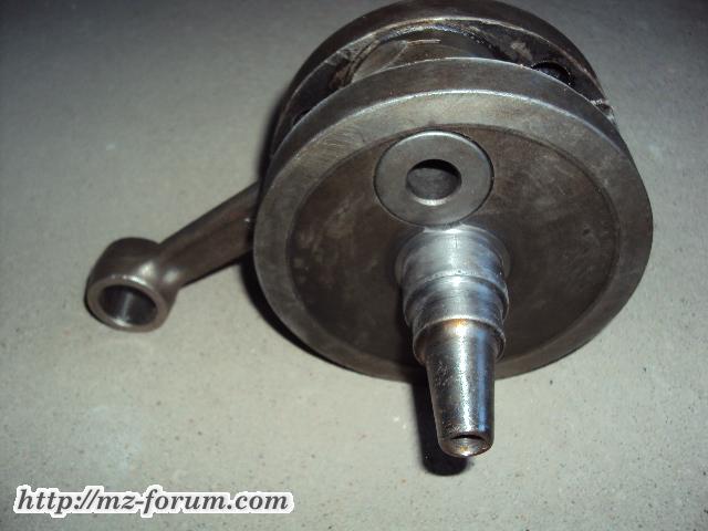

Hallo. Sorry für mein Deutsch, ich bin aus Weißrussland. Ich zerlegt ts 250/1 und kann nicht identifizieren Original? Die Kerben auf den Wangen.
Entlastungsbohrungen in den Wangen haben unterschiedliche Durchmesser, an einer Stange 29.43-103.
Danke/

Das ist eine originale Kurbelwelle der TS 250/1. Aber diese Kurbelwelle ist völlig kaputt. :(

Die Welle wurde schon mal repariert. Die Bohrungen in den Wangen müssen immer gleich groß sein. Die linke, kupplungsseitige Scheibe stammt von einer frühen ETZ. Diese Kurbelwellen hatten auch noch Bolzen (Hubzapfen) mit einem Durchmesser von 28 mm, wie bei der TS. Später wurde das bei der ETZ auf 32 mm vergrößert. Die Lichtmaschinenseite ist die passende Hubscheibe für die TS 250/1.

Beitragvon ea2873 » 3. Januar 2015 19:28

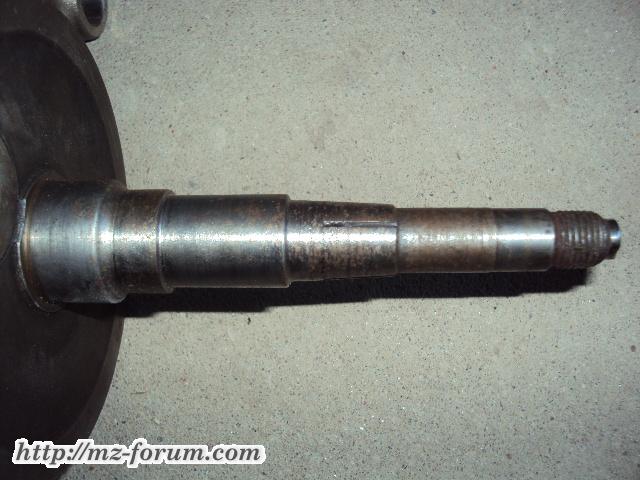

ich denke ja. die Kurbelwelle würde ich aber nicht mehr verbauen, da der Stumpf auf der Kupplungsseite kaputt ist, wenn man da die Kupplung wieder abziehen will, bekommt man Probleme. Überholen müsste man sie sowieso. Zumindest in Deutschland kommt man leicht an neue/bzw. bessere gebrauchte.

So eine aus zwei verschiedenen Wangen bestehende Welle hab ich auch mal in einem Motor gefunden. Das geht schon, man sollte die Welle neu wuchten.
Ansonsten würd ich sagen: Mit einem neuen Pleuelsatz kann man sie wieder herrichten. Die ausgebrochene Zentrierung schadet nicht, sofern man die Mutter noch aufschrauben kann.

Was sollte die rechte Wange Kurbelwelle ts 250/1 sein?

autocar hat geschrieben:Was sollte die rechte Wange Kurbelwelle ts 250/1 sein?
Das ist die Wange für die TS 250/1. Die linke Wange, mit dem langen Zapfen, stammt von der ETZ!

Beitragvon Moonlightchris » 3. Januar 2015 21:54
Die KW ist aber hinüber.
am kupplungsstumpf sogar mal recht heiß geworden u blau angelaufen( oder eventuell verzogen dabei), geschweige denn der rost an den bestimmten stellen u die laufspuren an der limaseite
denke mal das du mit einer guten ersatz kw besser dran bist, aber nicht die für 40 euro in der bucht.

Moonlightchris hat geschrieben:Die KW ist aber hinüber.
Ich glaube nicht dass sich da so schnell was verzieht (kann man messen). Das Blaue kommt vielleicht vom Kupplung abziehen mittels Wärme. Und der Rost stört wirklich nicht.
Wenn ich Du wäre, würde ich einen Pleuelsatz für Eur30.- kaufen und ihn von jemandem mit Sachkenntnis einbauen lassen.

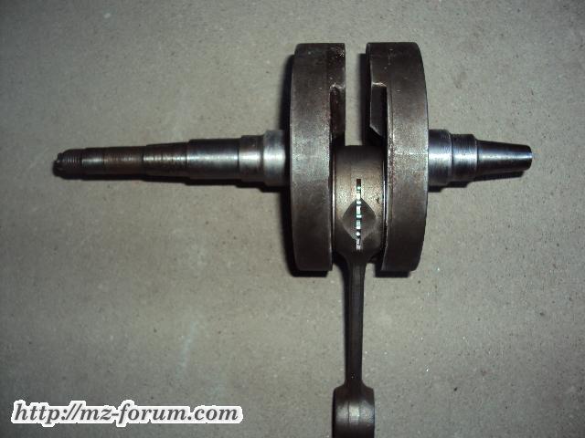

Ich habe eine Pleuelsatz ddr fur etz 250( Kurbelwelle im letzten Foto).

Der Pleuelsatz passt in die Welle, die du zuletzt gezeigt hast. Der Bolzen müsste schon 32mm groß sein. Diese Welle kannst du auch in den TS-Motor mit 5 Gängen verbauen.
Moonlightchris hat geschrieben:am kupplungsstumpf sogar mal recht heiß geworden u blau angelaufen( oder eventuell verzogen dabei), geschweige denn der rost an den bestimmten stellen u die laufspuren an der limaseite
hiha hat geschrieben:Ich glaube nicht dass sich da so schnell was verzieht (kann man messen). Das Blaue kommt vielleicht vom Kupplung abziehen mittels Wärme. Und der Rost stört wirklich nicht. Wenn ich Du wäre, würde ich einen Pleuelsatz für Eur30.- kaufen und ihn von jemandem mit Sachkenntnis einbauen lassen.
Der Zapfen ist nicht hinüber. Der ist weder verzogen noch ist die Härte raus.
Wenn du eine passende Welle mit passenden Bolzen hast, kannst du auch die Welle des ETZ-Motors in den TS 250/1-Motor einbauen. Nur müssen beide Scheiben der Kurbelwelle immer gleich aussehen.

Beitragvon hiha » 7. Januar 2015 07:51
Christof hat geschrieben:Nur müssen beide Scheiben der Kurbelwelle immer gleich aussehen.
Wie gesagt: Ich habe beim Öffnen eines TS/1-Motors zwei verschiedene Scheiben gefunden, das ging offensichtlich auch.

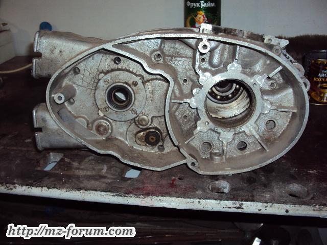

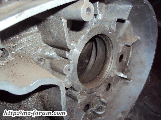

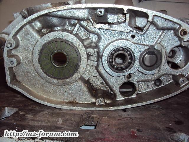

24577245782457924580
Ich kann in diesem Thema, über Motorreparatur schreiben oder einen neuen zu erstellen?
Meine motor ts 250/1
245592456124562
Der frühere Besitzer entfernt die Schlösser des Stators. Was kann ich tun?

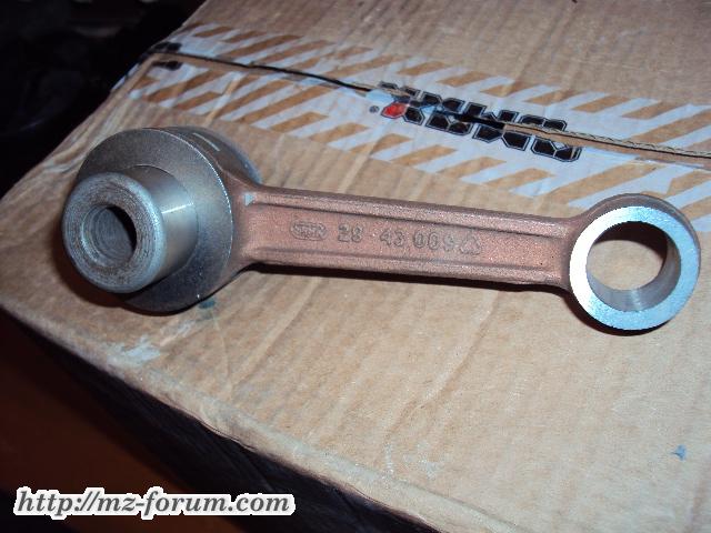

Was halten Sie von einer Pleuelsatz MZA sagen?
24581

autocar hat geschrieben:Was halten Sie von einer Pleuelsatz MZA sagen?
Die Lagerung zwischen Bolzen und großen Auge ist bei machen MZA-Pleuelsätzen zu eng. Da müssen mindestens 0,02mm radiales Spiel sein, sonst stirbt das Lager meist sehr früh. Der Pleuelsatz passt auch in eine ETZ-250-Kurbelwelle mit 32mm Bolzen. Die Kurbelwelle aus dem Bild stammt übrigens aus der ETZ 251. Die passt aber auch in die ETZ 250 und in die TS 250/1.

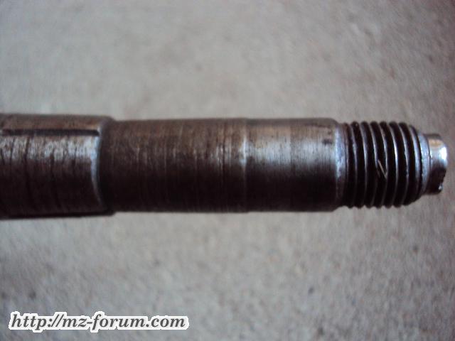

Christof, Diese Welle Handwerker angewandt Rollen ohne Käfig und könnte die Spiel 0,25-0,03 nicht ertragen. Er drehte hart und wurde blau daher.
