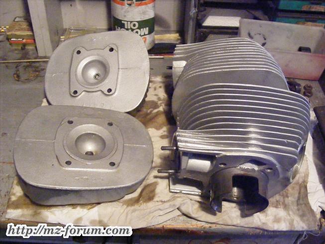

Auch wenn es zu spät ist , Glasperlstrahlen wäre die bessere Wahl gewesen , danach Gleitsteinschleifen . Das ist immer noch möglich und
sieht dann so aus .

Glasperlstrahlen ebnet die Oberfläche wieder ein wenig...
Oder such mal nach trovalisieren, wie Luckyluke2 schon schrieb.
Schau mal in meine Verkaufsanzeige, da siehst du das Ergebnis.
