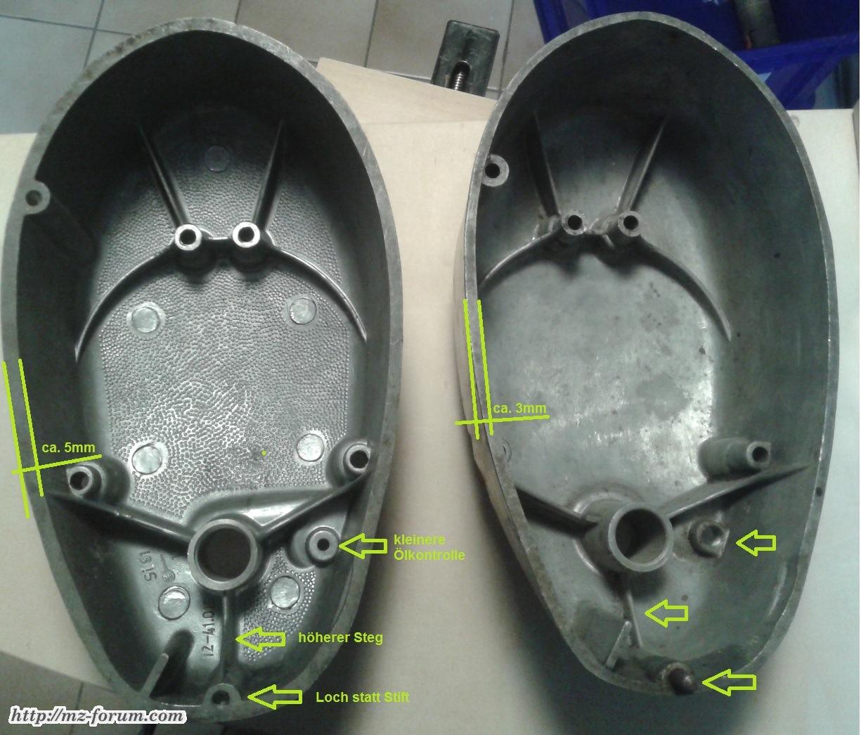

Hallo Gemeinde,
ich habe zwei Kupplungsdeckel gekauft, weil ich was probieren wollte zwecks Kickstarterwelle abdichten.
Lange Rede, kurzer Sinn - ich habe 2 unterschiedliche bekommen. Ist das Baujahr- abhängig oder gehört einer der Deckel nicht zur HuFu-TS (Troll, Pitty, Wiesel etc.)?
Der eine hat auch ne Teilenummer - der andere nicht.
Die Ölkontrollschraube kann auch mal einer nachgeschnitten haben aber die anderen Merkmale :?:

Der Paßstift steckt normalerweise immer im Gehäuse. Bei dem einen Deckel ist sie halt dort drin stecken geblieben. Die größere Ölkontrollbohrung ist mal aufgebohrt worden.

...danke für die Antwort. Ich kann mich also entspannen...
