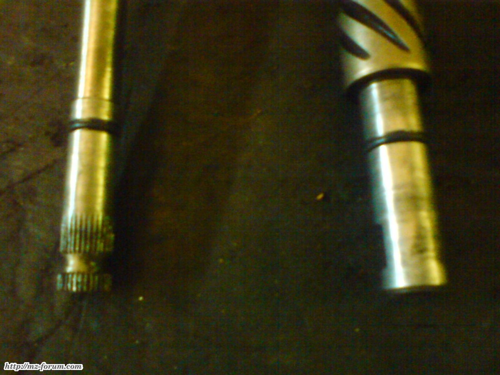

Dafür gibts auch alternative Lösungen. Dafür reicht aber auch eine Drehbank.
Lösung
Beiträge: 9672

Christof hat geschrieben:Dafür gibts auch alternative Lösungen. Dafür reicht aber auch eine Drehbank.
Lösung
Hast du dir da auf beiden Wellen eine Nut gefräst und ein O-Ring eingesetzt?
