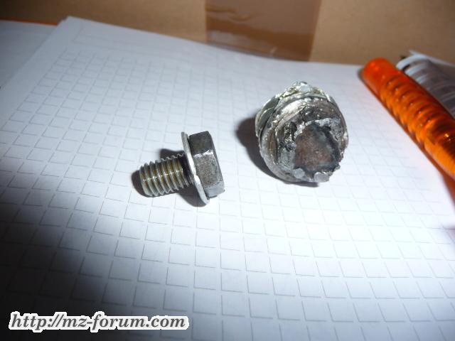

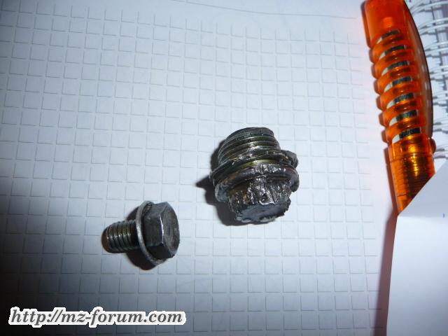

Re: Ölablassschraube ist fest - jetz hab ich den Salat
Beitragvon 1thor » 23. April 2015 20:34
So danke allen für die guten Tipps. Kälte, Heissluft und ein Beitel nebst Hammer haben die Schraube gelöst. HURRA!
Schraube ist natürlich hin, Gewinde noch Heil.
Habe das Öl abgelassen, auch gleich die Schraube vom Kupplungsraum geöffnet. Die hat eine Alu Dichtscheibe? Da muss ich mir erst mal ne neue Scheibe besorgen, nebst Ölablassschraube und deren Dichtung. MUss ich morgen zum freundlichen Händler bei uns.
Achso Öl war auch drin, 700 ml kamen in den Messbecher, müssen da nicht 500 rein ?
Noch zwei Bilder zu den beiden Schrauben...
