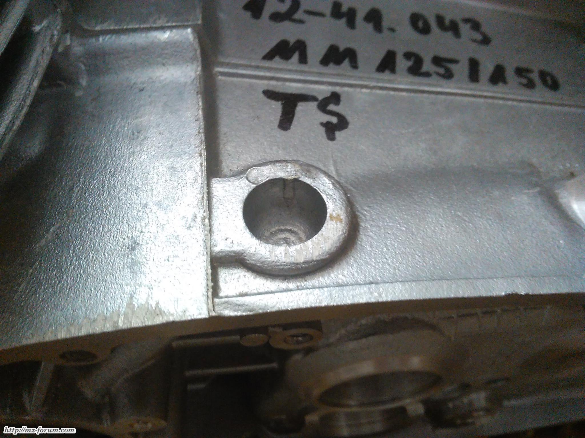

bei den Ersatzgehäusen des MM150/3 war es ja üblich, dass der Drehzahlmesseranschluss nicht vorgebohrt war. Die Bohrung müsste einen Durchmesser von ca. 18mm haben; das bei den Ersatzgehäusen vorhandene "angedeutete" Loch ist aber deutlich kleiner, sodass die Gusskannte nicht als "Führung" genutzt werden kann. Nun ist es ja für die Funktion wichtig, dass das Antriebsritzel des Drehzahlmessers genau positioniert ist. Mit einer Handbohrmaschine traue ich mir das auf keinen Fall zu.
Hintergrund ist, dass sich bei jetzt schon das zweite Gehäuse angesammelt hat, was über den nicht durchgebohrten Anschluss verfügt. Mir ist der Drehzahlmesser an der TS eigentlich nicht wichtig, aber ich möchte ihn eigentlich auch nicht nur als Atrappe dranlassen bzw. einen Umbau auf Tacho im Scheinwerfer vornehmen. Dafür müsste ich erst mal einen besorgen und passend lackieren (lassen). Also hat das schon mal jemand gemacht? Wenn ja wie (oder wo)? Und wer mir das machen würde, darf sich ebenfalls melden :oops:

ich würde es stufenweise vom jetzt vorhandenen auf den erforderlichen Kernlochdorchmesser aufbohren.
Damit kannst du der vorhandenen Führung folgen (stufenweise ~ 0,5mm Schritte ab vorhandenem Durchmesser)

Die Bohrung fürs Antriebsritzel ist aber vorhanden?
Die Achse der Welle muss rechtwinklig zur Achse des Ritzels sein. Ohne Vormessen bzw. eine Vorrichtung wird das nichts. Von Hand und mit einer Bohrmaschine schon gar nicht.
Ich mag auch nicht glauben, dass MZ sowas ausgeliefert hat für die DZM-Varianten. Sicher dass nicht irgendwo TA drauf steht?
Ich kann mir nur vorstellen, um Kokillenkosten zu sparen, wurde ab ETZ nur noch eine Kokille für Ersatzgehäuse gegossen und die entsprechenden Stückzahlen mit oder ohne DZM-Bohrung auf der Fräse hergestellt.

Beitragvon Klaus P. » 31. Juli 2015 16:50
Tät ich auch nicht so einfach machen.
Zudem muß ja auch noch die Sicherungsschraube für die Plasteführung positioniert werden.
Und wenn bohren, dann nur mit einem Schaftfräser, das Gehäuse fest eingespannt.
Die Buchse und der O - Ring sollen ja nicht Luft haben.

Beitragvon heizer2977 » 31. Juli 2015 17:07
Wie tief ist das sackloch denn bis zum nicht gebohrten teil und wie dick ist die wandstärke des ungebohrten teils?

Naheliegend, hab ich noch gar nicht dran gedacht. Das Problem wäre nur: Es müsste grade sein, dann habe ich Zweifel daran, dass das jetzige Sackloch richtig zentriert ist, und ich müsste mir eine Menge neuer Bohrer kaufen! Ich glaube die großen Größen sind da auch gar nicht mehr so billig, wobei es für dieses Material vielleicht nicht die allererste Güte sein müsste.

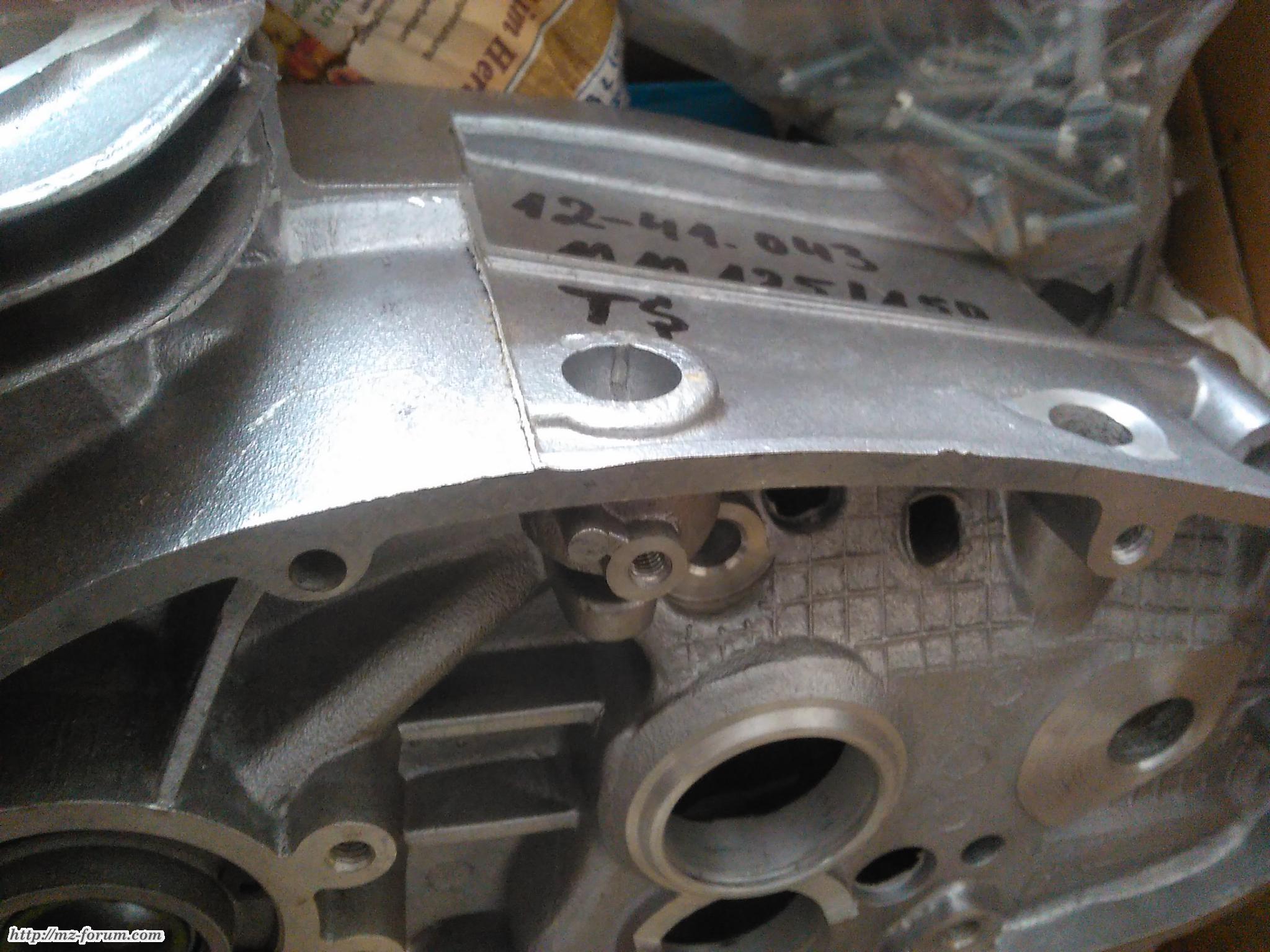

Stephan hat geschrieben:Die Bohrung fürs Antriebsritzel ist aber vorhanden?
Ja, die ist auch voll ausgeführt. Auf dem zweiten Bild kann man sie sehen, das ist die rechte Bohrung neben der Gewindebohrung.

heizer2977 hat geschrieben:Wie tief ist das sackloch denn bis zum nicht gebohrten teil und wie dick ist die wandstärke des ungebohrten teils?
Das Sackloch ist 12mm tief, der Boden liegt aber schon unterhalb der Gehäusekante. Der ungebohrte Teil hat eine Wandstärke von etwa 5 mm.

Beitragvon heizer2977 » 1. August 2015 08:11
Wenn das Loch schon so tief ist und der Durchmesser für die Wellenführung schon past würde ich das Loch mittig mit nem nichT ganz so großen bohrer durchbohreren und den Rest mit ne Handfräser nacharbeiten. Bei 12 mm Lochtiefe und nur 5 mm Restwandstärke sollte die gerade Führung der Hülse gegeben seim .Also nicht so viel Angst das klappt schon.

Beitragvon Stephan » 1. August 2015 09:51
heizer2977 hat geschrieben:Wenn das Loch schon so tief ist und der Durchmesser für die Wellenführung schon past würde ich das Loch mittig mit nem nichT ganz so großen bohrer durchbohreren und den Rest mit ne Handfräser nacharbeiten. Bei 12 mm Lochtiefe und nur 5 mm Restwandstärke sollte die gerade Führung der Hülse gegeben seim .Also nicht so viel Angst das klappt schon.
Das klappt eben nicht. Es sollen mal Zahnflanken zu einanderlaufen. :roll:

Re: Wie Drehzahlmesseranschluss durchbohren?
Beitragvon heizer2977 » 1. August 2015 13:52
bei 12 mm lochlänge wid die wellenführung trotzdem reade drin sitzen zumal die wellenführung immer recht eng drin sitzt ich glaub nicht das das schief sitzen würde . vorausetzung ist natürlch das der lochdurchmesser schon zur wellenführung past . Wenn man das gesamt loch im durchmesser drößer machen muß ist klar das es ziemlich sicher schief wird..
