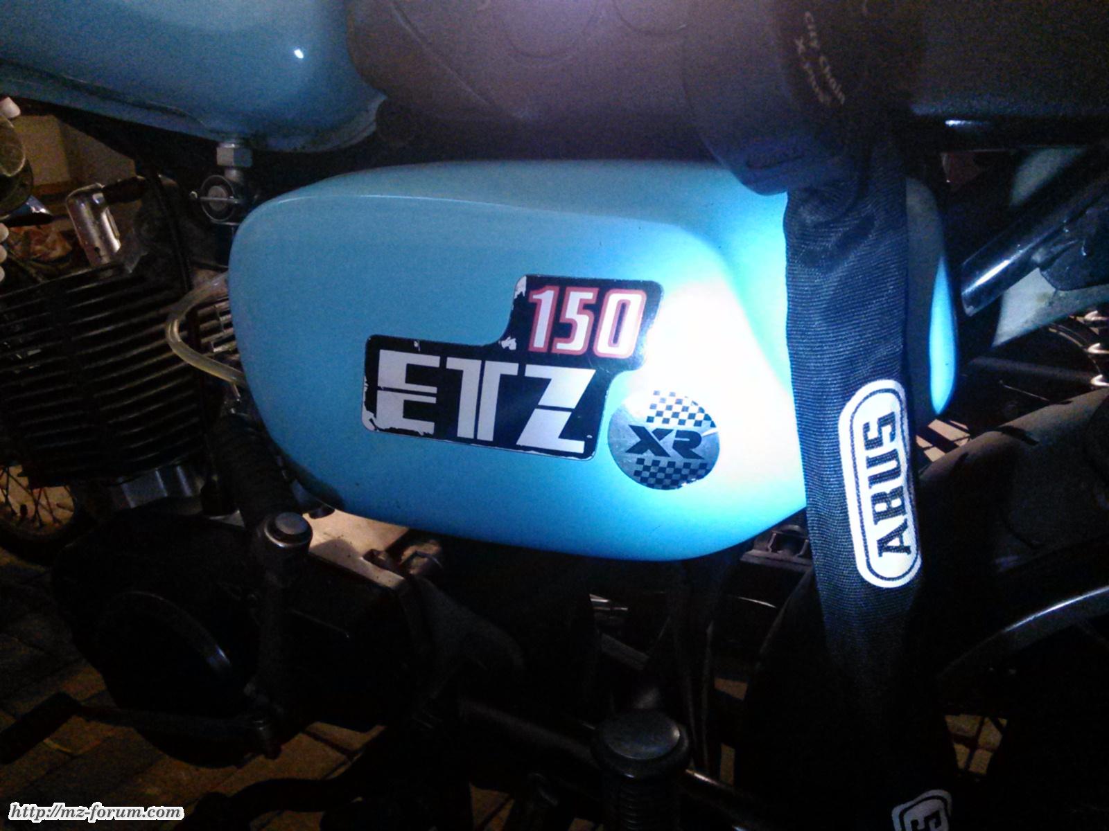

Beitragvon 1thor » 26. August 2015 15:04
Huhu,
genau, ich hab eine davon.
25647
gruß
Thorsten
Fuhrpark: habe ich auch
1thor
Beiträge: 522
Bilder: 27
Registriert: 29. März 2007 15:31
