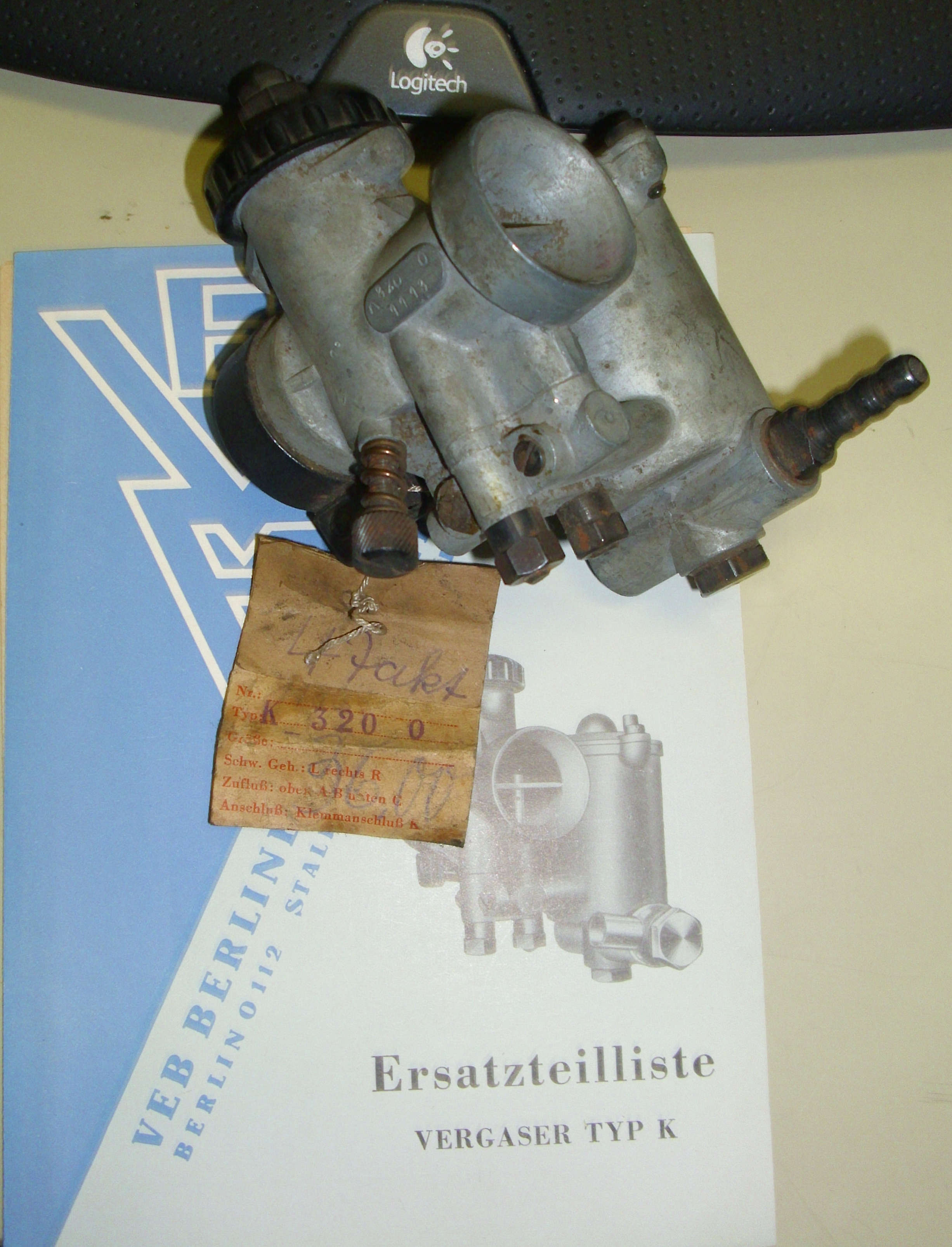

hallo
hab hier nen bvf K320-0 in neu(endkontrolle 28.10.1953), auf dem beipackzettel steht was von 4-takt
in der ersatzteilliste für die K modelle taucht er auf aber ich finde nirgendwo einen hinweis wofür der gedacht ist
google wirft nur abgelaufenen kleinanzeigen aus
in der hoffnung das hier jemand mehr weiß
gabor
https://www.gabors-mz-laden.de/mzforum/DSCI0003.JPG
https://www.gabors-mz-laden.de/mzforum/DSCI0004.JPG

Ich hatte mal einen EMW R35 Motor im eigenbau Traktor, der Versager sah diesem sehr ähnlich. Falls ich ein Foto davon finden sollte setze ich es gern hier rein.

die emw hatt den KL da ist die mischkammer wagerecht

Dann wars evtl.kein originaler zu dem Motor. Auf jeden Fall war da die Mischkammer senkrecht. Da bin ich mir gerade sicher.

Barkas Stationärmotore
-- Hinzugefügt: 9/11/2015, 16:55 --
Oder als Ersatzteil für Vorkriegsmaschinen?

die barkasteile hatten "KS"
und der K 320-0 ist tatsächlich für einen 200-250 cm³ Viertaktmotor vorgesehen, er hat eine Bohrung von 20 mm HD 55 LLD40 und eine Zusatzdüse mit 45 lt. meiner BVF Kladde
