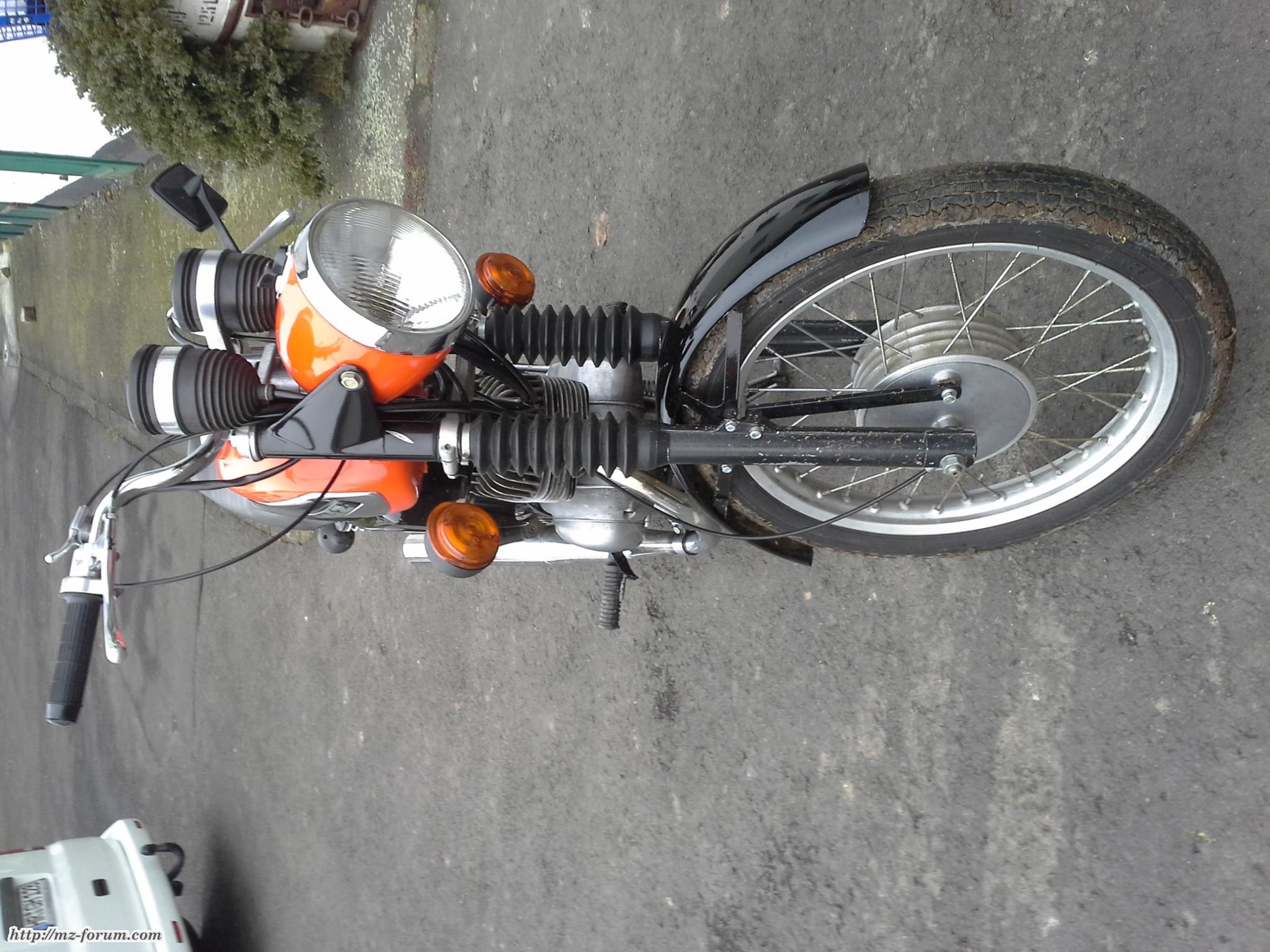

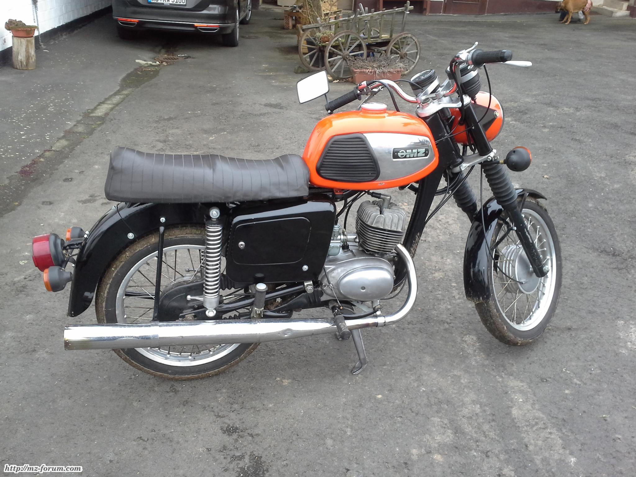

Beitragvon EmmasPapa » 24. Dezember 2015 15:34
MZ Alf 99 hat geschrieben:......... der Originallack ist auch noch gut.
Das ist nicht mehr der Originallack, die schwarzen Schutzbleche und den Sitzbankträger gab es so nicht ab Werk und eine rot-schwarze Kombi des Lacksatzes gab es auch nicht. Auch sehen diese Teile bereits so aus, als wäre sie schon mal nach- bzw. neulackiert. Das ist aber nicht tragisch. Sieht ja ansonsten recht gut aus.
Der Drehzahlmesser setzt aus, weil etwas in dessen Antrieb schwergängig ist. Sehr wahrscheinlich die Lagerbuchse, könnte aber auch eine schwergängige Welle sein. Wie schon geschrieben wurde, kann das Folgeschäden am Primärtrieb verursachen. Damit hast Du eine Verhandlungsgrundlage hinsichtlich des Preises. Wenigstens scheint der Verkäufer ehrlich zu sein, wenn er das nicht verschweigt.

Beitragvon MZ Alf 99 » 6. Januar 2016 11:19
Hab zugeschlagen:)
sie läuft einwandfrei ht originale 8000 gelaufen und springt nach dem 1. kicken an.
tank ist rostfrei, nur das originale Orange hat ein paar kratzer.
Das schwarz ist aber super :)
Zum Drehzahlmesser, die Welleist frei und aus dem Motor kommen auch keine auffälligen Geräusche. Die Nadel flattert auchnicht.
2626726266
-- Hinzugefügt: 6. Januar 2016 10:21 --
Das einzige ist die Batterie, die ist ziemlich tot, da sollte heute jedoch eine neue kommen:)

Beitragvon Svidhurr » 6. Januar 2016 20:52
Auf den Fotos sieht sie ja wirklich noch recht :gut: aus.
Nur die Sitzbank wirkt etwas komisch :D
Mich würden mal Tacho & DZM interessieren.
Mach doch bitte mal ein Foto davon :)
