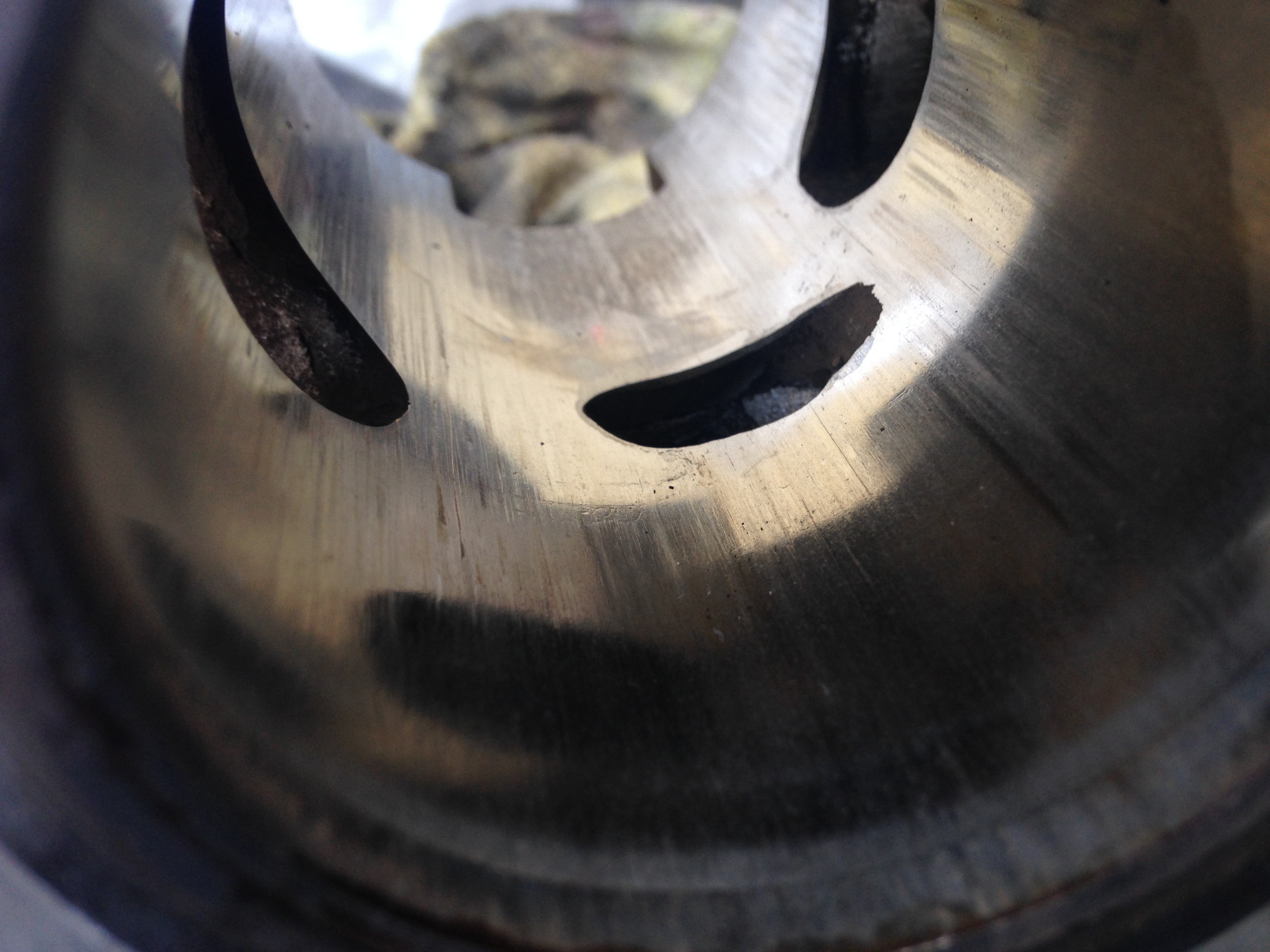

So nachdem ich meinen Sohnemann nachdem Mittag ins Bett gebracht hab, habe ich mich mal kurz rangesetzt.... Auch wenn ich noch nie einen MZ-Pleul in der Hand hatte, denke ich, dass es über das zulässige Spiel deutlich hinausgeht. Zylinder und Kolben haben auch relativ tiefe riefen.

Beitragvon pierrej » 31. Januar 2016 14:52
Also der Motor ist reif für eine Überholung! Dann also viel Spaß beim schrauben.

Beitragvon ea2873 » 31. Januar 2016 15:34
da scheint sich das Lager schon zum Teil aufgelöst zu haben.... Zylinder und Kolben haben auch schon bisschen was abbekommen (sieht man die kleinen hellen Stellen). Also einmal alles machen..... und Kurbelwellenlagersitz im Gehäuse beachten, der ist manchmal auch noch kaputt.
