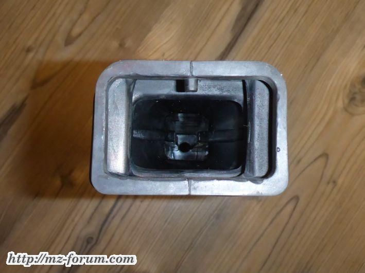

Meine neuen Kettenschläuchen sind in der Mitte nicht durchgängig, irgendwie haben die noch einen teilweisen Verschluß durch die Produktion. Wie kriege ich das am besten frei? Mit einem Schraubenzieher/ Messer kommt man nicht ran, da der Verschluß zu tief im Kettenschlauch sitzt. Mit einem schmalen Metallsägeblatt kommt man zwar ran, kann aber nicht vernünftig arbeiten. Normale Laubsägeblätter sind zu kurz.

...zerr die Kette da durch...hab dich nicht so Püppihaft...ordentlich Fett dran und gut...

Da würde ich mir ein Stück passendes Flacheisen suchen, es an einem Ende scharf anschleifen und damit den Verschluß öffnen. Viel Material kann da ja nicht sein.

...Schweißdraht spitz machen , Kette dran und dann mit Schmackes... :ja:

Mann könnte auch,wenn es ordentlich werden soll
passenden Vierkantrohr scharf anschleifen :D

Geschätzt ein Millimeter dick...

ich würde z.B. im Baumarkt mal schauen, ob es ein in etwa passendes Hohlprofil gibt und eine Schneide anschleifen.
ein Stück Hartholz o. Alu-Vollprofil (als Gegenlager) gibt es sicherlich auch und lässt sich den Maßen der Kettenschläuche gut anpassen.
Dann rein und ausstanzen was stört...
Wenn das Hohlprofil kleiner ist, kann man es öfter ansetzen um alles notwendige ausstanzen zu können.
Ich könnte mir auch etwas in Form eines Stechbeitels vorstellen...

Der Reifenmontierhebel aus dem Bordwerkzeug eignet sich auch :ja:

Mache! Das ist dünn wie n Jungfernhäutchen. :mrgreen:

"Wir brauchen mehr Equipment!" Ich habe eure Tipps aufgegriffen, die Chance zum Aufrüsten der Werkstatt genutzt und mir ein Paar 300 mm lange Schraubenzieher für unter 5 Euro aus dem Baumarkt gegönnt. Zum "Entjungfern" gingen die Klasse - zum groben Schrauben habe ich solideres Werkzeug :mrgreen:
