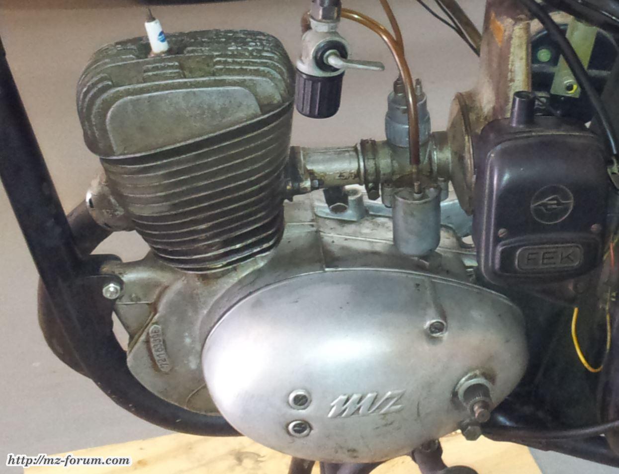

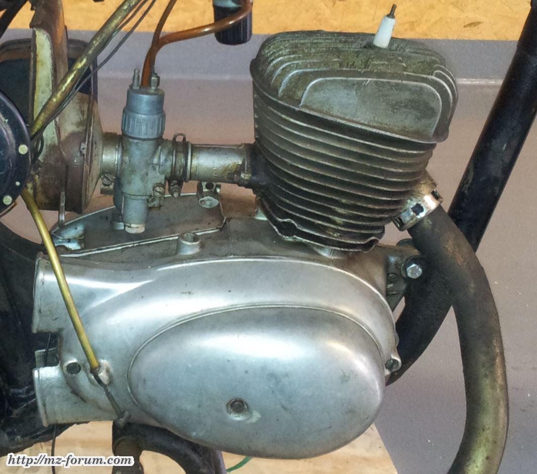

Noch zwei Bilder des Motors:
27466
27467

Ja, das ist m.M. ein ES-Motor, genauer gesagt ein originaler 125er. Das E steht sicher für einen Ersatz-Motor, der als solcher verkauft wurde, also nicht aus einem Fahrzeug ausgebaut wurde.
Und ja, der ES-Motor hatte eine offizielle Freigabe für die RT/3 und für die /2 wurde er etwas später dann auch freigegeben. Ein paar Kleinigkeiten waren jedoch am Fahrzeug zu ändern. Das ist aber insoweit eine authentische Reparatur.

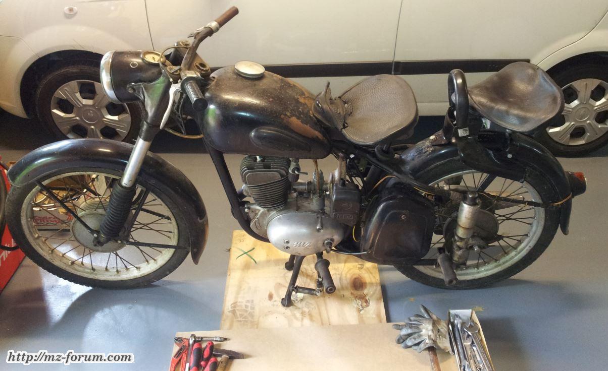

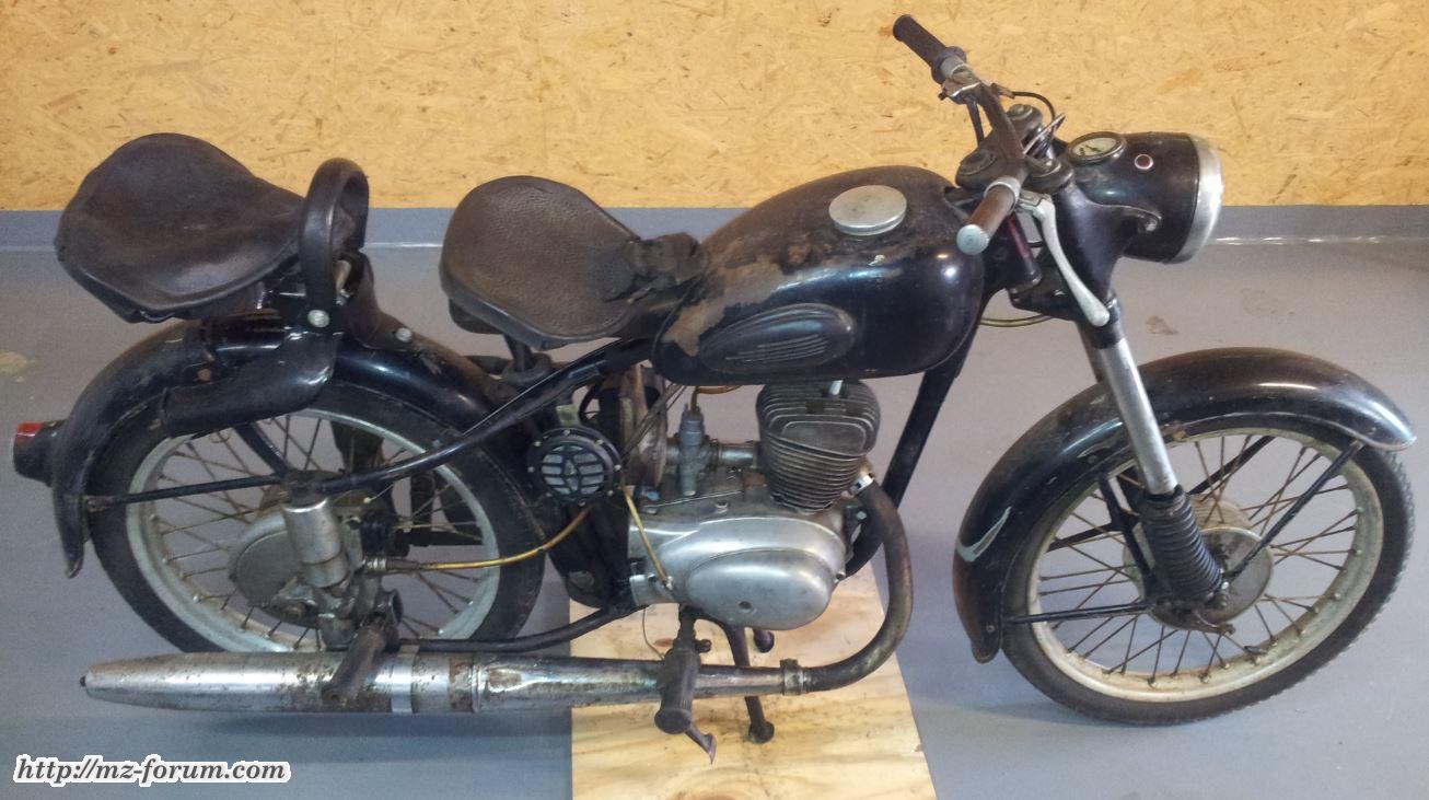

Bilder von der RT habe ich, möchte ich aber fast nicht zeigen, da der Zustand beim Kauf eher traurig war, aber Du hast es ja so gewollt! :shock:
27468
27469
So stand sie dar, bevor ich sie vollständig zerlegt habe, vom originalen Lack war nicht mehr viel vorhanden, dieser war entweder ab oder sehr laienhaft "übergemalt".
Es fehlten einige Teile bzw. es waren die falschen verbaut aber im Großen und Ganzen war es eine gute Grundlage.
Alles wurde zerlegt, die Blechteile wurden sandgestrahlt und sind im Moment beim Lackierer, aus den Aluminiumteilen wurden die Kratzer ausgeschliffen und zum Glasperlenstrahlen gegeben.
Die technischen Baugruppen wie Federung, Motor und Elektrik werden jetzt nach und nach überarbeitet, dabei werden alle Verschleißteile ausgetauscht.
Damit sie nachher nicht nur gut aussieht, sondern auch so fährt.
Grüße Steffen

So schlimm sieht (sah) die doch gar nicht aus. :mrgreen:
Na ja, wenn es denn schon mal früher übergejaucht war, dann ist strahlen und pulvern :biggrin: , äh lackieren schon i.O. Ich will hier keine Diskussion vom Zaun brechen, von wegen Patina erhalten. Das ist so schon richtig, was Du da machst. Der Originallack war ja eh hin. Ich persönlich hätte aber eher kein Problem damit gehabt, die Optik so zu erhalten. Ist reine Ansichtssache und jedem sein Ding.
Wird aber bestimmt schön, bin gespannt auf das Ergebnis.

Die RT sieht doch gut aus. Meine sah vor der Restauration auch so aus und ich habe die Optik so gelassen. :ja:
Der Motor ist von der kleinen ES. Diese Motoren sind offiziell als E-Teile für die RT 125/3 von MZ freigegeben worden. CJ hat die Änderungsmitteilung von MZ vor kurzem in einem anderen Thread eingestellt. Der Auspuff ist auch nicht RT, sondern ebenfalls ein authentisches Ersatzteil. Der Auspuff ist meines Wissens mit dem der kleinen ES nicht baugleich, weil der ES-Auspuff länger ist. Den Auspuff gab es als E-Teil auch für den Berlin-Roller.
Ansonsten sieht das Moped noch recht authentisch und unverbastelt aus.

Aber der Zylinderkopf ist RT, ich zähle da 13 Rippen. Oder täuscht das?
