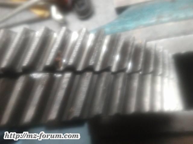

Beitragvon Stefan-HY » 27. Oktober 2016 22:43
Hallo ,
habe heute nochmal auseinandergenommen hörte sich ja an wie eine tubine :wink:
hier mal ein Foto27561
die Zähne von dem " Geräuscherad" sind wesendlich dünner
habe es jetzt getauscht ob es besser wird ??

Beitragvon guzzimk » 31. Oktober 2016 09:49
Hi, ist das Obere alt und das Untere neu?

Beitragvon Stefan-HY » 31. Oktober 2016 21:53
Hallo ,
nein beide alte orginale
die geräusche sind wesendlich leiser geworden
denke mal die dünneren hatten eine wesendlich höhere laufleistung
