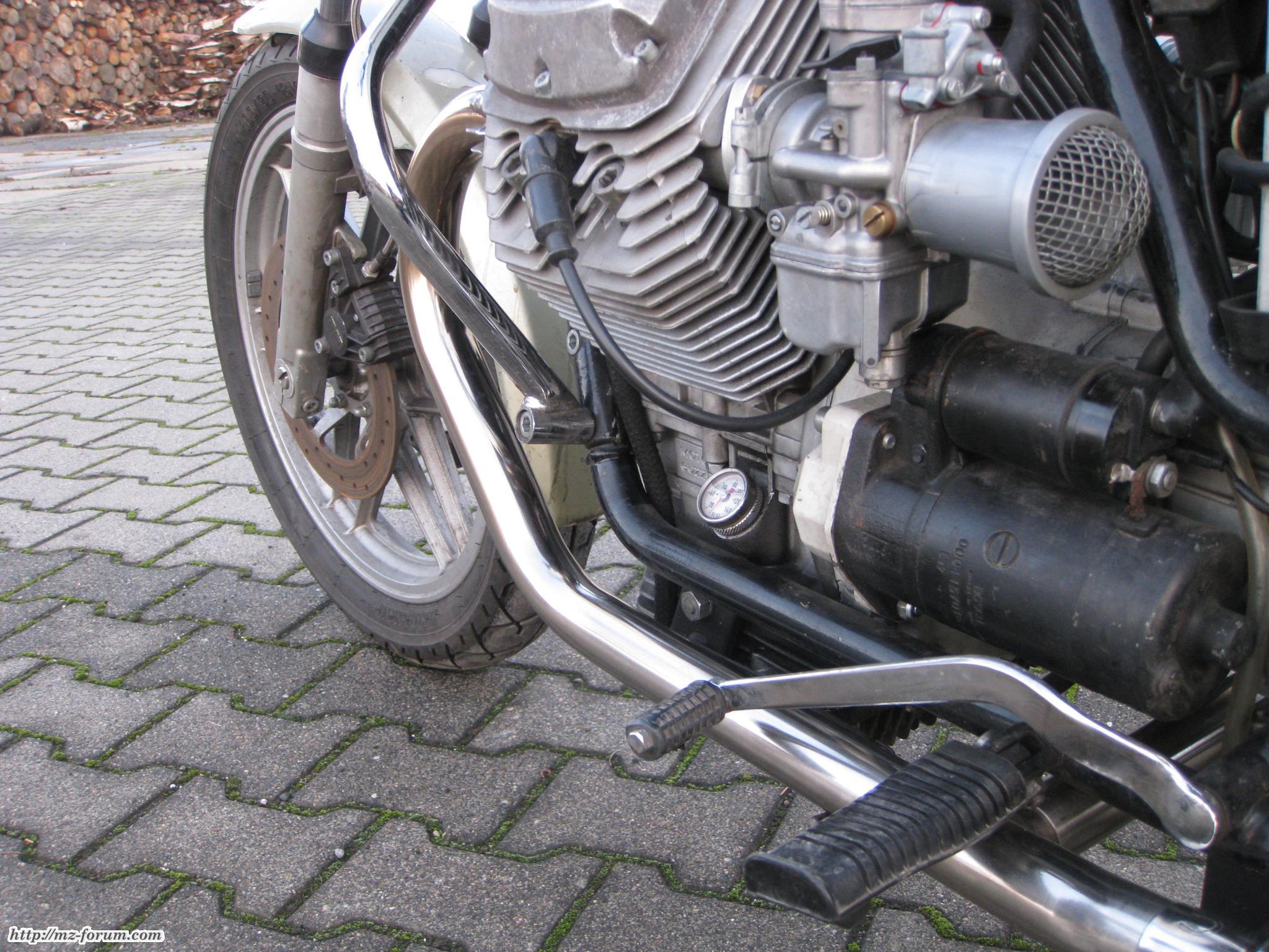

An den offnen Lufis meiner Guzzi stört sich der TÜV-Mann jedes mal *nerv*
Ich zeige ihm dann kurzerhand die originalen Lufis, die auf die Vergaser gehören:
7615
dann ist meist Ruhe ;)

Re: Hilfe bei Vergaserabstimmung auf K&N-Luftfilter gesucht
Beitragvon der garst » 8. Juni 2018 23:46
Paul was du meinst ist die Garantie....;-)
Ich hab den EingangsPost ganz anders verstanden und klammere den Lufi erstmal aus:
Die Drehzahl geht im Leerlauf nicht runter; also spricht das doch erstmal für Falschluft!
Woher kommt die Überzeugung dies auszuschließen?
Ich hab schon erlebt das vermeintlich neue Wedis nach nur etwa 1000km schon wieder undicht waren weil die Lippe abgeschrubbelt war...es waren braune Wedis, allerdings nicht aus Fluorkautschuk (Viton).
Ich hab auch schon die ein oder andere Maschine, in jungen Jahren, mit offenen Lufis versehen und angestimmt und dabei nie eine erhöhte LeerlaufDrehzahl als Problem gehabt.... Ursache War stets Falschluft, und sei es durch ausgeklapperte Gasschieber.
Mein Erkenntnisgewinn offene Lufis an MZ's betreffend; lauter, verbrauchsstärker, aber nicht schneller.
Dem Vorschlag von Paul kann ich hingegen nur beipflichten; K&N Filter im Serienlufikasten sind das beste was seriennahen Motoren passieren kann; Verbrauchssenkend, Leistungssteigernd und unauffällig.
Beim Umbau auf ein leeres Rahmendreieck ist der Originalkasten freilich im Weg, und man schafft sich u.U. ne ganz schöne Baustelle bis der Vergaser einigermaßen abgestimmt ist....aber das weißt man ja vorher.
10% grössere Hauptdüse, die Nadel 1...2 Kerben höher sind ein guter Anfang, der Rest wird im Fahrbetrieb ermittelt.

Beitragvon Tobi93 » 11. Juni 2018 09:35
Das Problem mit dem standgas ist erledigt. Der nippel vom gaszug war nicht in seiner Position. Deshalb ging der Schieber nicht komplett runter, ist nun behoben. Düsen bestelle ich nun, dann kann die Abstimmung beginnen.
Fuhrpark: TS250/1 NVA, Velosolex, Quickly S, Saxonette, KR51/1, RS 250, TS 250 Cafe Racer in Arbeit
Beitragvon Tobi93 » 6. Januar 2019 21:28
Hallo Leute,
Sorry, habe ganz vergessen mich nochmals zurückzumelden :oops:
Vergaser habe ich gut abgestimmt bekommen ,die Fuhre läuft mittlerweile problemlos mit einer 150er HD und der Nadel in der zweit-obersten Stellung.
Ansonsten habe ich nichts weiter geändert, auch keine BoostBottle :)
DIe Maschine ist seit Herbst 2018 auch fertig gestellt und angemeldet (alles eingetragen bekommen :D ).
Vielleicht hilft es ja dem ein oder anderen, der auch umbauen will auf einen offenen Luftfilter.
In dem oben genannten Setup läuft die TS nun einwandfrei,hält Standgas absolut sauber und niedrig, ansprechverhalten ist gut, An-und Durchzug auch (jedoch gefühlt weder besser noch schlechter als zuvor). Zündkerzenbild ist gut, sieht gesund aus nach meiner ersten längeren Tour, minimal zu fett, aber ist mir lieber als anders herum ;) WÄrmeentwicklung im Motor auch kein Problem, hier habe ich bei den Geräuschmessungen beim TÜV schon etwas bedenken bekommen, aber hat alles gehalten und nichts geklemmt ...
Spritverbrauch kann ich nichts dazu sagen, da ich bei der MZ nicht mitzähle was durch den Vergaser fließt.
Danke nochmals für die Hilfe, ich stelle die Tage mal noch Bilder ins Forum 8)
