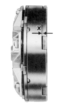

schau ob das Verschleißmaß passt:
http://www.miraculis.de/aw/mz/text/etz250r1/32.jpg
x kleiner 0,5mm, sonst ist der Fehler woanders.
nachdem ich nicht weiß, wie lange du die ETS schon hast, will ich nur erwähnen dass sich der 4 Gang Motor deutlich anders als der 5 Gang fährt, daher denken viele es wäre etwas kaputt oder nicht richtig eingestellt, aber eigentlich ist alles normal.
Die Methode mit "Schnur" im Zylinder finde ich sehr schonend, nur darauf achten, dass sich die Schnur nicht in die Überströmkanäle einfädelt.
Rechtsgewinde bedeutet du drehst gegen den Uhrzeigersinn, wenn du die Mutter aufbekommen willst.

ea2873 hat geschrieben:schau ob das Verschleißmaß passt:
Wenn ich jemals den Kupplungskorb zu Gesicht bekomme prüfe ich den Abstand.
Okay, die Drehrichtung stimmt jedenfalls.
