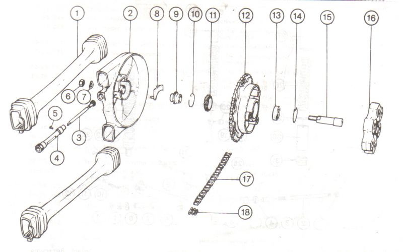

Hallo Freunde,
ich habe mir beim Güsi (danke Günther!) einen neuen Dämpfungskörper, 2 Lager, Sicherungsring und Flanschbolzen gekauft. SKF Lager, ansonsten tatsächlich Originalteile, wo auch immer die noch herkommen.
https://www.guesi-motorradteile.de/pic_ ... axside=800 --> 12 bis 15
Leider hab ich wieder vergessen mir eine richtige Reparaturanleitung zu kaufen und im chaotischen Wildschrei hab ichs nicht gefunden.
Zusammenbau wie folgt: (edit: Anleitung upgedatet)
