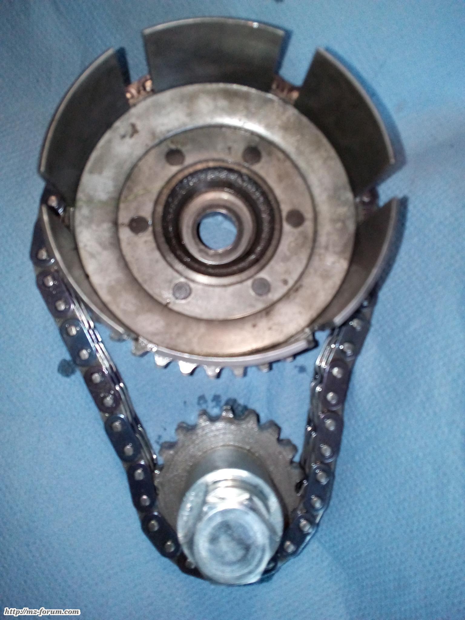

Beitragvon samyb » 10. November 2019 17:32
Meinst Du hier?
Bei meiner ETZ125 (Bjh 1989) habe ich genau so eine Ausgleichscheibe zwischen dem inneren Mitnehmer und der Kupplungstrommel vorgefunden.
Nach dem Ausbauen hatte ich besagte Scheibe erstmal übersehen. Sie befindet sich aber tatsächlich dort, wie dieses Bild schon zeigt:
31006
Hier nochmal:
31031
Ob sie dort sein muß, kann ich aber nicht sagen. Ich habe das Motorrad mit der defekten Kupplung gekauft.

Re: Mz etz 150 Kupplung Aufbau
Beitragvon Kai2014 » 10. November 2019 17:42
Bei manchen Motoren ist sie drin.
Ich denke mal, damit zwischen inneren Mitnehmer und Kupplung weniger spiel ist. Damit es nicht so klappert.

Beitragvon Lorchen » 10. November 2019 17:58
Mein Foto weiter oben ist aus dem '85er Neuber-Müller, also zum Serienstart. In der '90er Ausgabe ist die Scheibe auch nicht zu sehen.
