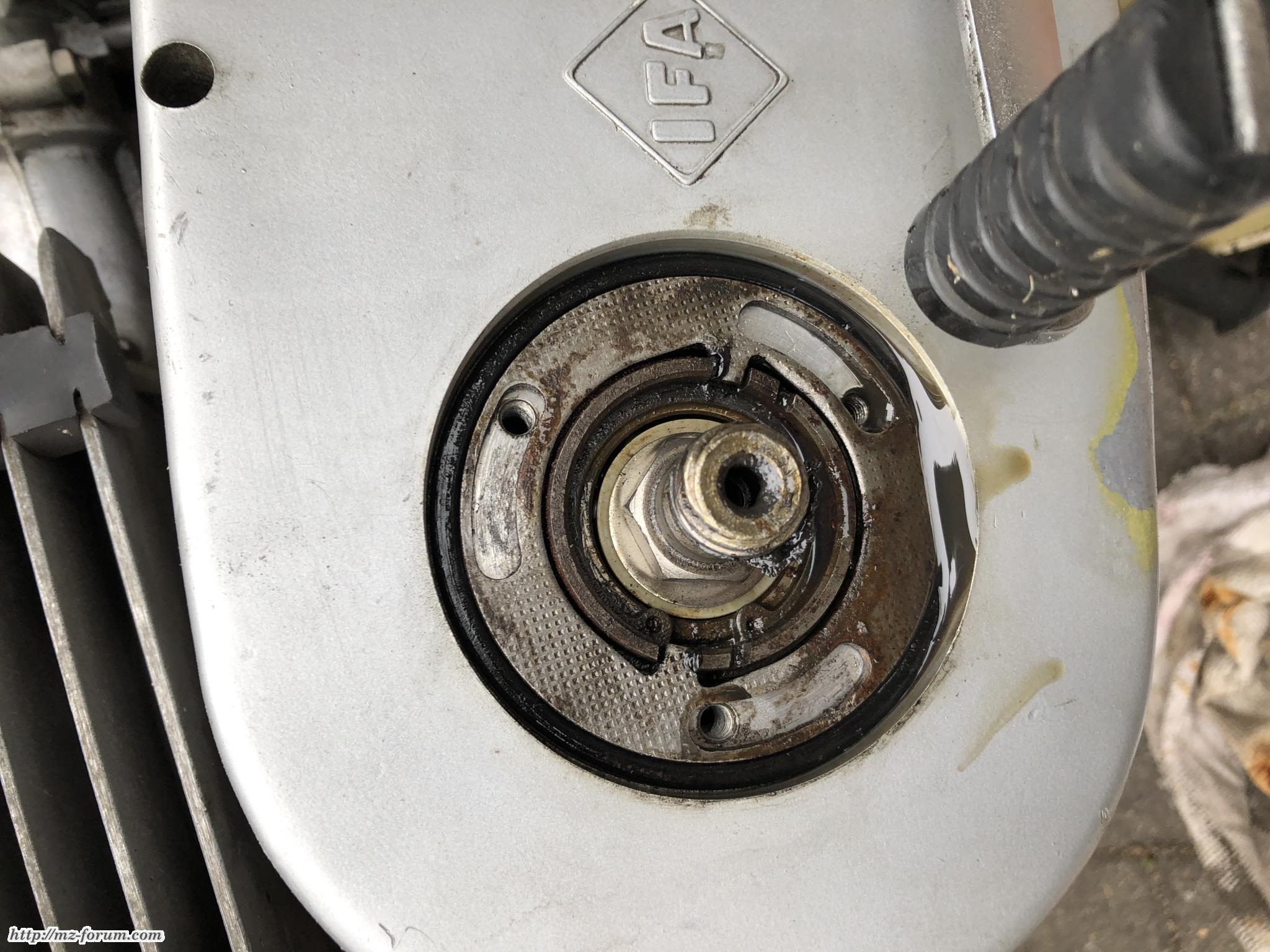

Nur ging die Kupplung nicht runter. Selber im vorletzten Winter draufgemacht, "gehalten hat es"....
Dafür zu spät gemerkt, das das Abzieh-Gewinde der Kupplung sich auflöst:
Und der Versuch mit dem Klauenabzieher führte zu einer vermurksten Kurbelwelle - war ja klar
Könnte also doch eine größere Sache werden. Die notwendige Motorüberholung hatte sich ja schon angedeutet, hoffte halt erst im Winter. Zwar ging der 5. Gang schlecht rein, insbesondere wenn der 4. Gang ordentlich ausgefahren wurde (manchmal auch gar nicht) - aber irgendwann ging es dann doch. Und ich habe da noch einen Spruch im Ohr: viewtopic.php?f=4&t=83845#p1725263
Fazit von Tag 1: Motor vermurkst - muss nun doch gemacht werden. Zum Glück liegt noch ein bei ebay gekaufter Motor in der Ecke, den baue ich morgen mal ein und schaue ob der noch etwas fahren will

Beim Abziehen vermutlich folgende Fehler gemacht:
-Zu sehr einseitig bei abziehen auf den Schlüssel gedrückt, dabei vermutlich das Gewinde überlastet ("drehen - nicht drücken")
-Den Hammer zum "Freischlag" auf den Abzieher zu zughaft benutzt - wollte ja noch fahren und die Kurbelwellenlager ganz lassen
-nur mit dem Heißluftfön heiß machen reicht nicht, besser wäre wohl der Brenner gewesen
Also blöd gelaufen - wer was macht macht auf Fehler----

So, dann flexe ich mal den vermursksten Kupplungsstumpen einfach mal ab und versuch es mit ausbohren - zum Glück hat der Nachbar eine große Ständerbohrmaschine:
20 x Bohrer anschleifen und 3 h später - gehärtete Oberflächen von Kurbelwellen sind halt doch nicht zu unterschätzen:

Hallo, beim Abziehen hast du direkt mit der Abzieherschraube auf die Welle gedrückt? Eigentlich gehört da ein Druckstück dazwischen, das den vorderen Teil der KW schützen soll.
Bis jetz hab ich auch immer vom gammeligsten 250er Motor die Kupplung mit dem richtigen Abzieher abbekommen.
Sorry, aber so einen kontrolliert herbeigeführten Totalschaden an einem Motor hab ich noch nie gesehen. :shock:
Zum Thema Wellendichtring, man sieht, dass er an der Stelle wo das Öl zu sehen ist, "gewaltsam" montiert wurde und womöglich die Oberfläche an der Stelle beschädigt ist. Da beult der Wedi sogar uber den Haltering.

K.schulle hat geschrieben:Hallo, beim Abziehen hast du direkt mit der Abzieherschraube auf die Welle gedrückt? Eigentlich gehört da ein Druckstück dazwischen, das den vorderen Teil der KW schützen soll.
Ja, war dazwischen - der Schaden am Zapfen stammt vom Versuch mit dem Abzieher - nachdem das Kupplungsabziehergewinde vermurkst war

Beitragvon Mainzer » 31. Mai 2020 11:44
Kupplung abziehen:
1 Druckstück auf den Kurbelwellenzapfen legen
2 Abzieher komplett auf das Gewinde an der Kupplung aufschrauben
3 Spindel per Hand bis auf Anschlag schrauben
4 Spindel mit Ratsche fest anziehen, Abzieher mit Schlüssel gegenhalten
5 Prellschlag (nicht zu sanft) auf das Spindelende
6 Schritt 4 wiederholen
7 Schritt 5 wiederholen
8 Schritt 6+7 so oft wiederholen, bis Kupplung kommt oder sich die Spindel nicht mehr weiterdrehen lässt
9 Wenn Kupplung noch festsitzt, Aufbau unter Spannung über Nacht stehen lassen (und irgendwas weiches in Schussrichtung legen)
10 am nächsten Morgen Schritt 8 wiederholen
11 wenn es immer noch nicht will: Schlagschrauber auf die Spindel loslassen.
Das alles geht natürlich nur mit einem Abzieher, der der Zeichnung im Werkstatthandbuch entspricht (z.B. von Güsi). Mit dem billigen für 5 € vom Grabbeltisch wird das natürlich nix (und mit dem Klauenabzieher auch nicht).

Beitragvon ea2873 » 31. Mai 2020 11:57
Mainzer hat geschrieben:4 Spindel mit Ratsche fest anziehen, Abzieher mit Schlüssel gegenhalten
das ist das Problem in 95% aller Fälle, Prellschlag (kräftig), nachziehen (ohne Gewalt), Prellschlag, nachziehen, dann klappts auch.

...und, wenn man das Ende der Kurbelwelle schon gesprengt hat, dann kann man es immer noch SAUBER und SORGFÄLTIG abflexen und kann dann immer noch mit einem etwas längern Druckstück versuchen, die Kupplung ab zu ziehen. Dann kann man sogar die Welle bis zum Ende des unteren Pleullagers weiter verwenden :wink:
Erst, wenn das Gewinde gerissen ist, dann ist WIRKLICH Ende. :(

Beitragvon flotter 3er » 31. Mai 2020 12:35
Selbst von dieser KW habe ich mittels eines vernünftigen Abziehers - und der Erfahrung von vllt. 40 MZ Motoren - die Kupplung abbekommen... Und wenn schon 3 Armabzieher (was immer die schlechtere Lösung ist, da die eingeleitete Kraft nicht optimal ansetzt) dann auch da ein sep. Druckstück! Aber noch besser garnicht erst damit versuchen. Und das Gewinde schrottet man nur bei zuviel Zug auf Selbiges - wenn man ohne Prellschläge arbeitet...
Sorry, aber hat was von russischer Feldschmiede... Besser nicht den Motor allein machen, sondern mit jemanden zusammen der genau weiß was er tut... :roll:

Beitragvon Sven Witzel » 31. Mai 2020 12:51
Aus meiner Sicht ist das nicht am Abziehen Abzieher gescheitert.
Auf Bild 2 erkennt man einen dunklen Abzieher mit Bund.
Das sieht sehr nach den hochwertigen Exemplaren aus.

Beitragvon flotter 3er » 31. Mai 2020 13:04
Sven Witzel hat geschrieben:Aus meiner Sicht ist das nicht am Abziehen gescheitert.
Doch, auch wenn ich den richtigen Abzieher habe (und das war der Richtige, völlig korrekt) - ich muss trotzdem wissen wie ich es mache, sonst schrotte ich eben auch mit dem guten Abzieher das Gewinde. Und mit Verlängerung die Spindel anknallen bis Blut kommt ist eben nicht die Lösung... :wink:

Dbauckme hat geschrieben:die Nachstellplatte ist ja am Anschlag.
Die Grundeinstellung war nicht schlecht. Du hättest den Stellring lediglich um 180°, hochkant drehen müssen. Dann haben die Langlöcher wieder Luft zum einstellen.
Dbauckme hat geschrieben:Dafür zu spät gemerkt, das das Abzieh-Gewinde der Kupplung sich auflöst:
Auch hier gibt es andere Methode (siehe unten). Mal abgesehen davon, das durch das fehlende Druckstück (10 Minuten Bastelarbeit) wieder ein guter Wellenstumpf in das Jehnseits gewandert ist.

Beitragvon Dbauckme » 1. Juni 2020 20:37
Hallo Christof,
die Kupplung war auch an den Verschleißmarken am Kupplungskorb "nahe dran und ungleichmäßig" - auch mit Platte drehen usw. wurde es nicht besser (alles probiert oder irgendeinen dummen Fehler gemacht). Werde mir die Lamellen und den Korb noch einmal genau anschauen ob da z.B. irgendwelche Riefen sind.
Und meine nächste Frage wäre gewesen, wie man eine Kupplung mit vermurksten Gewinde runterbekommt. Die Vorrichtung sieht gut aus, besser als bohren und danach die ganze Späne wegmachen usw. usw.
Den Wellenstumpf hab ich halt mit dem Klauenabzieher vermurkst - da ist Deine Konstrultion echt besser...

Beitragvon Dbauckme » 7. Juli 2020 23:38
So, nun ist der Motor wieder zusammen und eingebaut - und fährt auch. Es heißt ja, das der erste Motor "meist nicht so richtig wird". So scheint es auch zu sein - darum werde ich mal hier mal über meine Fehler und Erfahrungen berichten:
Also zuerst nochmal zum Kupplung abziehen: Das Gewinde habe ich wohl abgeschert, weil ich einseitig belastet habe. Denn wozu soll sonst auf dem Abzieher die Möglichkeit mit dem Maulschlüssel gegenzuhalten? Und ja, ich muss es noch ein paar mal schreiben, äh kopieren:
Mainzer hat geschrieben:Kupplung abziehen:
Und Aufbohren der Kurbelwelle war "Mist": 3h an der großen Ständerbohrmaschine beim Nachbarn gehangen, 20x Borher anschleifen, Metallspäne überall im Motor, 1 kapputte Kupplung, eine nicht regenerierbare Kurbelwelle... :evil:
Spalten des Gehäuses mit Brenner bis 100 Grad erhitzen: Das ging gut, nur halt die eine Anlaufscheibe von der Schaltwelle verschmissen, später in den Putzlappen wiedergefunden. Jetzt weiß ich ja, das da eine Scheibe rauskommt und "aufgelesen" werden muss.
Die Schaltgabeln habe ich dann alle gelassen, dafür letztendlich alle drehenden Teile getauscht, die Wellen waren ja eh nicht mehr besonders, und beim genaueren Anschauen hatten dann doch alle Zahn- und Schalträder erste Anzeichen von Verschleiß. Und natürlich war das Ölleitblech nicht korrekt justiert, daher vermutlich der erheblich Verschleiß an allen Rädern. Ich werde mal schauen, was sich davon bei dem ebay-Motor (s.o.) ggf. noch nutzen lässt.
Die zwei Drahtsprengringe auf den Getriebewellen vergessen zu bestellen. Hat eine Woche Wartezeit auf die Bestellung "verursacht": Im Wildschrei steht, dass die ersetzt werden müssen, da ansonsten eine Blockade des Getriebes droht. Die alten Sprengringe erst wieder draufgemacht, angeschaut, und wieder runtergemacht. Ein "normaler" Werkzeug- und Lagerhändler hat die Drahtsprengringe nicht, und in Hartha bei Zweirad Schubert wurde mir nur einer gegeben, trotz mehrfacher Nachfrage mit dem Hinweis abgespeist "das das ja gar nicht ginge immer Neues einzubauen". Ob ich dort noch einmal hinfahre?
Aufsetzen der Kurbelwellenlager: Eines der Lager verkehrt herum aufgesetzt. Nach reiflicher Überlegung so gelassen, da auch so die Kugeln von außen sichtbar sind und dann das Öl seinen Weg finden wird. Mit den kaufbaren Abziehen das Lager wieder runterziehen macht vermutlich mehr Schaden. Das nächste Mal die Lager halt gleich richtig hinlegen....
Der Tipp vom Wildschrei die Kurbelwelle in den Frost zu tun funktioniert gut - nur bleibt dann trotz trockenwischen vor dem Zusammenbau etwas Feuchtigkeit auf den Lagern. Ob das gut ist?
Den Zylinder mit Ätznatron vom Kolbenklemmer von vor 30 Jahren befreit. Kolben etwas an der Klemmstelle nachgefeilt und 2 klemmende Kolbenringe mit 2 wöchigem Bad in Bremsfüssigkeit und auskratzen gangbar gemacht - ich bin gespannt ob der BowBy jetzt weg ist - schaue ich dann im Winter nach. Falls wieder mal ein Klemmer kommt: Gleich machen....
Erster Zusammenbauversuch: Gehäuse ging nicht zu, Ursache war das ich die eingesetzte Kurbelwelle beim Verschieben der rechten Gehäusehälfte auf der Werkbank wieder ein Stück herausgedrückt wurde. Also "gehe zurück auf Los". Gehäusehälfte mit dem Brenner erwärmen bis die Kurbelwelle rausgeht usw. usw.: "Jeder Versuch macht kluch". Hylomar Dichtmasse machte keinen guten Eindruck - über Dichtmittel recherchiert und "Dirko-HT" besorgt (das "Rote" - scheint ja nicht allseits im Forum beliebt zu sein).
Zweiter Zusammenbauversuch: Eine der Getriebewellen war nicht weit genug eingedrückt. Also wieder nicht zubekommen, einmal Dichtmittel von der Fuge putzen und das nächste Mal genau kontrollieren ob alle Wellen richtig sitzen.
Dritter Versuch: Hat dann geklappt, nur vermutlich zu viel Dichtmasse verwendet. Da braucht es wohl einen speziell präparierten "Kammspachtel" wie beim Styroporplatten kleben. Das werde ich mal probieren/üben.
Die gekaufte Komplett-Kupplung ließ sich nicht montieren - die selbst montierte ging drauf, also diese verwendet (das ist eine Andere als die die aufgebohrt wurde) - also die nicht passende Kupplung neu montieren?
Ausdistanzieren des Kupplungsmitnehmers: Das letztes Jahr gekauften Distanzscheibenset war nicht mehr auffindbar, also neue bestellt ("1 Woche warten"), dieses Mal bei Ost2Rad. Diese waren "irgendwie anders". Also dann doch die vorhandene mit feinstem Schleifpapier so lange heruntergeschliffen bis die obere Distanzscheibe sich nicht mehr bewegte. Ob das gut war? S.u.
Für die erste "Runde" dann 10W40 als Getriebeöl eingefüllt- Das soll ja gehen. Einschätzung weiter unten.
Nach 320 km folgende Einschätzung:
-Motor heult wie eine Turbine. Hier zu hören: https://c.gmx.net/@334591252076954562/1KK_MppLRiiFJwNkYDGIZA Also doch falsch ausdistanziert oder sind das die neuen Antriebsräder? Ist gefühlt "wenig besser geworden".-
Motor machte die ersten km beim Kupplung ziehen etwas Geräusch, ist verschwunden
-Kupplung ist "ruppig" - scheinbar klemmen die Lamellen, scheint weniger zu werden
-Leerlauf geht im Stand sehr schlecht rein, nur wenn Motor an ist. Ist nach Wechsel des Getriebeöls auf SAE80 GL 3 (Addinol) besser geworden, schaltet auch weicher. Der Dichtring an der Leerlaufarretierschraube ist aus Kupfer von Ost2Rad - werde mir einen aus Alu besorgen und bei Gelegenheit wechseln.
Das heute gewechselte Öl war erstaunlich dunkel/verschmutzt - nur 320 km. Dafür keine Reste vom roten Dichtmittel drin zu sehen - hatte ich eigentlich erwartet. Der Magnet der Ölablasschraube war locker, mit Locktite festgeklebt.
Erster Eindruck nach kurzer Probefahrt: Schaltet besser, Kupplung rupft immer noch, Pfeifen/Heulen natürlich noch da. 10W40 ist also eher ein Spülöl für 5km beim Ölwechsel. So wie es aussieht "bleibt der Motor diesen Sommer erst einmal so."
Gesamteinschätzung: Motoren mache ich in zukunft selbst, wird dann ja besser gehen. Und wenn etwas nicht gleich klappt, dann gilt "keine Gewalt". Als Winterprojekte stehen an:
-den eBay Motor öffnen und schauen ob er sich für kleines Budget richten lässt.
-Die ES150 zieht Öl (Leerlauf, Bergab) und nebelt dann entsprechend, habe ich erst jetzt erkannt und vorher schon x mal am Vergaser gebastelt. Die Wellendichtringe wurden erst vor 5 Jahren gewechselt, ratet mal wo...
-TS125: Getriebeöl läuft am Kettenrad aus
(also genug zu tun)
Hilfreiche Improvisierungen;
Habe mir ein Einstellwerkzeug für die Grobeinstellung der Kupplung gebaut - aus einem passenden Steckschlüssel
Die ausgebauten Lager ich geteilt und den äußeren Teil dann mit dem Schleifbock angeschliffen - ergeben nutzbare Einpresshilfen etc
Die Kurbelwellendichtringe lassen sich gut mit einer riesengroßen Unterlegscheibe und einem passenden Rohr einschlagen
:-D Danke an alle Feedbackgeber hier im Freed und an all den anderen Stellen im Forum. Ohne dem MZ-Forum, unseren treuen Teilelieferanten, dem Wildschrei-Buch sowie den MZ-Lehrvideos auf Youtube hätte ich es nicht alleine hinbekommen.
Wollte schon immer mal selber den Motor machen - nur eigentlich im Winter....
