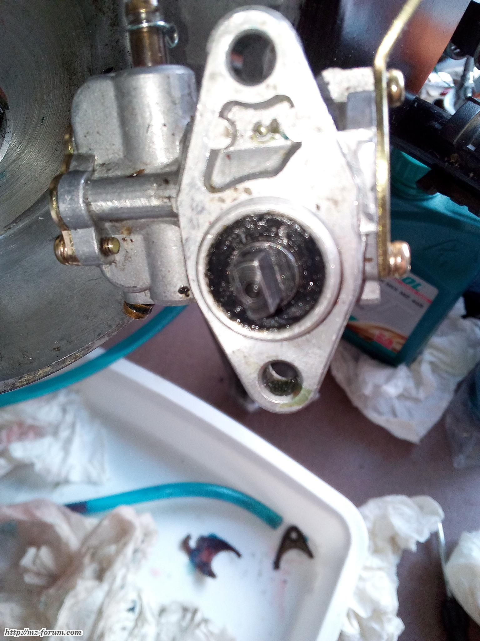

Beitragvon hermann27 » 8. Oktober 2020 14:59
Klaus P. hat geschrieben:Hast du eine Bild ?
Dann fällt die Zugehörigkeit leichter aus.
bitte schoen:
mfg heemann

Re: oelpumpe
Beitragvon Klaus P. » 8. Oktober 2020 15:02
zwofufzig
Beiträge: 12248
Themen: 122
Re: oelpumpe
Beitragvon hermann27 » 8. Oktober 2020 15:03
vielen dank klaus
mfg hermann

Beitragvon P-J » 8. Oktober 2020 15:18
Klaus P. hat geschrieben:zwofufzig
:ja: für aussenliegende Druckleitung wie auf den Bild links. Rechts für die Innenliegende Version.

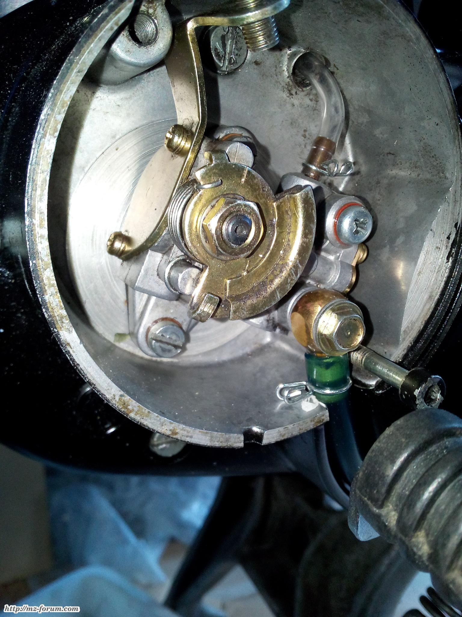

Beitragvon samyb » 8. Oktober 2020 15:20
hermann27 hat geschrieben:vielen dank klaus
mfg hermann
-- Hinzugefügt: 8. Oktober 2020 15:14 --
Stephan hat geschrieben:Eindeutige Bilder findet man in den Bedienungsanleitungen bzw. im Neuber-Müller.
bedienungsanleitung habe ich keine
und das bild in neuber mueller ist ganz schoen klein (aber doch eindeutig)
danke stephan
Diese Pumpe war/ist bei meiner 125er eingebaut:
31828
31755
31664
Beiträge: 1875

Beitragvon hermann27 » 8. Oktober 2020 15:26
danke samyb
mfg hermann
