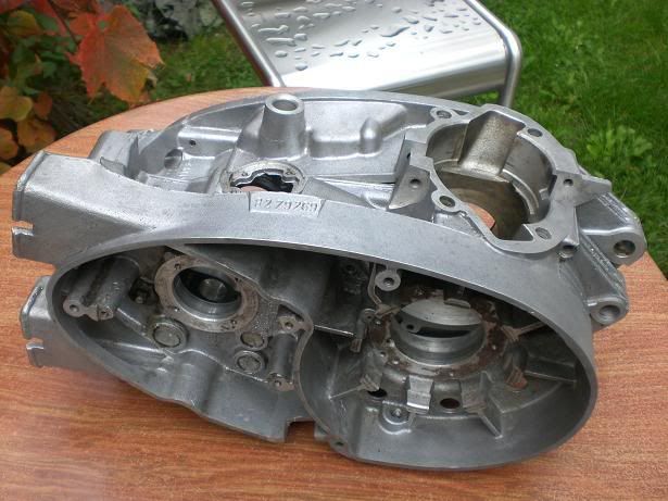

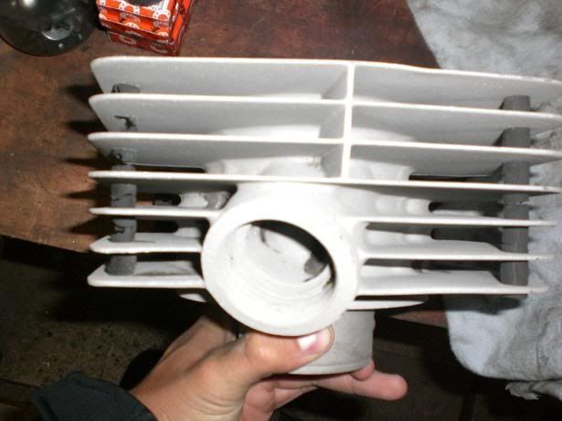

habe einen 250er (?) Motor günstig gekauft der mir einige Frage offenlässt.
-KW-Hauptlagerung übers Getriebeöl geschmiert
-montiert war ein 26er Zentralschwimmervergaser mit dazugehörigem 175er Ansaugstutzen
-4Gang
-keine Stege für Vergaserabdeckung (auch nicht weggeflext)
-Motornummer 8279269
-verbaut ist ein horizontalverrippter Kopf
-70er Bohrung im Zylinder
nun zu meine fragen :
- ist es ein TS/0 Motor?
- ist es evtl ein aufgebohrter 175er Zylinder? Wie unterscheide ich nen 175er und 250er Zylinder
-wie unterscheide ich ne 175er von einer 250er Kurbelwelle?
-voran erkenn ich ein "obengeführtes Pleul?" (untere Pleullagerung ist axila verschiebbar radial kein fühlbares Spiel)
vielleicht könnt ihr mir weiterhelfen.

Beitragvon ETZChris » 26. September 2007 11:47
vllt. mal nen Foto zur Hand?!?
Beitragvon TeEs » 26. September 2007 21:26
- sind die Ansaug-Öffnungen im Zyl. und im Stutzen gleich groß? (Glaube ich nicht) wenn nicht: falscher Stutzen und falscher Versager; wenn doch: kanns eigentlich nur ein aufgebohrter 175iger sein
- Hat der Zylinder oben den Bund der in den Kopf ragt und Querbohrungen in den Rippen für Dämpfungsgummi? Wenn ja TS250; wenn keine Bohrungen und Bund --> TS250/1
- 70iger Bohrung = 250iger
- obengeführtes Pleuel hat oben kein seitliches Spiel zwischen den Kolbenaugen --> TS250 oder ES250/2
Übrigens, wie Chris schon schrieb: Foddos helfen immer! (max. 640x480 oder so)

Beitragvon ETZChris » 27. September 2007 20:23

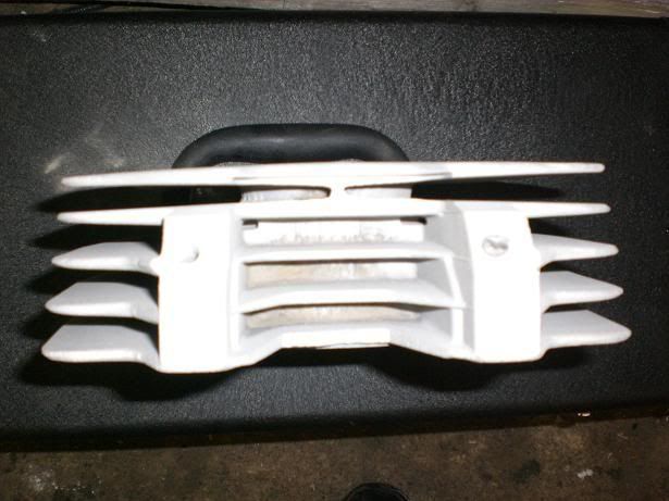

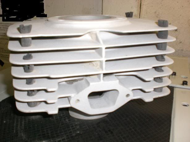

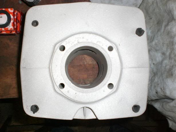

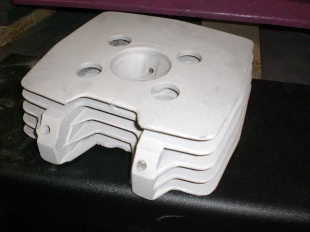

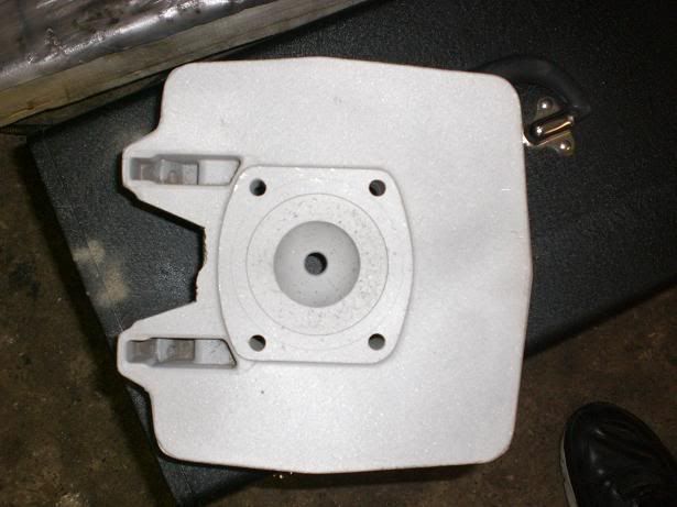

so ich habe von ihm jetzt mal nen paar fotos gemailt bekommen, vllt. kann ja wer helfen:
Ich hoffe, das war jetzt der richtige fred :roll: sollte aber passen ;)
Beitragvon Ex-User krippekratz » 27. September 2007 20:47
also ich würde sagen ist ein 4Gang TS Motor mit TS/1 Zylinderkopf
Ex-User krippekratz
Beitragvon TeEs » 28. September 2007 00:48
Die Kombination geht so gar nicht.
Das ist ein ES/2 Zylinder (Kein Bund oben) mit TS/1 Kopf.
Im montierten Zustand das Spaltmaß messen. Es wird im Bereich 2-2,5mm liegen. Also viel zu groß.
In dem Fred steht eigentlich alles zum Thema.

Beitragvon H.Weber » 28. September 2007 01:05
Was für ein Spaltmaß meinst du?
Danke nochmal für die Unterstützung beim hochladen der Bilder.
H.Weber
Beiträge: 22
Registriert: 9. März 2006 19:04
Wohnort: Chemnitz
Beitragvon Ex User Hermann » 28. September 2007 01:26
Spaltmaß ist der Abstand zw. Quetschkante des Deckels (die flach zum Rand laufende Fläche) und dem Kolbenboden.
Gemessen wird bei montiertem Deckel mittels Lötzinn, welches man durch die Kerzenbohrung bis zur Zylinderwandung steckt und dann den Motor per Hand durchdreht. Das flachgedrückte Ende des Lötzinns ergibt den Wert des Spaltmaßes.
Bei 4-Gang-Motoren ist ein Maß von 1,2mm - 1,6mm anzustreben, das erreicht man durch unterschiedlich dicke Aluscheiben (0,2mm - 0,4mm) in entsprechender Kombination.
Ex User Hermann
Beitragvon Ex-User krippekratz » 28. September 2007 01:29
meine Erfahrung: eher 1,6 als 1,2 :)
Ex-User krippekratz
Beitragvon Ex User Hermann » 28. September 2007 01:59
Jo! ;-)

Beitragvon Norbert » 28. September 2007 05:55
H.Weber hat geschrieben:Was für ein Spaltmaß meinst du?
Moin , was steht Dir an Literatur zur Verfügung?
P.S. der Zylinder samt Kopf sieht gestrahlt aus , der Auslasskanal auch? Waren die Gewinde abgedeckt?
