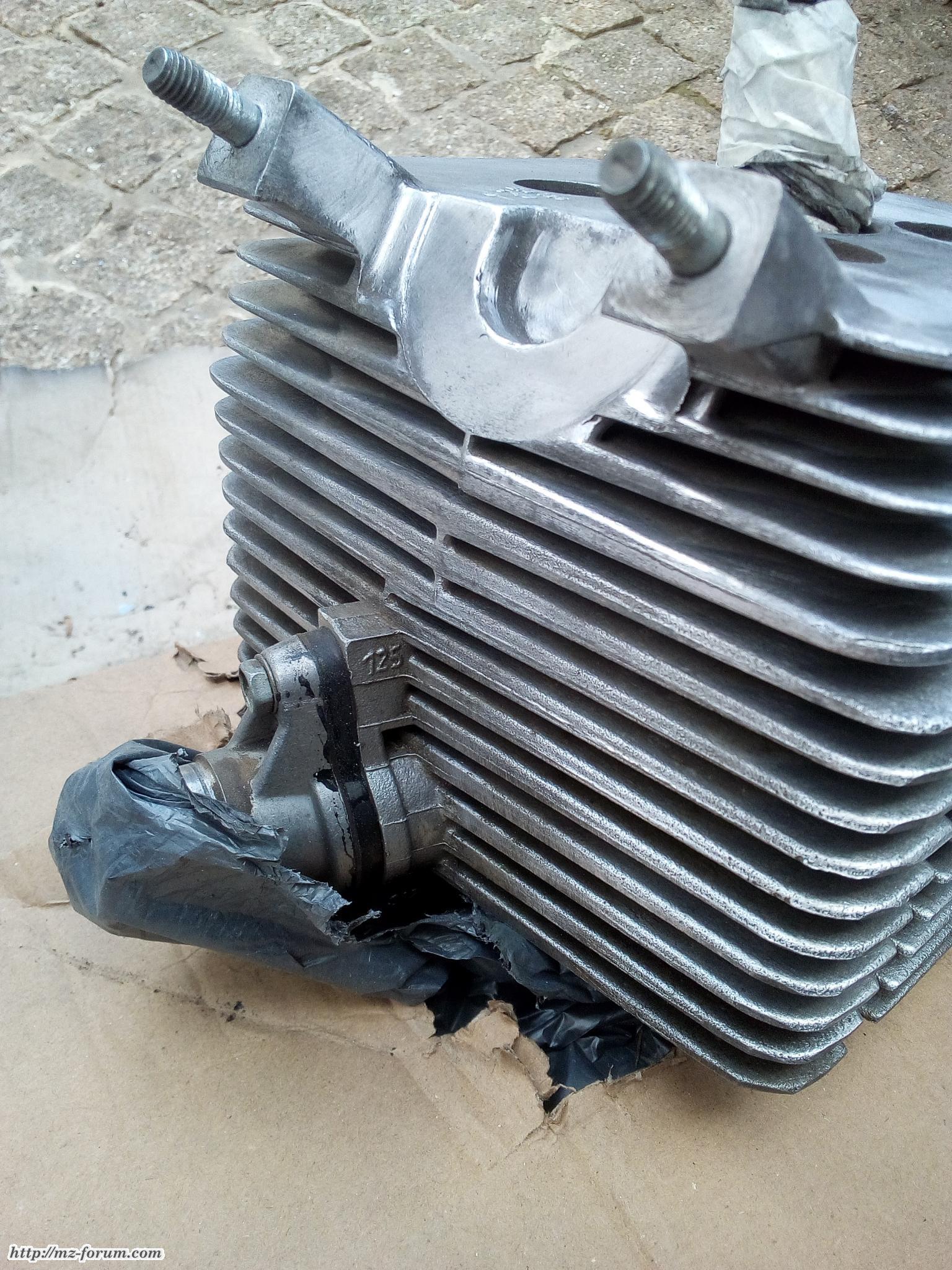

Beitragvon Guesi » 8. Mai 2021 11:40
Ich hab hier ein paar ETZ 125 Zylinder, bei denen das 125 nicht eingegossen sondern eingeschlagen ist.
Es sind auch wirklich 125er Zylinder, also keine ge-fakten 150er Zylinder.
Mich irritiert daß es eben mehrere solche sind, also nicht eine "Einzelanfertigung".
Und daß sich damals jemand die Mühe gemacht hat, eine neue Buchse einzuziehen und zu bearbeiten erscheint mir relativ unwahrscheinlich....

Re: Gab es ETZ125 Zylinder mit eingeschlagenen Zahlen serien
Beitragvon DWK » 8. Mai 2021 12:05
Das sieht schon original aus, die Gussgrate gehen in die Rippen über. Da ist nichts geschliffen und neu gestempelt.
Beitragvon samyb » 8. Mai 2021 12:20
Bei meinem Export-Modell sieht das so aus:
Beitragvon rs46famulus » 8. Mai 2021 13:14
Mein 125er hat die Zahlen auch eingeschlagen, und ist vom Maß her viel kleiner als ein 150er...
Beitragvon XHansX » 8. Mai 2021 13:51
Ich hab vor Jahren mal einen ETZ-Zylinder auf dem Schrottplatz gefunden mit 125ccm Bohrungsdurchmesser.
Da war auch die 125 eingeschlagen und nicht wie üblich erhaben.
Das hat mich auch sehr verwundert.
Die Zahl war horizontal angeordnet - nicht wie bei Dir vertikal.
Beitragvon Guesi » 13. Mai 2021 08:04
So, wie gewünscht hier die Bilder vom unteren Ende des 125 ccm Zylinders:
Beitragvon Treibstoff » 14. Mai 2021 14:12
Frank311 hat geschrieben:Habe auch so einen Zylinder.
Der ist original.
Das ist ein 150er Zylinder, der von MZ nach der Wende an die Zylinderschleiferei Paul Otto Söhne in Reichenbach zum Umbuchsen auf 125er Laufbuchse geliefert wurde. MZ hatte damals noch viele 150er Zylinder auf Halde, konnte damit aber nichts mehr anfangen, da sich 150er wegen der neuen Führerscheinregelungen kaum noch absetzen ließen.
