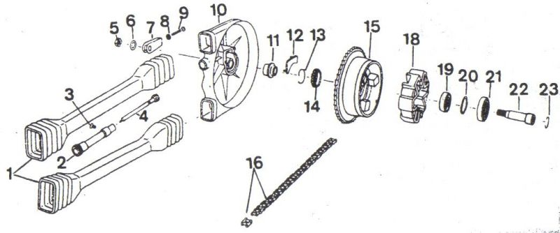

mir hat´s gestern während der Fahrt das Kettenschloss zerlegt, woraufhin sich die Kette um das Hinterrad gewickelt, blockierte und und den Kettenkasten in 1000 Teile gesprengt hat. Passiert ist zum Glück sonst nichts weiter, außer dass ich nun Ersatzteile brauche. Der Tachoantrieb ist leider auch weg, den hab ich nicht wiedergefunden...
Ich habe alles bestellt, nur was mir fehlt, ist die Schraube (Nr. 3 ) für den Tachoantrieb, die habe ich in keinem der gängigen Shops entdeckt. Ich habe keine weitere Beschreibung dazu gefunden - was ist das für eine? Senkkopf weiß ich noch, aber die Größe??

Das müsste M 6 x 8mm Senkkopf mit Schlitz sein.

Japp, richtig!
