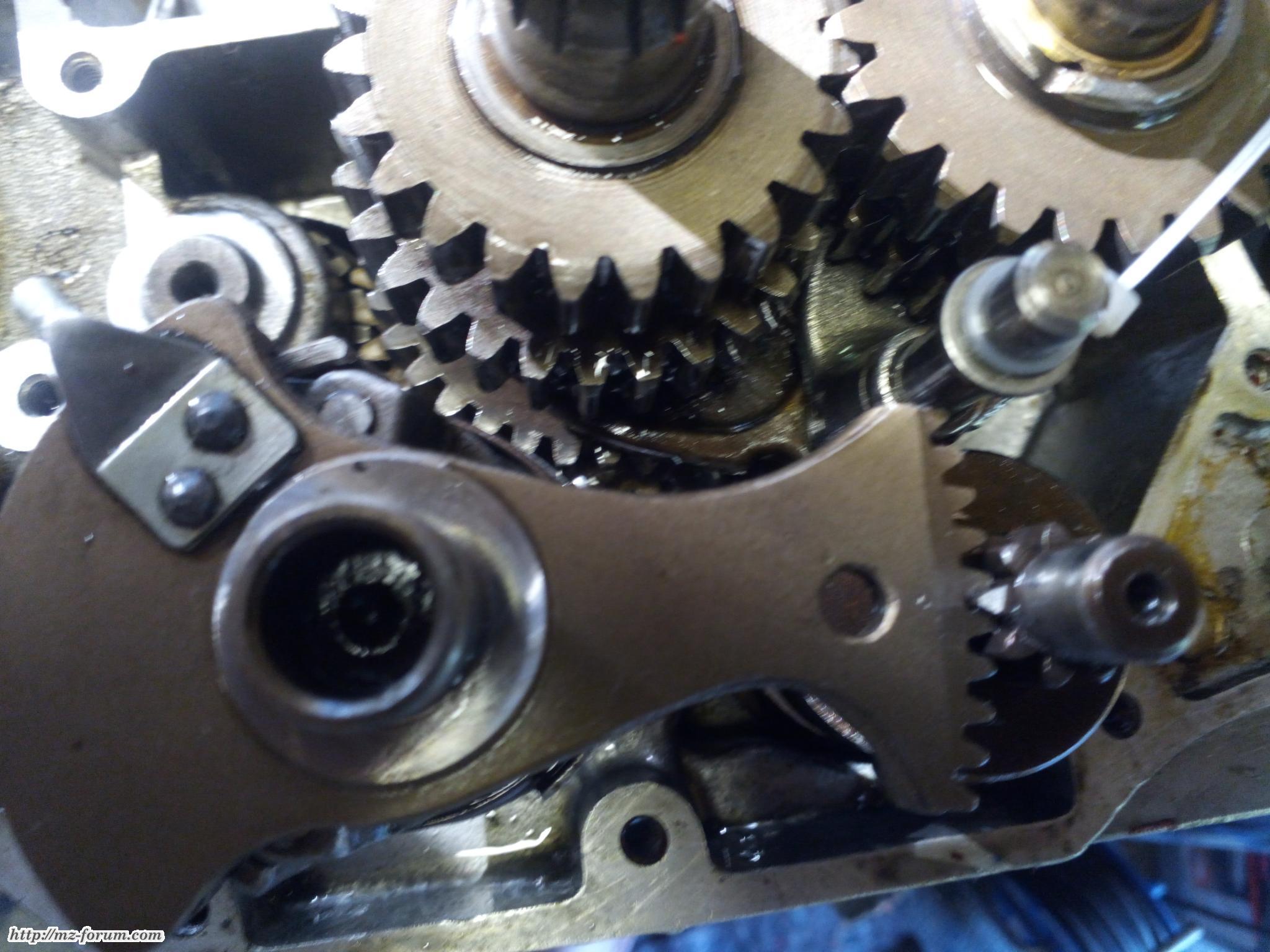

Fragt mich jetzt bitte nicht warum, ich war mir eigentl. zu 110% sicher das die Markierungen gepaßt haben, waren aber tatsächlich um einen Zahn versetzt. :wall:
Ehe ich das jetzt wieder zusammenbaue. So soll es sein oder?
32358
Schräger Zahn in mittelster Kerbe des Segments, oder?
Fuhrpark: MZ TS 250/1978 (Replica Racer), MZ TS150/1977, IZH 56/1960 mit Duna/1956, Suzuki GT 550/1973, Enfield Bullet 350/1982 (fastes 350ccm Chopper ever), GN 400 Scrambler/1982, XBR 500 Alu-Racer/1985, Simson Spatz, Jawa Mustang, Benelli T50
Alk
Beiträge: 487
Registriert: 22. Juni 2012 15:05
Wohnort: 01877
Re: ES 250/1 keine Gänge nach Revi
Beitragvon mz-mw » 17. Juni 2021 19:11
So ist es korrekt.
Beitragvon Alk » 17. Juni 2021 19:24
Achso, und es ist der Leerlauf eingelegt.
Aber wahrscheinlich ist das automatisch so durch die Stellung der Schaltwalze.
Beitragvon Lorchen » 17. Juni 2021 20:27
Alk hat geschrieben:Achso, und es ist der Leerlauf eingelegt.
Zwischen dem 2. und 3. Gang, ja.
Beitragvon Alk » 18. Juni 2021 07:25
Habe das eben nochmal geprüft, ja LL zw 2. und 3. Gang.
Immer noch habe ich das Gefühl, dass ich da, via dem Schaltsegment keine Gänge reinbekomme.
Nehme ich das Segment ab und drehe die Walze direkt geht das aber butterweich. :gruebel:
