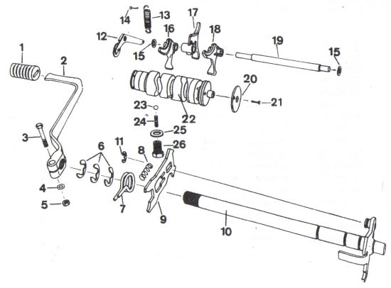

Ich würde auf jeden Fall einmal den Kupplungsdeckel abnehmen und dann den Pizzaschneider und den Schaltstern begutachten.

Ich habe zwat schon den Kupplungsdeckel heruntergehabt, aber nur für Simmeringwechsel und einmal Kupplungsdrucklager, deshalb weiß ich jetzt nicht ganz was du meinst mit Pizzaschneider und Schaltstern. Und wie kann ich erkennen das da was nicht stimmt?

Möglicher Weise fängt Deine Schaltfeder an schwächer zu werden und holt den Ganghebel nicht mehr zuverlässig auf die Mittelstellung zurück.
Das kann auch passieren, wenn sie schon einseitig eingerissen ist und bald ganz abbricht.
Auch möglich wäre, das der vorherigen Schaltvorgang nicht kpl. bis zum Schluss durchgeführt wurde und somit die Schaltmechanik nicht "weiterrastet", was nur in der exakten Mittellage des Ganghebels und exaktem vorheriger Schaltposition der Kurvenwalze passiert.
(Für die exakte Lage der Schaltwalze ist der Pizzaschneider im Kupplungsraum verantwortlich)
Probiere doch einmal mit der Hand, ob dein Ganghebel in beide Richtunge ca. gleich schwer ausgelenkt werden muss, oder ob 1 Seite leichter geht. (leichte Seite = Federbruch)
Leider muss zum Wechseln der Schaltfeder der Motor kpl auseinander....

Konstantin hat geschrieben:deshalb weiß ich jetzt nicht ganz was du meinst mit Pizzaschneider
du erkennst den Pizzaschneider wenn du ihn siehst :mrgreen:
Hier Nr. 12
https://www.guesi-motorradteile.de/pic_ ... &width=550

ertz hat geschrieben:Möglicher Weise fängt Deine Schaltfeder an schwächer zu werden und holt den Ganghebel nicht mehr zuverlässig auf die Mittelstellung zurück.
Herzlichen Dank für die präzise Erklärung! Denn es stimmt, die Rückholfeder wirkt schlapper als früher. Ich schau mir das mal an.

... da hatte ich leider einen kleinen Denkfehler drin... es kann nicht sein das 1 Seite schwerer geht... da sich die Feder immer am anderen, gerade nicht ausgelenkten, Schenkel abstützt...
also generell leichter in beide Seiten, deutet auch auf eine defekte Feder hin...
