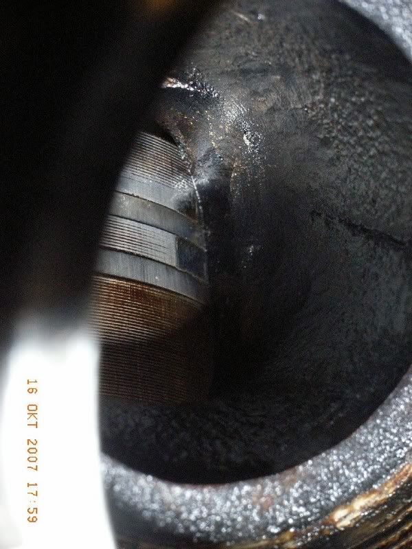

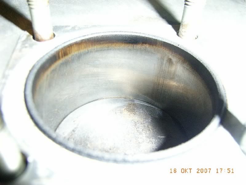

Sonntag war es. Klemmer beim Hochschalten. Habe mir heute den Zylinder angeschaut.
So sieht es aus:
Und so der Kolben:
Er hat linksseitig am Auslass geklemmt. Musste nach dem Klemmer noch gute 50 Km nach hause. Lief noch gut, nur nicht mehr so spritzig.

Beitragvon Nordlicht » 16. Oktober 2007 18:57
wenn die Leistung nachgelassen hat...kommst du um einen neuen Schliff wo nicht rum. Nehm doch den ganzen Zylinder runter.....und zeige den Kolben.
Beiträge: 14824
Beitragvon Der Bruder » 16. Oktober 2007 18:58
aufn ersten blick siehts nicht tragisch aus.
die kolbenringe stecken in der nut fest,darum hast du wohl keine kompression.

Beitragvon Emmendieter » 16. Oktober 2007 19:01
Wieviel ist denn der Kolben schon mit dem Zylinder gelaufen? Das beste ist neu schleifen lassen, kostet aber auch en bisschen was. Wenn soweit aber nichts weiter kaputt ist, und der Motor noch genug Leistung hat,würde ich die Laufbuchse glätten und den Kolben noch benutzen.
PS: warum hat er denn geklemmt? Vergaser falsch eingestellt? kein Öl im Benzin?
gruß Emmendieter

Beitragvon Stephan » 16. Oktober 2007 19:07
Warum der geklemmt hat, möchte ich auch gern wissen :twisted: . So viel Sprit wie sich der Motor gönnt, dürfte eigentlich nichts passieren.
War eine leichte Steigung, im 5. hat er sich gequält, also in den 4. bei 6200-6500 1/min, ca. 80-85 km/h, 7/8 Gasstellung.
Beim hochschalten nach der Steigung ca.200 m, war auf einmal die Leistung weg, sofort Kupplung gezogen und das ist das Resultat.
Garnitur hat 916 km weg.
Was kann ich nun machen???

Beitragvon Emmendieter » 16. Oktober 2007 19:10
Dann könnte man den Zylinder einfach neu hohnen, und einen neuen Kolben verbauen. Du müsstest dann wieder alles einfahren ...

Beitragvon Stephan » 26. Oktober 2007 20:46
So, war ja eine Zeit lang still um das Thema.
Das Entfernen der Aluspuren im Zylinder ging ohne Probleme. Erst leicht mit 1000er, dann leicht mit 2000er im Kreuzschliff hinterher.
Das Tragische an der Sache, der obere Kolbenring ist beim Demontieren gebrochen, kaum Aufbiegung, keine Ahnung warum.
Danach hatte ich die Nase voll. Neue Kolbenringe sind bestellt worden und gestern hatte ich den Zylinder mal in unser Messlabor der HS gegeben, um den Durchmesser zu überprüfen und die Rundheit der Bohrung.
Was zu Tage kam, hat micht ein bißchen erschüttert.
Der Zylinder wurde lose auf der 3-D-Koordinatenmessmaschine vermessen. Der nette Labor-Ing. hatte ihn nicht fixiert und positioniert, eben nur eine normale Messung durch geführt.
Er hat zweimal vermessen. Einmal ungefähr am OT und dánn 24mm drunter, weiter reichte der Tastkörper nicht, den er hatte.
Der Durchmesser bei OT beträgt 56,486mm, der am zweiten Messpunkt 56,497mm im Mittel.
Es wurden bei jeder Messung ca. 50 Messpunkte aufgenommen, sprich es wurde eine Scan-Messung durchgeführt.
Die Abweichung der Rundheit beträgt am OT 0,009mm und drunter 0,008mm im Mittel.
JEDOCH ist die maximalste Abweichung von der Kreisform nicht an der Klemmstele, sondern über dem Auslasskanal :shock: .
Sprich der Zylinder ist schon vom Hohnen unrund geworden, bzw. war die Bohrung von Anfang an unrund. Die Stelle, die ich vom Alu befreit hatte, lag minimalst außerhalb der Kreisform, glaub max. Wert war da 0,002mm.
:?: Aber warum kann sowas passieren, kann es auch von etwas andern sein, als nur vom Hohnen? KW ist ja regeneriert worden, eben komisch, da es nur am Auslass ist.
Hat mich nun ein bisschen verwundert, hätte nicht damit gerechnet, dass der Zylinder schon vom Hohnen "versaut" wurde.
Auch das Einbauspiel ist zu gering. Am OT, wo der Kolben nicht hingekommen ist, beträgt es ja nur 0,016mm und an der von den Kolbenringen "geschliffenen" Flächen beträgt es ja auch nur 0,027mm.
Warum der Kolbenring gebrochen ist, kann ich mir warscheinlich auch nun erklären.
Wenn der Kolbenring nicht mit einer Kolbenringzange montiert wird, kann es passieren, dass es durch das Aufbiegen von Hand, zu Materialverspannungen kommt.
Wenn der Ring mit Hand aufgebogen wird, kommt es zu einer Biegestelle, die im ungünstigsten Fall zum Bruch bei Montage führen kann.
Werde mir nun eine Kolbenringzange besorgenund dann weiter sehen.
Im Frühjahr sehe ich dann weiter, wie er sich fährt mit den neuen Ringen. Wenn es nicht funktioniert, dann wird neu gehohnt.
Übrigens, das gerineg Einbauspiel hatte bis zu diesem Klemmer keine Probleme gemacht, man hat es ihm nicht angemerkt, fuhr sich sehr gut.
Naja. Drückt mir mal die Daumen.

meiner meinung nach liegt es daran nicht.
ich würde ich es eher auf das einbauspiel schieben
meine BK hatte auch mal leicht geklemmt. genau an der selben stelle. ich hatte da aber das ding nicht richtig eingefahren, da mir jemand einen tipp gegeben hat, der sinnlos ist
also habe ich den motor nach 800km noch mal eingefahren :)

Beitragvon Stephan » 26. Oktober 2007 21:54
Das eben die Frage, in wie weit die Zylinderbohrung toleriert ist. Aber fast 1/100 erscheint mir schon viel.
Das der wegen dem geringen Einbauspeil geklemmt hat steht nun außer Frage.

Beitragvon TeEs » 27. Oktober 2007 10:28
Hallo Stephan. Ich habe den Fred nur überflogen. Sollte ich also im Folgenden falsche Schlüsse ziehen, korrigiere mich bitte.
Stephan hat geschrieben:Der Zylinder wurde lose auf der 3-D-Koordinatenmessmaschine vermessen. ....
Was ist daran schockierend? Jede Bearbeitung hat Fehler (die normal sind!) Abweichungen von der Kreisform (übrigens mit Rundlauf hat das nichts zu tun) von 8-9My erscheinen mir nicht aufregend. Vorallem deshalb, weil darin auch noch Messfehler in einer nicht bekannten Größe enthalten sind. Es ist ein allgemeiner Trugschluss, mit (vermeintlich oder tatsächlich) hochgenauen Messmitteln die digital 10 Stellen nach dem Komma anzeigen, zu meinen dass dieser Wert auch auf 10 Stellen stimmt. Außerdem ist nicht die bei dir gemessene Abweichung von der Kreisform, sondern die von der Zylinderform von Bedeutung. Diese kann in Ihren Werten völlig von deinem Ergebnis abweichen.
Stephan hat geschrieben:Aber warum kann sowas passieren, kann es auch von etwas andern sein, als nur vom Hohnen? KW ist ja regeneriert worden, eben komisch, da es nur am Auslass ist.
Ich gehe davon aus, du weißt wie ein Hohnwerkzeug aussieht und wie hohnen funktioniert.
Die Zylinderlaufbuchse hat durch Überströmer, Ein- und Auslass keine stetige Oberfläche, d.h. bewegt sich das Werkzeug über diese Öfnungen ändert sich ständig die Pressung zwischen Stein und Material. Unterschiedliche Pressung = unterschiedlicher Material-Abtrag.
Das klingt gefährlich, bewegt sich aber pro Bewegung sicherlich deutlich unterhalb des My-Bereiches. Ergo: eine durchgängige, homogene Buchse (z.B. Hydraulikzylinder) wird immer beim hohnen eine geringere Abweichung von der idealen Zylinderform haben (bei sonst gleichen Bedingungen natürlich).
BTW: Was hat das mit der KW zu tun?
Stephan hat geschrieben:Auch das Einbauspiel ist zu gering. Am OT, wo der Kolben nicht hingekommen ist, beträgt es ja nur 0,016mm und an der von den Kolbenringen "geschliffenen" Flächen beträgt es ja auch nur 0,027mm.
Ich habe beim Schnelllesen nichts gefunden, woraus du diese Zahlen ableitest, aber wenn die stimmen ist es Murks. Unter 0,04mm Einbauspiel funktioniert nicht und du hättest auf jeden Fall einen Grund für einen Klemmer gefunden.
Stephan hat geschrieben:Werde mir nun eine Kolbenringzange besorgenund dann weiter sehen.
Auch mit einer KR-Zange kann man den Ring zerbrechen. Wenn du das Geld sparen willst, nimm s.g. Lehrenband in der Dicke von ca. 0,1mm (hat jede Werkstatt die Schleif oder Fräsmaschinen hat). Der Ring wird nur ganz leicht angehoben und das Band darunter geschoben. Das machst du an 3 oder 4 Stellen (120° oder 90°) und kannst den Ring so abziehen. Das Montieren geht noch einfacher, weil man nicht erst anheben muss.
(Das ist aber jetzt ein Roman geworden)
