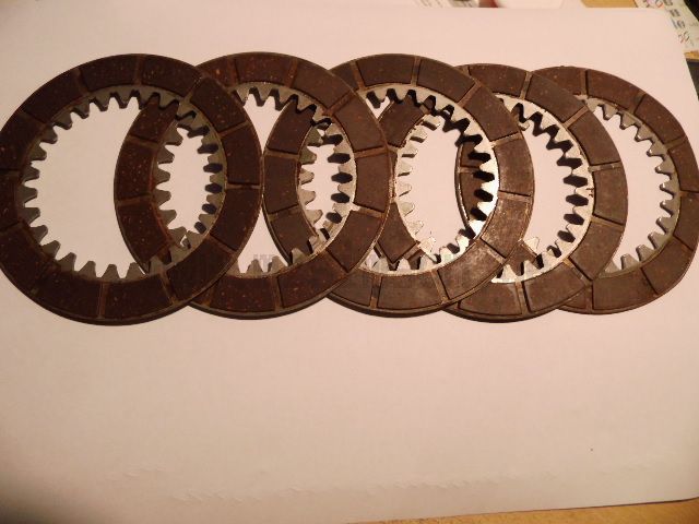

So sieht das Ganze aus.
Die Bilder im Link zur Kupplung zeigen aber die spätere Ausführung wo man den Bowdenzug von aussen wechseln kann.
Kann ich die 6mm Abstand für meine Ausführung auch anwenden ?
Soll ich das Wiederlager vom Bowdenzug auf die 11mm von dem genannten Stück Rohr voreinstellen ?
Vielen Dank schon mal !
Grüße Erik
