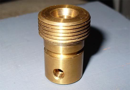

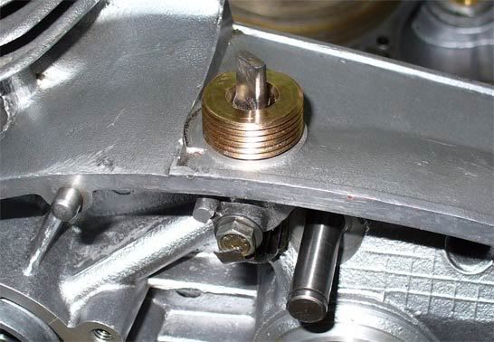

Beitragvon mzler-gc » 29. Oktober 2007 13:28
So, hier die versprochenen Bilder:
Das ist die Buchse:
Und so sieht sie eingebaut aus:
Weiterhin kommt noch eine .pdf-Zeichnung in den Anhang. Die Oberflächengüte sollte dabei möglichst hoch sein, vor allen Dingen in der Bohrung, denn es ist ja ein Gleitlager!
Auf Anfrage kann ich auch eine STEP-Datei (das ist das Dateien-Austauschformat bei CAD-Systemen) per Email verschicken.
Die Maße habe ich an einer neuen Kunststoffbuchse abgenommen und die Toleranzen selbst festgelegt.
Viel Erfolg!
Philipp
