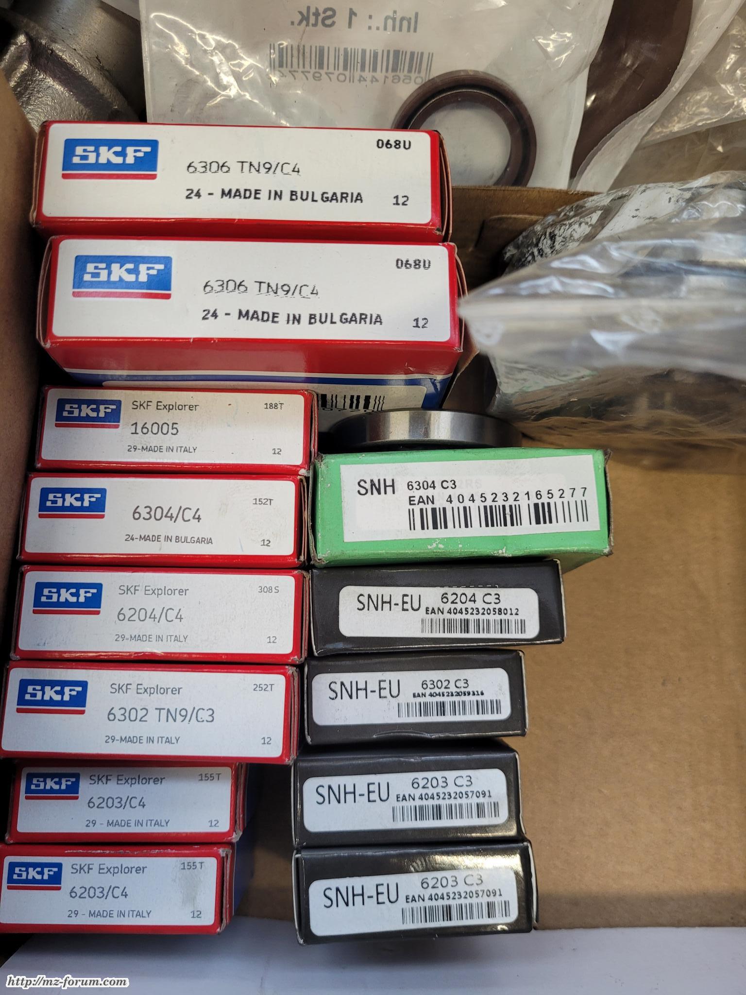

Hier noch etwas mehr Diskussionsstoff:
Standardlagersatz von SKF (so wie er heute vertrieben wird) vs. Lagersatz von SNH in C3 mit Stahlkäfig (für die Hälfte Preises vom SKF-Lagersatz zu bekommen).

Beitragvon muffel » 5. März 2023 15:16
Hmmm, vielleicht sehe ich den versteckten Hinweis nicht - worüber sollen wir jetzt diskutieren?
Über die schiefen Stapel der Schachteln?
Darüber, dass die SKF-Schachteln bunter sind?
Über die Tatsache, dass die SKF Produkte irgendwo in der Welt gefertigt werden?
Beim Billigstapel fehlen die Kurbelwellenhauptlager?
Soll ich raten, welche Lager qualitativ besser sind?
Ich weiss es nicht. :nixweiss:
Wenn Du schon beide Marken über einen längeren Zeitraum verwendet hast, wie sind deine Erfahrungen?

Beitragvon BodyEngineer » 5. März 2023 15:48
muffel hat geschrieben:Hmmm, vielleicht sehe ich den versteckten Hinweis nicht - worüber sollen wir jetzt diskutieren?
Die KW Hauptlager sind oben in einer Tüte (nur nicht zu erkennen). ;)
Du sollst nicht Raten, denn das können wir alle. :tongue: Ein sachlicher Beitrag wäre doch hilfreicher, oder?
Ich habe beide Lagersätze verbaut (SKF in meinem Motor), den SNH-Satz für einen Bekannten. Der Motor mit den Billiglagern ist erst wenige KM gefahren worden.
Es ging mir vielmehr um die Lagerluft. Wirkt sich die geringere Lagerluft eventuell nachteilig aus?

Beitragvon MrSchaf » 9. März 2023 09:52
wollte mal meine Erkenntnisse beitragen lassen. Ich habe durch Zufall vor ein paar Wochen 2 Temperaturmessstreifen (für Kaffeetassen) von 30 bis 70 Grad Celsius bestellt gehabt. Einen auf den Kupplungsdeckel und einen auf den Limadeckel höhe Zylinder. Gemacht habe ich das einfach nur, weil ich die Temperatur wissen wollte. Ab ca 50 Grad Celsius ist es für die meisten übrigens nicht mehr mit der Hand erträglich etwas anzufassen sei am Rande zu erwähnen.
Motor ist ein EM250 in einer TS mit Getrenntschmierung.
Wer mich kennt, weiß das mein Gashebel nur ganz auf oder ganz zu kennt.
Jedenfalls bin ich eine ausgiebige Runde gefahren bei ca 8 Grad Celsius Außentemperatur trocken.
Der Streifen zeigte auf beiden Seiten ca 42-45 Grad Celsius an.
Mag jetzt jeder selber mit der Information anfangen was er möchte :)
