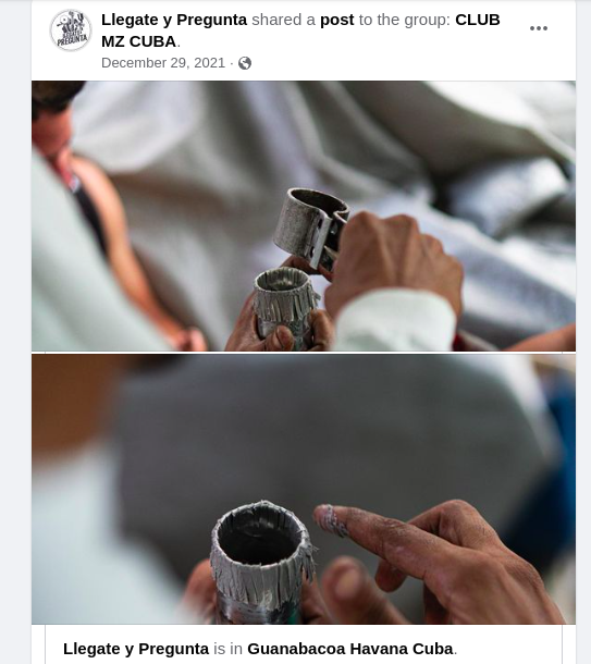

Beitragvon samyb » 24. Juni 2023 22:35
Dieses Foto stammt aus einer Reparaturwerkstatt in Cuba:
( https://www.facebook.com/llegateypregunta )
Vielleicht ein Ansatz gegen das Gesiffe am Auspuff?
