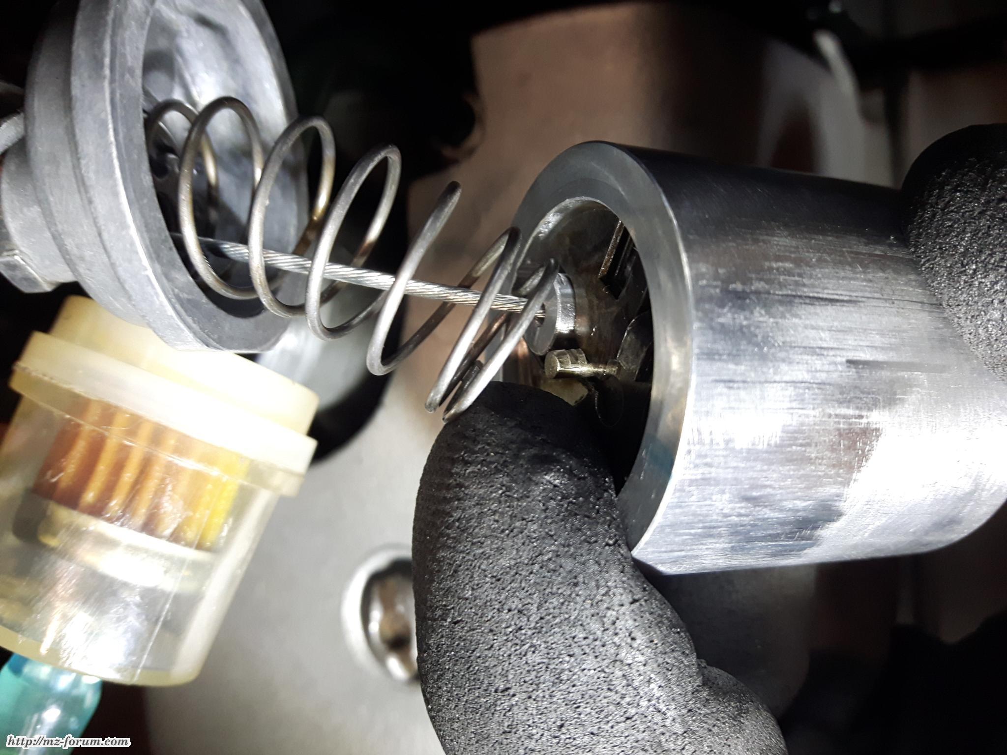

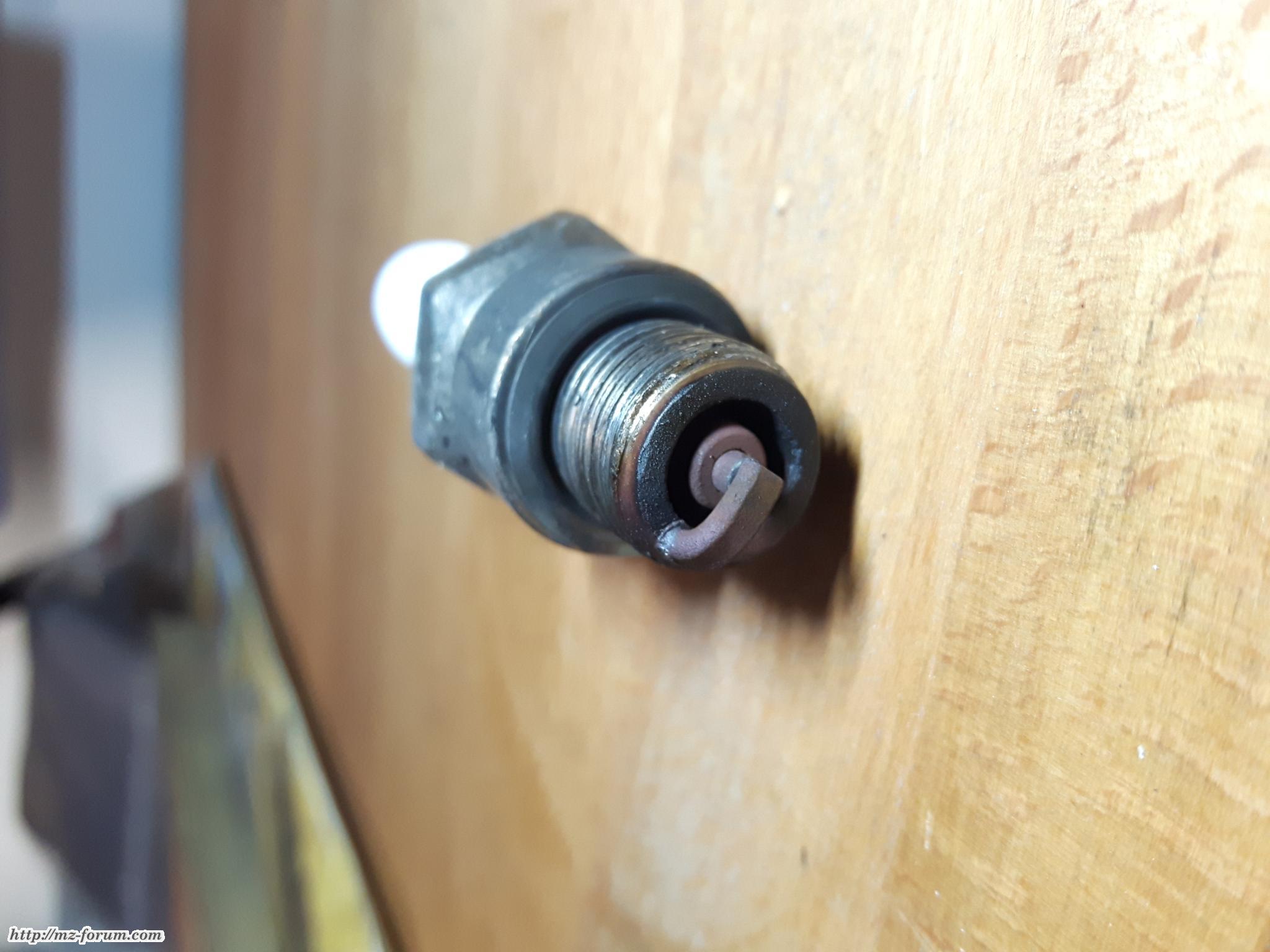

Es ist eine VAPE-Zündanlage verbaut. Eingebaut hat sie der Betrieb, der den Motor überholt hat. Die gesamte elektrische Anlage habe ich erneuert (Kabelbaum von MMM). Die Position der Teillastnadel werde ich noch mitteilen. Ich hatte sie bereits eine Kerbe nach unten gehangen, weil das Kraftstoff-Luft-Gemisch so fett war, das der Motor im warmen Zustand gar nicht mehr gelaufen ist. Kerzenbild liefere ich auch noch nach.

Guten Tag,
Anbei die Bilder zum Thema "Zündaussetzer". Zum einen, das Kerzengesicht und zum anderen die Position der Teillastnadel (3. Kerbe, Bezug: kleines Blech in der Mitte). Da mir die Erfahrung bzw. der Vergleich fehlt, wäre ich dankbar, wenn ihr mir eine Rückmeldung zum Kerzenbild geben könntet.

Beitragvon Guzzi44 » 25. Juni 2025 19:41
Hallo Thomas!
Zum Kerzenbild folgendes: Meines Erachtens ist das Kerzenbild völlig in Ordnung. Man sagt, sie muß "rehbraun" sein, und das ist sie ja wohl.
Wäre sie "weiß", dürfte der Wärmewert zu niedrig sein, wenn sie "schwarz" ist, ist meist der Wärmewert zu hoch oder das Gemisch zu fett.
Aber dazu haben sich ja meine Vorgänger schon geäußert.
Was Du evtl. noch machen könntest: Den Elektrodenabstand überprüfen, der sollte bei 0,5mm liegen, aber da mußt Du Dich schlau machen, bei meinen Fahrzeugen stelle ich den so ein, und die laufen einwandfrei.
