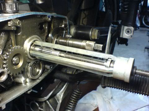

Bei der Reparatur meiner Kupplung an der ETZ150 stellte ich fest, dass das dahinter befindliche Lager reichlich Spiel hatte. Nach Rücksprache mit meinen Schrauberkumpanen kamen wir zu dem Schluß: raus damit!!
Schöne Schei... dachte ich, denn dafür muß ja der Motor raus und das wollte ich eigentlich nicht. Da fiel mir wieder Jorg ein, der seine kompletten Lager im Motor OHNE Ausbau des selbigen gewechselt hat.
Also hat er mir seine Hilfe angeboten und seinen Spezialabzieher mitgebracht.
Ich muß noch folgendes dazu sagen: der Motor hat nach der Erneuerung der KW und der Laufgarnitur erst 10.000km gelaufen und die Reparatur ist jetzt ca. 3 Jahre her und wurde in einer Hamburger Werkstatt erledigt (vom Vorbesitzer). Also ging ich davon aus, dass das alle anderen Lager ebenso erneuert wurden. Dem war aber nicht so, es kamen schöne DKF-Lager zum Vorschein!!! :shock:

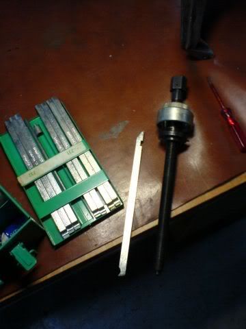

Aber nun zu dem tollen Abzieher:
Als erstes die Einzelteile des guten Stückes. Es besteht aus mehreren Teilen, die ineinander gesteckt werden. Den „Greifarmen“ und dem „Abdrückteil“ (ich hoffe Jorg kann vllt. die genaue Bezeichnung nennen).

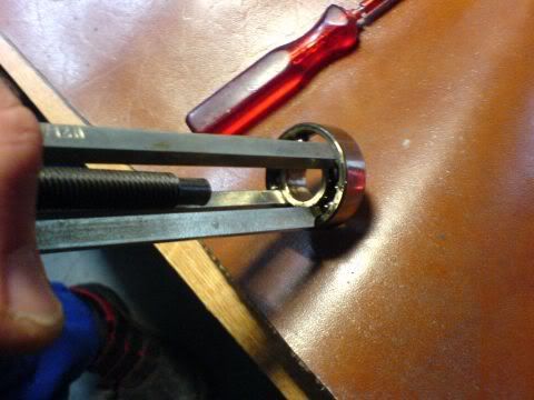

Die Greifarme werden in die Innenseite des Lageraußenringes verhakt, also da wo die Kugeln sitzen – einen Kunststoffkäfig kann man rauspopeln – und dann werden min. drei der Arme eingesetzt und mit dem Abdrückteil auf Spannung gehalten.
Nun wird mit dem Abdrückteil, in dem sich auch die Abdrückschraube befindet das Lager herausgezogen – logischer weise wird dazu das Gehäuse mit einem Heißluftfön um das Lager herum erwärmt!!
Das ganze ging in meinem Fall alles ganz einfach.

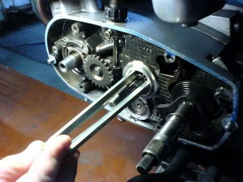

Dieser Lagerauszieher enthält Bauteile für kleine und große Lager. Ich denke Jorg kann noch näheres zu dem Teil sagen.
Wir haben dann noch das Abtriebswellen-Lager und das Lager der Vorlegewelle auf der Kupplungsseite gezogen – alles DKF!!! Das kleine Nadellager der Vorlegewelle (Sackloch) hat ja keinen Verschleiß und kann deshalb drinnen bleiben und bei einer evtl. notwendigen KW-Erneuerung getauscht werden.
So. Das wollte ich euch mal mitteilen, damit ihr mal seht, was es so alles gibt. ;)

Im Grunde genommen ist das ein interessanter Ansatz, diese Reparaturlösung.
Ich bin mir nur nicht sicher ob das so für die Lagersitze nicht der zweitbeste Weg ist.
wie lange fährt Jorg denn so schon mit seinem auf diese Weise reparierten Motor herum?
Generell funtioniert das so ja auch nur wenn ein Motorenlager hin ist, " innen " darf sonst nichts weiter kaputt sein.
Und bei den 250er 5 Gang Motoren kriegt man so ein Getriebelager mindestens nicht gezogen.
Aber das Getriebeausgangslager könnte man so machen.

Warum ist das nur die zweitbeste Lösung? Wenn das Lager wie bei Chris so lose im Sitz ist das man die Welle mit Lager mit den Fingern horizontalbewegen kann. Nach dem erwärmen des Lagerinnenring und des Gehäuses sitzt das neue Lager perfekt. Ich hatte so Ostern meine Getriebeausgangswelle repariert nachdem mir das Lager in Cochem geplatzt war.
OT-Partisanen-Alchemist
Jorg
Beiträge: 921
Beitragvon Norbert » 12. November 2007 20:34
Jorg hat geschrieben:Warum ist das nur die zweitbeste Lösung? Wenn das Lager wie bei Chris so lose im Sitz ist das man die Welle mit Lager mit den Fingern horizontalbewegen kann. Nach dem erwärmen des Lagerinnenring und des Gehäuses sitzt das neue Lager perfekt. Ich hatte so Ostern meine Getriebeausgangswelle repariert nachdem mir das Lager in Cochem geplatzt war.
Zweitbeste Lösung deshalb weil bei eingebauter Getriebewelle der Außenring vom Lager kalt, der Innenring aber erhitzt sein sollte- geht irgendwie schlecht....
Aber als schnelle Reparatur sicher überlegenswert.
Beitragvon Jorg » 12. November 2007 20:40
Auch das geht wengleich sich auch der Außenring miterwärmt, aber nicht so heiß wie der Innenring wird. Das Lager wird mittels passender Stecknuß nur am Innenring erwärmt.

für das sacklochlager ist dieser abzieher nicht wirklich geeignet, da er sich mit der abdrückschraube auf dem dünnen gehäuse abstützen würde und da mit sicherheit nen loch reinzaubern würde...
mit der überprüfung hast du sicher recht, nur ich riskiere es jetzt halt mal - was hab ich zu verlieren :roll:

die lager sitzen wieder fest an ort und stelle, die wellen drehen sauber...besser als mit defektem lager und soweit ich das derzeit beurteilen kann...ne probefahrt steht ja noch aus, weil noch andere sachen gemacht werden müssen...
