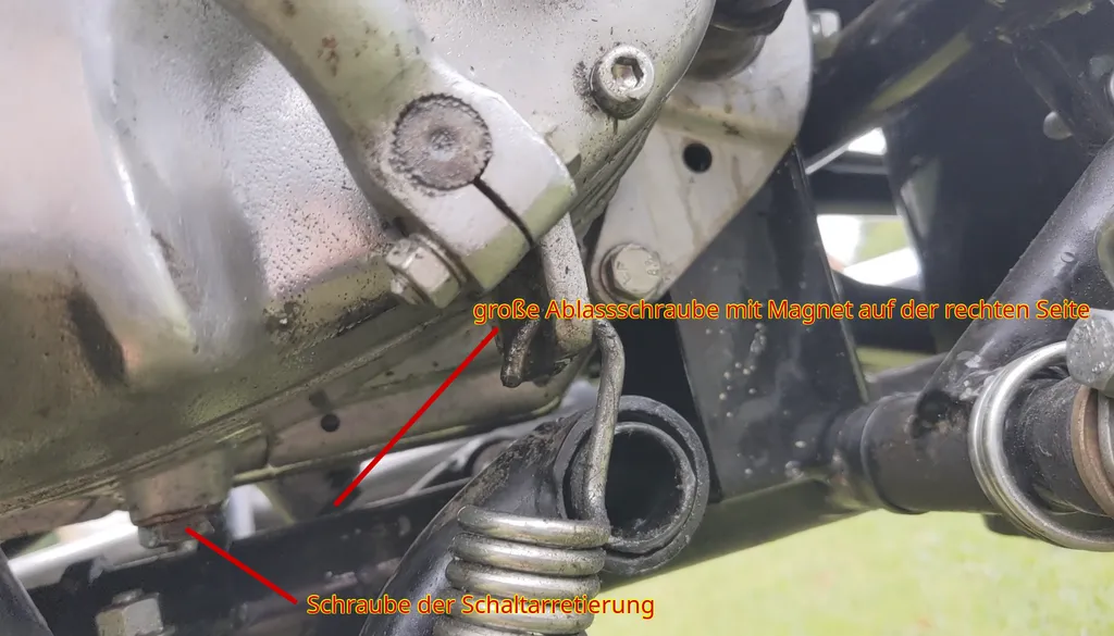

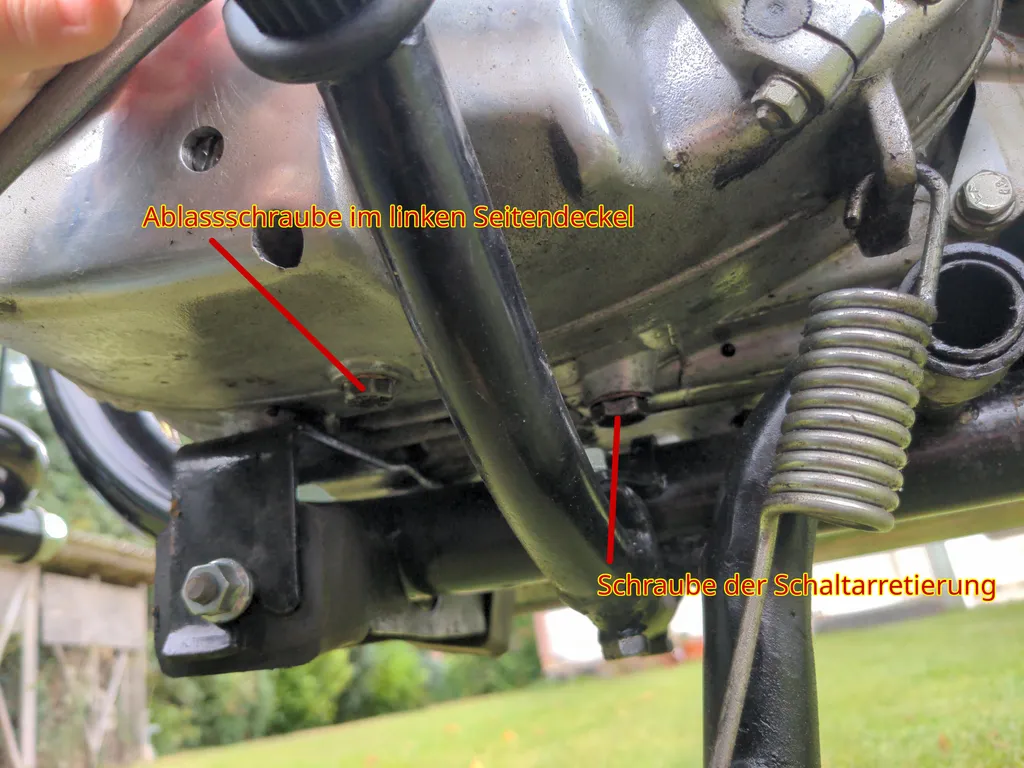

meine ES 250/2 tropft etwas Getriebeöl ab. Nicht viel, aber an den zwei von drei Schrauben, die von unten in das Getriebe geschraubt sind, bilden sich Tropfen. Das ist der perfekte Anlass, mal das Getriebeöl zu wechseln und ein paar neue Dichtringe an den Schrauben einzusetzen!
Das Problem: Nur zwei der drei Schrauben sind Ölablassschrauben und die dritte Schraube ist zur Arretierung der Schaltung, die laut Betriebsanleitung auf keinen Fall gelöst werden soll. Aber die Öltropfen sind auch an der Schraube der Schaltarretierung! Um dort den verbauten Dichtring wechseln zu können, müsste die Schraube raus und das wird einem laut Anleitung ja gerade untersagt!
Deshalb meine Frage: Kann man die Schraube zur Schaltarretierung überhaupt entfernen und im Guten wieder einsetzen ohne das Getriebe spalten zu müssen, da sonst innen alles verrutscht? Kann man nicht einen bestimmten Gang einlegen, in dem die Schaltung nicht „auf Spannung“ (oder dergleichen) ist und dann die Schraube gefahrlos entfernen?
Zwei Fotos habe ich auch von meinem Getriebe:
Vielen Dank im Voraus!

kannst du Normal rausschrauben , da passiert nichts im Getriebe MFG Dirk

Seh ich auch so.
Getriebe in den Leerlauf und dort lassen.
Schraube raus und und mit neuer Dichtung, wieder rein.
Wenn die Feder und die Kugel aus der Schraube rausfallen, neue Schraube...
Soweit ich weiß, klemmt die Kugel am Bund der Schraube und springt normalerweise nicht raus...
Stimmt so nicht!
Feder, Kugel und Schraube sind lt.ET Liste, 3 einzelne Teile.
Grüße Keith

Die Schraube ist hohl.
Darin ist eine Feder eingesetzt.
Darüber ist eine Kugel.
Beides zusammen drückt in die Kerben der Schaltwalze.
Das ist der harte Punkt, den man beim Schalten merkt.
Es ist völlig egal wie das Getriebe gerade "steht".
Die kannst du jederzeit raus und reindrehen.
Nur auf keinen Fall die Kugel vergessen. Die "hält" die Gänge in Position.
Beim Einsetzen auf die Kugel einen Tupfer Fett. Dann fliegt die Kugel beim Einsetzen nicht gleich wieder von der Feder runter.
Wichtig... Erst die Feder in die Schraube, dann die Kugel auf die Feder.
Möglichst die Originale Schraube wiederverwenden.
Die Dichtung sollte auch nicht zu dünn sein, sonst kann die Schraube mit dem Schaft auf die Schaltwalze drücken, dann klemmt das Getriebe.
Also möglichst gleich dicke Dichtung verwenden. Vielleicht 0.1mm dicker, weil die gebrauchte Scheibe schon zusammengedrückt ist.
Die Kupferscheibe mit dem Brenner weich glühen. Dann dichtet der Kupferring besser.
Mfg Steven

Die Dichtscheiben sollten auf keinen Fall in der Höhe kleiner sein als das Original, dann klemmt es, weil die Feder keinen Weg mehr hat zu arbeiten und dann geht die Schaltung auch nicht mehr leicht. Das erkennt man daran, das nach leichtem Lösen der Schraube die Schaltung auf einmal wieder leichter geht...
