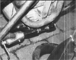

So hatte ich das Bei meiner Coutry gelöst... Allerdings war bei der der Krümmer nicht im Weg und ich konnte mit zwei Schellen arbeiten...
Dei den 500ern mit normalem Auspuff benötigt man den genannten Halbmond, oder man hat das große Glück und ergattert einen der sehr seltenen und ebenso teuren Gespannunterzug...
Vier Anschlüsse halte ich übrigens für unbedingt notwendig, sonst wird aus den Superelastik sehr schnell ein Hypersuperelastik... :mrgreen:

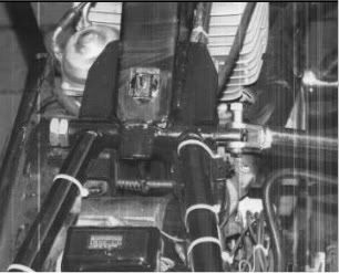

Den hinteren, oberen Anschluss würde ich empfehlen, so kurz wie möglich zu halten, auch, wenn man dafür dem Seitendeckel mit der Stichsäge zu Leibe rücken muss...

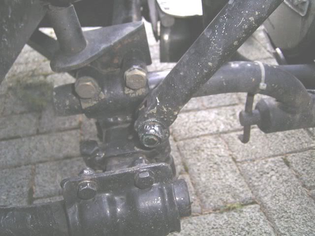

Im Gegensatz zu Sammy (na bitte, es geht doch noch... :lol: ) favorisiere ich anstelle der Kugel einen Flachbolzen, der eine möglichst kurze, gerade Verbindung ermöglicht:
Gut zu sehen sind auch die angeschweissten Knotenbleche, die die Krafteinleitung auf das Sitzbankrohr abfangen und an der Stelle dem Rahmen(öltank!)-Bruch vorbeugen...

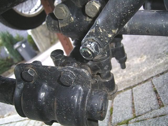

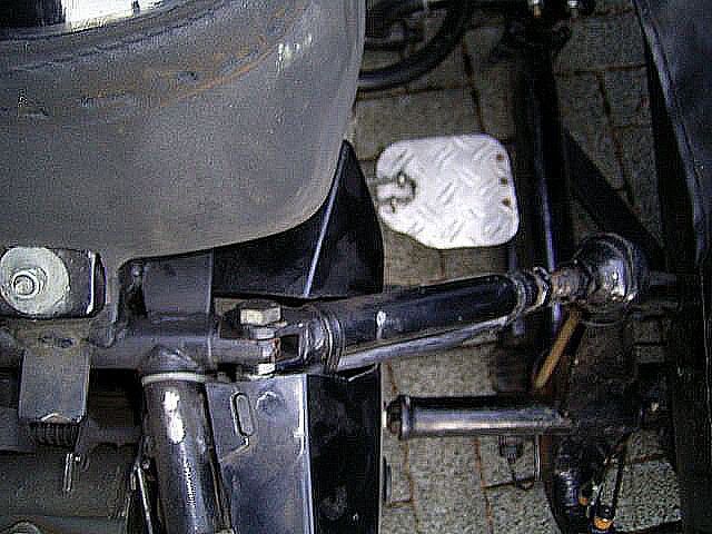

Auch den vorderen, oberen Anschluss habe ich als Flachbolzen ausgeführt, um damit eine gerade Verbindung zu einem Flachbolzen auf der Kreuzschelle zu realisieren:
Der vordere, untere Anschluss wurde als Doppelschellenanschluss ausgeführt, die Country hat einen gegabelten Unterzug, und das dazu gehörige Kugelmaul an der Kreuzschelle verschraubt, wie zu sehen ist...
Alle benötigten Teile sind vom Bauhs, die Doppelschelle wurde in meinem Beisein angefertigt, den Rest holte er einfach aus dem Regal...
