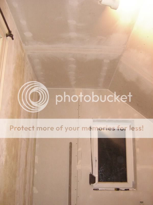

Kai, gegen den Trockenabu mit Dachlatten haben wir uns bewust entschieden, das ist eigendlich echter Müll.
Erstmal arbeitet die Dachlatte immer und gerade sind die auch nie.
Die hier verbauten Deckenprofile (CDprofil) sind erstmal gerade, versiehen sich nicht, und können in den Haltern wandern, das heißt mein Dach kann in gewissen maßen seitlich weg, die Schale innen drin beibt stehen. Bei einem Ausbau in Holzlattung reißen dann mindestens die Ecken weg....
UNd teurer wird das auch nicht, das Deckenpürofil kost 0,77€ der Meter...
Die Folie wird übrigens überall verklebt, nicht nur im Nassbereich. Sonst ist das ganze Dämmen fürn Arsch... :wink:
Re: Ich habe das OK für meine neue Werkstatt/mein Haus!
Beitragvon mzkay » 27. Oktober 2012 10:19
Man merkt, bei euch steckt ein Metaller drin. Holz arbeitet, das ist vollkommen richtig. Der ganze Dachstuhl ist ja aus Holz. Wie es der Mensch eben schon seit hunderten von Jahren macht.
Das man ordentlich und sauber - lotecht und in Waage baut ist ja selbstverständlich. Aber du hast eben ein altes Haus. Und auch du wirst im nachhinein nicht mit dem Stahllineal die Ebenheit prüfen.
Bei der Holzlattung ging es mir nur darum, dass man den Zwischenraum auch nochmal mit Dämmung zustecken kann. Ich hab 1999 ein Haus gebaut. Da war das sogar in der Baubeschreibung so vorgesehen.
Wichtig ist am Ende, dass es funktioniert.

mzkay hat geschrieben:Mist, jetzt seid ihr schon fertig mit dämmen. Für weitere Dämmaktionen am Dach. Anstatt der Blechleisten nehmt die Dachlatten 4x6cm und schraubt sie Hochkannt an die Sparren. Dazwischen passt auch nochmal Dämmung. Dann Folie, Tacker im Nassbereich unbedingt überkleben und dann Gipskarton. Ansonsten toll gemacht.
Zur Heizung. Die Rohre niemal unter die Verblendung. Wenn ihr das doch mal nicht nutzt, dann friert euch das Rohr ein.
Bitte nicht als Klugscheisserei betrachten. Mir ist das letztes Jahr in einem neu gebauten Haus passiert.
Mit der Heizung is nich so schlimm
Zur not bau ich ans ende nen Baypass der immer die Brühe in den rohren in bewegung hält

So für heute genug gemacht
Ein netter Helfer war auch da.
Der Heiko hat mal rumgeschaut und mit angefast, Danke noch mal dafür
Mann glaubt garnicht wie lange man sich an soner verflixten Rollladenstrippe aufhalten kann,bis das ma so durch die Trockenbauwand geht

Beitragvon Maddin1 » 27. Oktober 2012 20:38
Ja, danke an Heiko und Fredo, es ist wieder etwas mehr geschaft.

Alles Schick,
aber habt ihr auch die Dampfbremsfolie ordentlich an den Wänden und Decken verklebt?Auf den Fotos ist das leider nicht zu erkennen.
Der Anschluss der Dampfbremse an die Außenwände, sowie Zwischendecke muß so erfolgen, daß die Luftdichtheit dauerhaft gewährleistet ist.Nicht dass dir der Wasserdampf (gerade an der Aussenwand) dort zu stark ins Dachpaket entweicht.Folge: Dämmung säuft ab > u.U. Schimmel
Paar Tuben Folienkleber kosten nicht die Welt und ist besser investiert als später das ganze nochmal zu machen.
Falls ihr das schon berücksitigt habt,dann ignoriert meinen Beitrag bitte.Ich will auch nix schlecht reden,sondern wollte nur nen Tip geben,da man das nicht vernachlässigen sollte. :ja:
Viel Spass noch mit dem Projekt.Sieht bisher ganz gut aus.Bin auf das Ergebnis gespannt :mrgreen:

Da wo voll eingeputzt wird ,bleilt die Folie unverklebt
Die Folie der Dachschräge wird mit der Deckenfolie verklebt die wiederum an der wand verklebt
Wird schon gut sein so

Der Bruder hat geschrieben:Da wo voll eingeputzt wird ,bleilt die Folie unverklebt
Perfekt :mrgreen:

Beitragvon mzkay » 29. Oktober 2012 18:58
Der Bruder hat geschrieben:Mit der Heizung is nich so schlimm
würde ich auch nicht machen - ist erstens Energieverschwendung und wenn mal wirklich 15°C nasse sind, dann ist die Wand schon ordentlich durchgefroren - fällt dann noch der Strom aus......
Die ganze Sache mit den Dämmstoffen ist Segen und Fluch zugleich. Mit dem Zeug wird so richtig Kohle gemacht. Egal welches Material.
Im Dachschrängenbereich ist die Sache völlig in Ordnung.
Aber es werden auch Mauern gedämmt. Von ausssen mit Styropor. Alles schön dicht. Nässe kann nicht mehr diffundieren. Es schimmelt und dem Styropor. Natürlich haben die Hersteller reagiert. Fugizide beigemischt. Aber auch die gasen aus und nach 10 Jahren - ist die Gewährleistung dahin.
Auch Dämmstoffe wie Dämmwolle von innen an eine Mauer ist auch nicht viel besser. Es kann auch keine Feuchtigkeit durch die Mauer diffundieren. Weil die Mauer nur noch kälte von aussen bekommt wandert der Taupunkt in die Mauer. Sie wird feuchter. Kommt Frost rein...
naja ihr wisst schon
Die einzige Möglichkeit eine Zeigelmauer besser gegen Wärmeverlust zu schützen ist noch mehr Ziegel davor zu mauern. Im Zweifel auch mal Gasbeton oder ähnliche Produkte.
Ich hoffe das ich eure Laune nicht vermiese - möchte nur verhindern, dass ihr euch später mal ärgert. Kostet ja dann auch wieder haufen Kohle

Beitragvon Der Bruder » 29. Oktober 2012 20:15
nönö passt schon
Kann dich beruhigen,an der Giebelwand ist kein Vollwärmeschutz von aussen....

Beitragvon Maddin1 » 5. November 2012 16:59
So, erste Wand, zweite lage fertig.
Dafür das ich das zum ersten mal alleine gemacht habe, finde ich, gehts eigendlich...
Spachteln darf aber Fredo, habe das an der ersten Lage versucht, bin da zu blöde für...

Maddin1 hat geschrieben:So, erste Wand, zweite lage fertig.
Der Bruder hat geschrieben:nönö passt schon
Genau da liegt der Fehler - Stichwort Taupunkt ist schon gefallen. Die Folgen von einer Dämmung mit Wolle von innen durfte ich beim Entkernen eines vor damals 2 Jahren ausgebauten Dachgeschosses schon Live erleben. Im Vollschutzanzug mit Atemmaske. Hinter der Wolle auf dem Mauerwerk war es nass und demzufolge war die Wolle und die Wand grünblaubuntgeschimmelt. Nach der Entkernung mußte das gesamte Dachgeschoss von einer FA. mit Pilztötendender Chemie behandelt werden. Dampfbremsfolie war im übrigen auch verbaut und Sauber verklebt. Das Problem ist das der schon erwähnte Taupunkt nach innen wandert. Die Wärme wird durch die Wolle nicht bis in die Ziegelwand gelassen -> die kälte zieht durch die gemauerte Wand nach innen und es kondensiert auf der Innenseite der Wand -> zwischen Wolle und Mauer. Die Dampfbremsfolie trägt dann noch dazu bei das die Feuchtigkeit auf der Wand und in der Wolle verbleibt, Die Aussenwand schafft es nicht diese Menge mittels Diffusion abzugeben - > schönes Mikroklima für Schimmelpize. Ich selbst wollte meinen Dachausbau (Außenwand) damals genauso machen wie hier zu sehen - zum Glück hatte ich die erwähnte Abrissbaustelle im gekauften Haus eines Freundes vorher... Ich hab dann von innen eine Wand mit Silicatsteinen vorgemauert (die sind diffusionsoffen und feuchteregulierend) und eine atmungsaktive Farbe aufgebracht. Alternativ kannst Du auch wie von MZ kay schon geschrieben eine 12 er Gasbetonwand vormauern oder wenn die Außenwand Hohlmauerwerk hat diese mit Zelluloseeinblasdämmung füllen. Im Sparrenbereich ist die Dämmung mit Wolle in Ordnung, wenn unter den Ziegeln eine Diffusionsoffene Unterspannbahn einen Luftaustausch zulässt. So lassen würde ich es in keinem Fall, die Folgekosten bei einer späteren Schimmelpizsanierung sind immens. Die Platten und die Profile kannst Du ja anderweitig wiederverwenden da Ihr noch nicht gespachtelt habt.

Beitragvon mzkay » 6. November 2012 11:37
Ich habe ein wenig den Eindruck, dass die Brüders in Sachen Hausausbau sich nicht gern reinreden lassen. Man hat ja so seine Vorstellungen.
Die Sache mit der falschen Dämmerei ist aber wirklich nicht zu unterschätzen.

Beitragvon ElMatzo » 6. November 2012 11:42
ist sicher grad auch ne frage von
kosten
vorhandenem material
erneute kosten
doppelter arbeit
reiß nochmal weg und mach nochmal ist schneller und einfacher gesagt, als getan. sicher sehr berechtigt, aber aus der sicht des bauherrn mit den vier obigen punkten. da würd ich ich auch erstmal hadern.

Beitragvon Feuereisen » 6. November 2012 12:01
...nur hadern verbessert die Situation nicht... später die Folgen zu beseitigen wird erheblich teurer- unter Umständen muß dann der ganze Dachausbau nochmal raus.Bis jetzt ist es nur das kleine Stückchen Außenwand, von der das verbaute Material wiederverwendet werden kann.Klar ist das erst einmal Mist die gemachte Arbeit noch einmal machen zu müssen, aber solch ein Baufehler zieht einen erheblichen Schaden nach sich - am Gebäude und u. U. auch an der Gesundheit. Ob es das wert ist?
Wenn ich die Folgeschäden damals nicht gesehen hätte würde ich das ganze warscheinlich auch erst einmal als harmlos abtun.
Unser Ansinnen ist sicher nicht die Jungs zu kritisieren oder Ihre Arbeit schlecht zu machen, sondern Sie vor Schaden zu bewahren... wie war das doch gleich... Fahrer helfen Fahrern
Ich kann gerne mal meinen Kumpel fragen ob er die Photos vom damaligen Desaster mal rausrückt.

Beitragvon Maddin1 » 2. Dezember 2012 18:33
Neues von dem Fuschbau!
Der Trockenbau im ersten zimmer ist fertig.
Gestern die Decke zu gemacht und abgespachtelt, Acrülfugen gezogen. Heute dann zweimal mit tiefengrund gestrichen und 2mm Scheibenputz aufgezogen. Jetzt bin ich flügellahm...
Beitragvon Der Bruder » 2. Dezember 2012 18:43
Na das schaut ja gut aus
Die Schräge auch noch? Oder Tapete?
