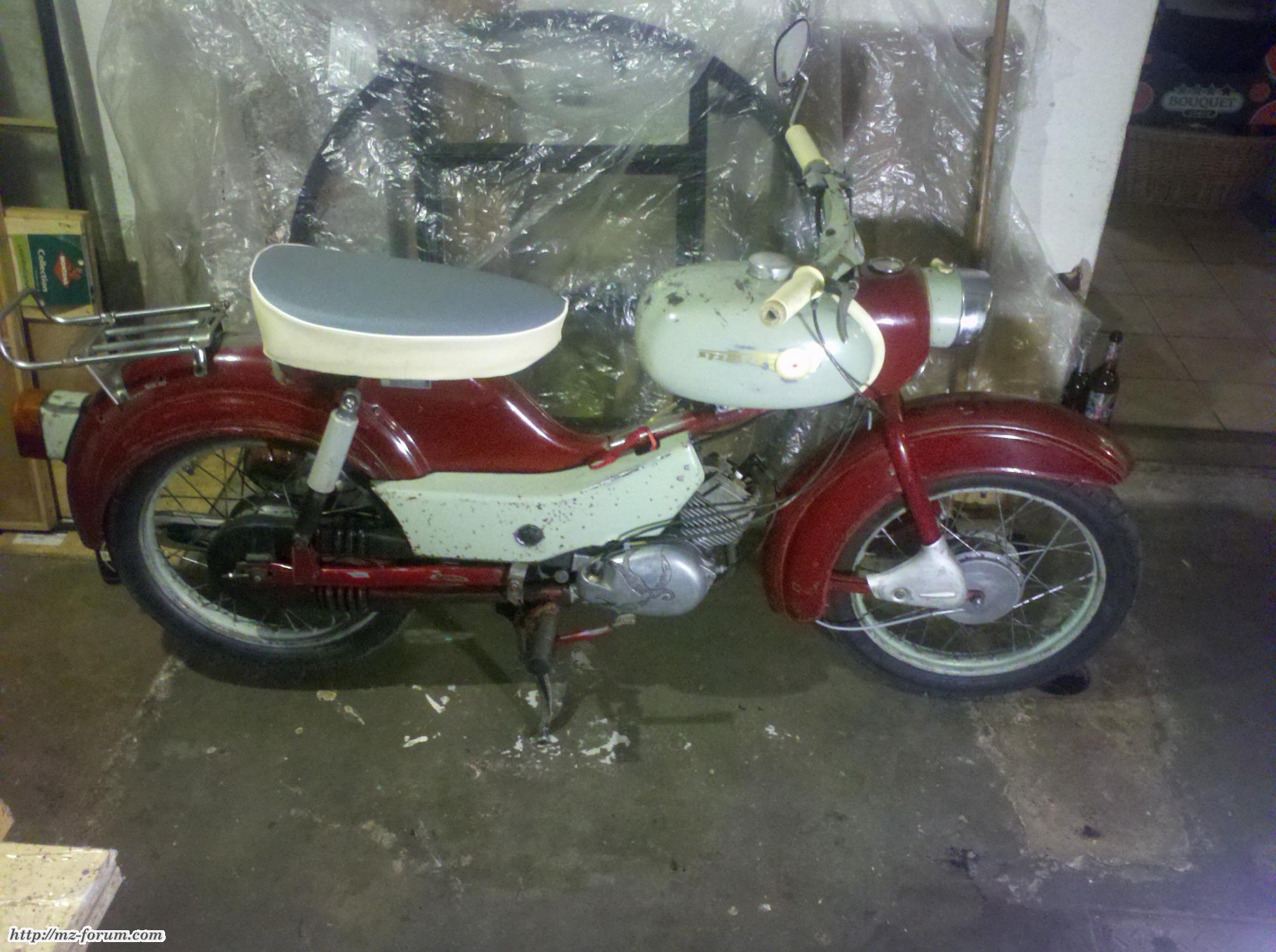

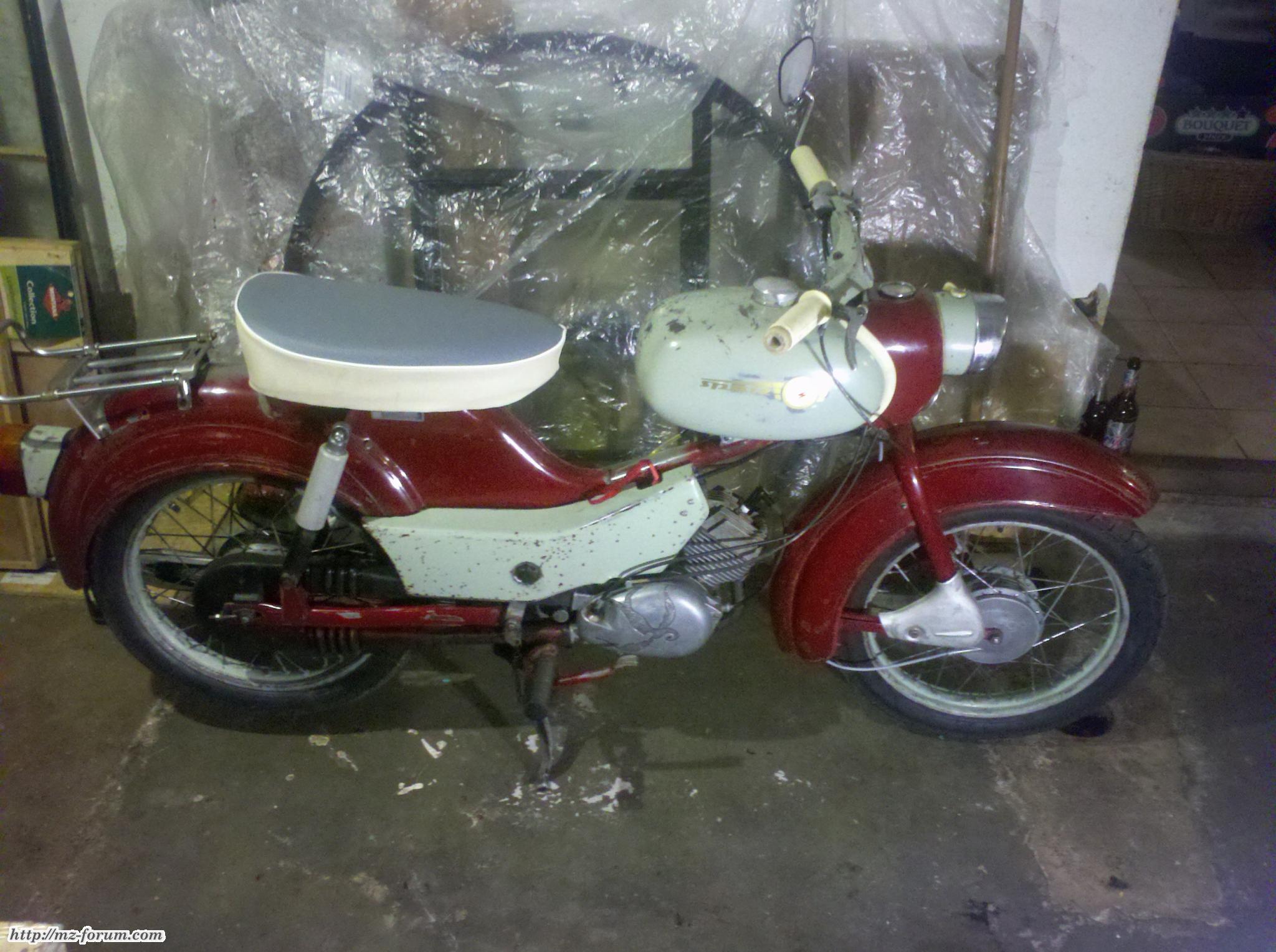

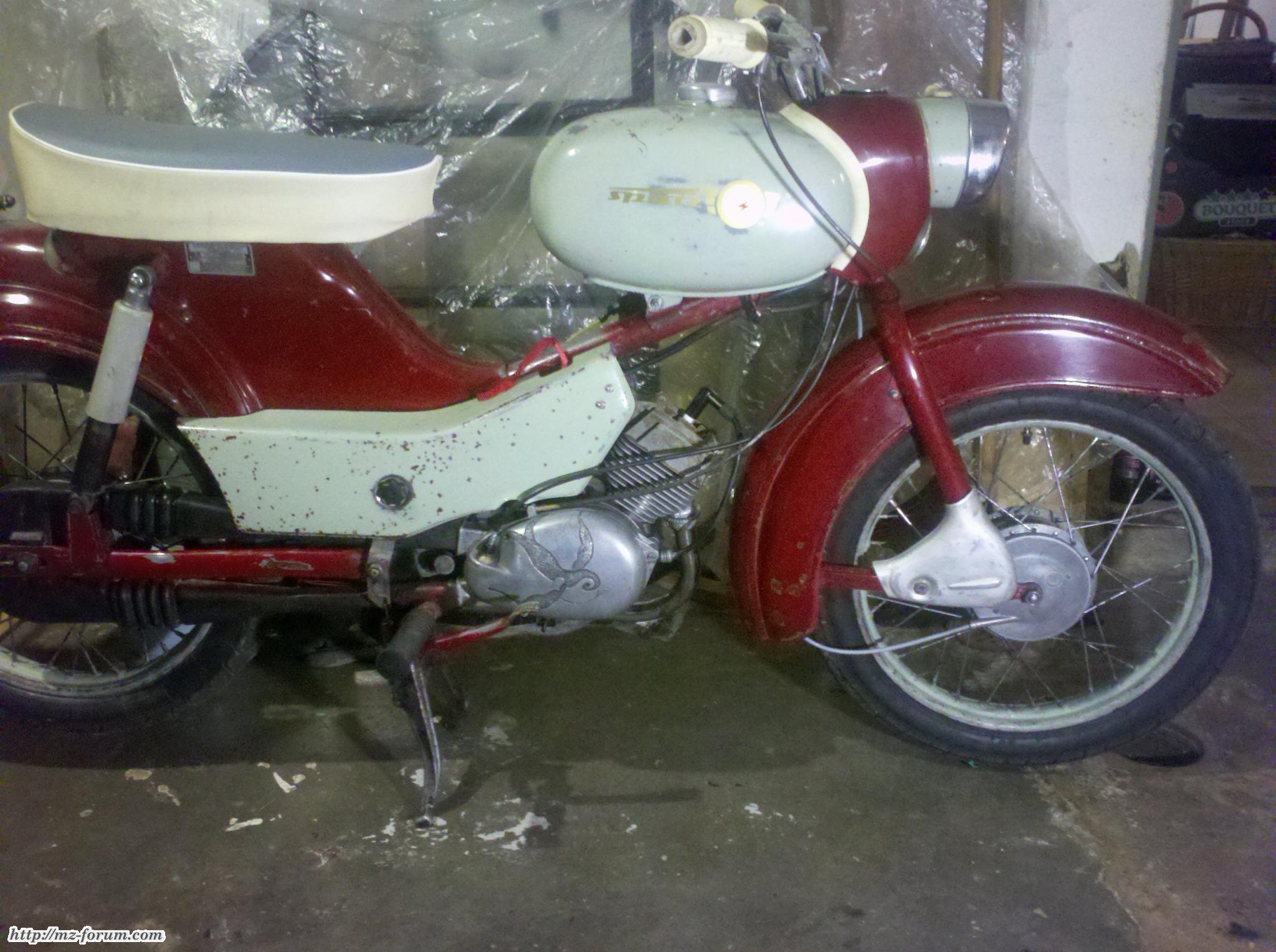

Beitragvon Alk » 12. September 2016 09:21
Endlich fertig und meine bessere Hälfte kann nun mit tuckeln.
27463
27464
27465
Die Lösung war übrigens ein Abbeitzer aus dem Baumarkt + viel Waschverdünner und Kratzen...hat ewig gedauert, aber ich bin recht zufrieden mit dem Ergebnis.
