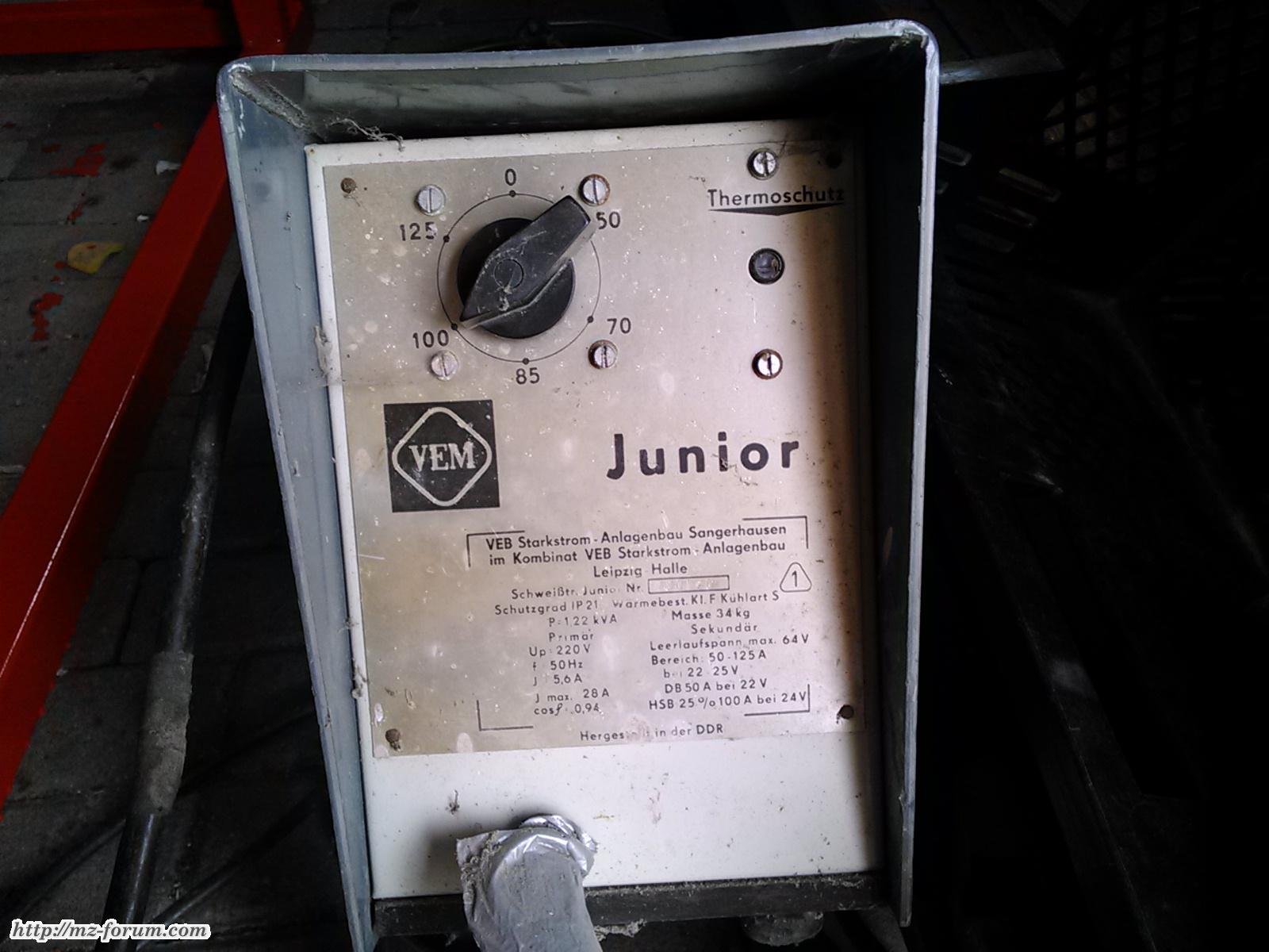

Beitragvon 1thor » 2. Dezember 2014 22:08
Ich brauch ml eure Hilfe.
Mein Schwiegervater ist im Sommer verstorben und ich habe jetzt ein altes DDR Schweissgeraet Junior geerbt.
Bis jetzt hab ich mir nur hier und da was haltbares zusammengebrutzelt, will aber jetzt ne Hebebuehne nach den Bauanleitungen aus dem Web bauen.
Gefuehlt hab ich ca 10.000 Elektroden da.
Hat der ein oder andere evtl. Ne Anleitung zu dem Ding ? Einstellen kann man da doch das ein oder andere...

Hat das Teil eine Stromanzeige? Sind noch die Verpackungen der Elektroden mit Stromangaben vorhanden? Wenn ja, ist das ein guter Anfang.
Edit: habs mal eben gegooglet, ist ein ordinärer Schweißtrafo.

Beitragvon 1thor » 2. Dezember 2014 23:35
Hallo Robert,
Ich mach mal Fotos und stell sie hier rein.

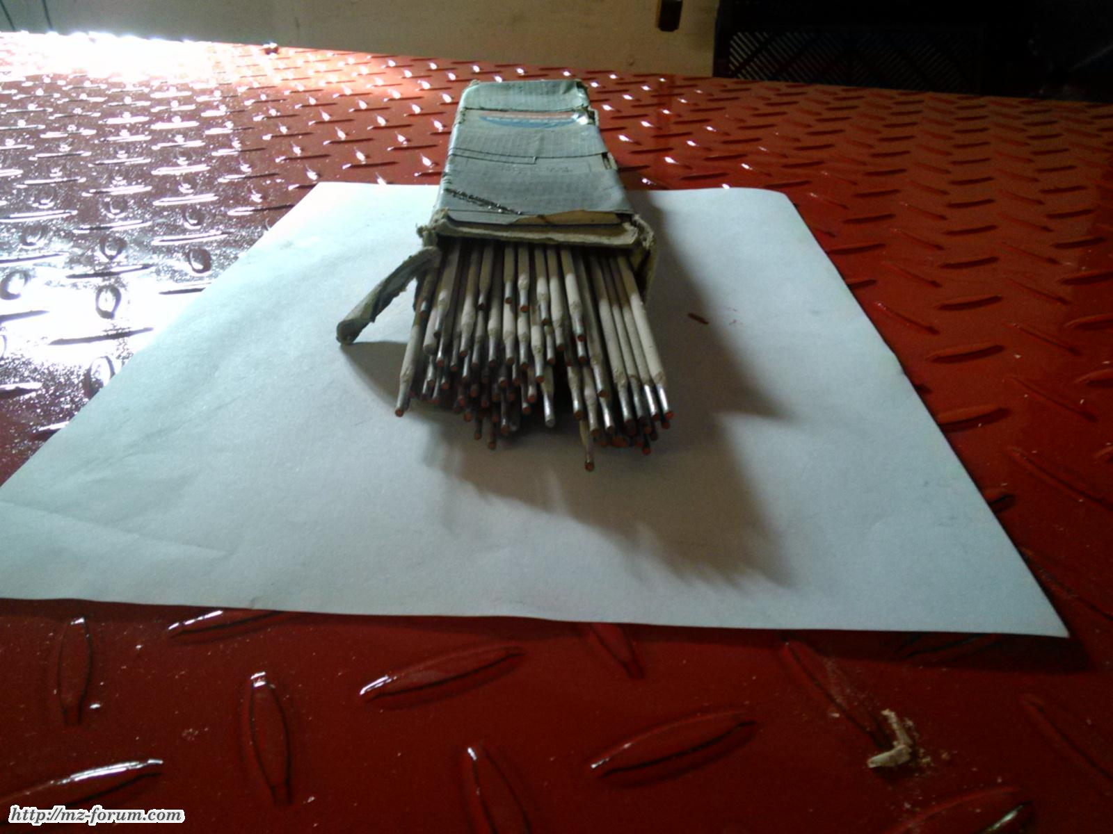

Beitragvon 1thor » 26. Februar 2015 15:42
ich habe Elektroden mit roten Punkt auf dem Stab (Aufnahme) , blauen Punkten und gekennzeichnete für Edelstähle.
Habe bis jetzt nur die mit den roten Punkten verwendet und meine Hubbühne fürs Mopped zusammengeschweisst. Jede Naht wurde besser ;-)
Ich stell heut abend mal ein Bild ein..

Beitragvon es-heizer » 26. Februar 2015 18:13
Arni25 hat geschrieben:Hm - und kann mir bitte auch jemand sagen welche Farben diese Elektroden haben? Sehen irgendwie alle Grau aus / ohne Farbpunkt.... :irre:
Mensch Arni, hilf dem armen Kerl doch mal. Was soll er als Hobbyschweißer denn von rutil und basisch und ähnlichem Kram wissen.
Pluspol , Minuspol, möglichst vortrocknen, vorwärmen, versch. Edelstahllegierungen, Gusselektroden roter punkt , grün , blau, gelb :irre: :rofl:
Klar das da der Laie nich durchsieht.
@1thor
Farbkleckse an der Elektrode helfen da nicht weiter. Meist ist da auf die Umhüllung was draufgedruckt, oder noch besser du hast die Packung dazu.
Dann ab damit zu Tante Gurgel und mit der Übersicht hier rein.
Auch das Alter von dem Kram wär nicht schlecht. Angerostete Elektroden kann man bloß noch zum Hakenbiegen nehmen :wink:
Schreib auch mal was du schweißen willst und noch ein paar Bilder vom Schweißgerät.
Mich deucht, das Ding hat bloß 120A, dann kann man an einer guten Steckdose mit Müh un Not ne 2,5er Elektrode verbrutzeln bevor der Sicherung die Puste ausgeht. ;D

Beitragvon 1thor » 27. Februar 2015 13:43
ihr habt Recht, es sind DDR Elektroden , habe jetzt zum schweißen die mit dem roten Punkt auf den Stab verwendet.
Ich muss das ganze Sammelsurium mal sichten , welche Elektroden da sind.
Primär gings mir ja um die Einstellung der Junior, einzige Verstellmöglichkeit ist ein Dregregler mit Temperaturangaben.
Für einfache Nähte an der Hebebühne und Konstruktionen am Haus und Garten reicht mir das aus.
Ich stell heut abend mal ein paar Fotos ein.

Beitragvon Arni25 » 27. Februar 2015 15:02
Temperaturangaben auf nem Schweißgerät???
Mach mal Fotos, da bin ich aber gespannt.....
Normalerweise hat ein Trafo nur ein Rad zum einstellen - Strom +/- , mehr nicht
Nun, die Phönix Blau welche bei Dir rot gefärbt ist ist z.B. eine R(C) umhüllte. Eine Rutile Umhüllung mit Zellulose Anteilen. Klassische Feld Wald und Wiesen Alkround Elektrode mit der man auch fallend schweißen kann. Wäre fürs Hobbyschweißen gut geeignet.
Arni25

Beitragvon es-heizer » 27. Februar 2015 17:54
Sag auch mal was zum Zustand der Elektroden. Oder mach mal Bilder davon. Wenn die aussen Rost angesetzt haben dann is der auch innen. Da hilft dann auch vorwärmen und trocknen nüscht mehr. Die machen dann auf jeden Fall herkömmlichen Wunderkerzen Konkurenz :twisted:
Gruß Rolf

Beitragvon Lemmi78 » 27. Februar 2015 18:35
Na die mit dem roten Punkt aus ddr Zeiten sind Titan w ne Mädchenelektrode zum üben für Anfänger ganz gut bei 2,5 mm Stärke so 80 bis 100 ampere einstellen wenn 3,25 dann so um die 120 ampere damit fällt dann aber dünnblechschweissen aus:-)
Die meisten aus Finsterwalde waren gut die schlechten Elektroden kamen meist ausm kwo Berlin also Kabelwerk oberspree die waren meist noch so dolle
Wenn de noch Titan w hast und die Ummantelung noch iO is dann kannst die für deine Zwecke noch locker nutzen.ich nehme nich an das du druckfeste Leitungen im Kernkraftwerk schweißen willst....lach also lass dich nich verrückt machen und übe erstmal damit.
Mfg lemmi

Beitragvon Arni25 » 27. Februar 2015 18:50
Was ist diese rote Punkt Titan "Mädchenelektrode" denn nun für eine grundlegende Sorte von der Ummantelung her?
R, RR, R(C), R(B) ? B, C, oder A wohl eher nicht wenn für Mädchen....

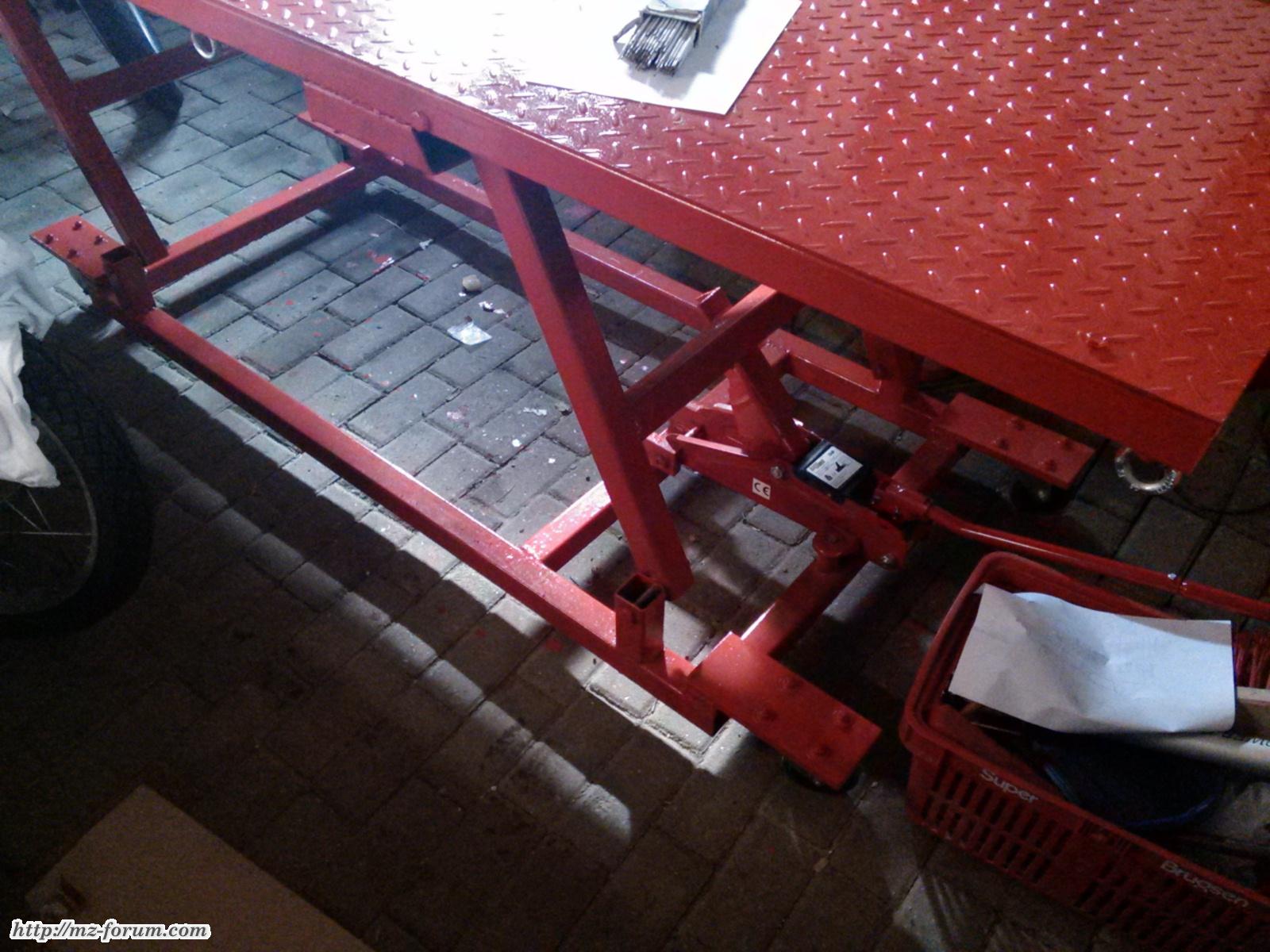

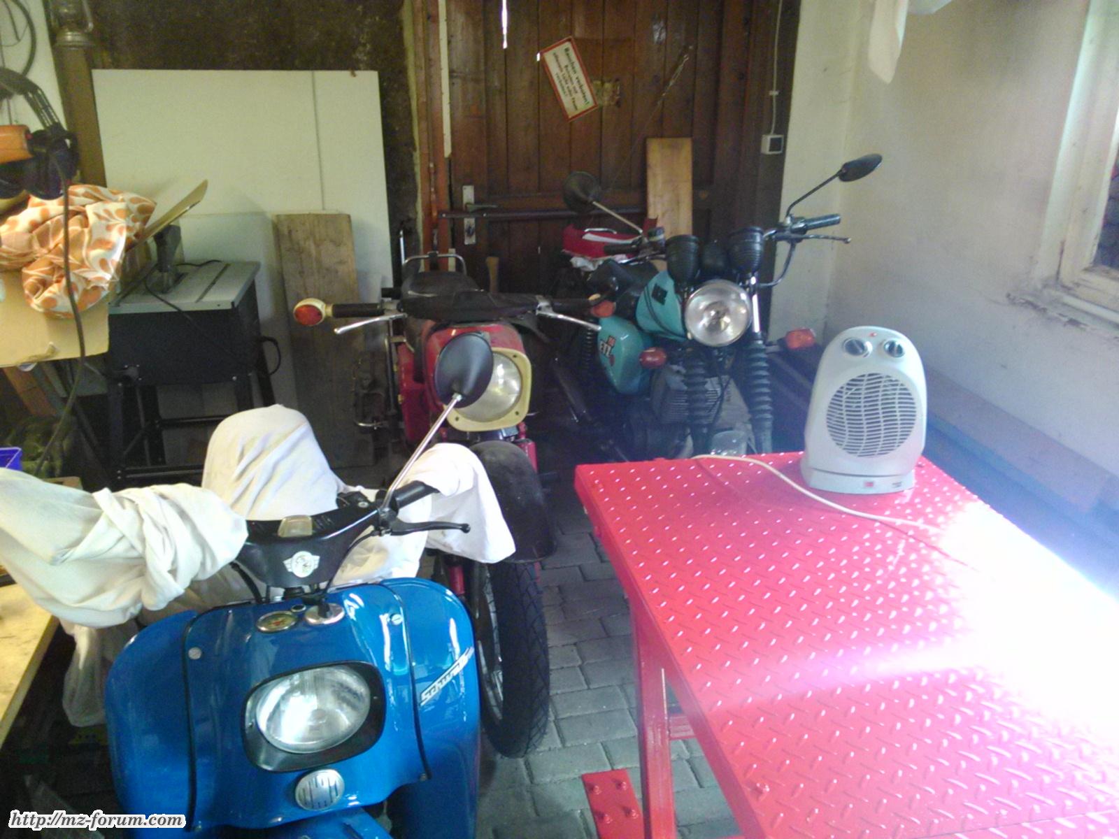

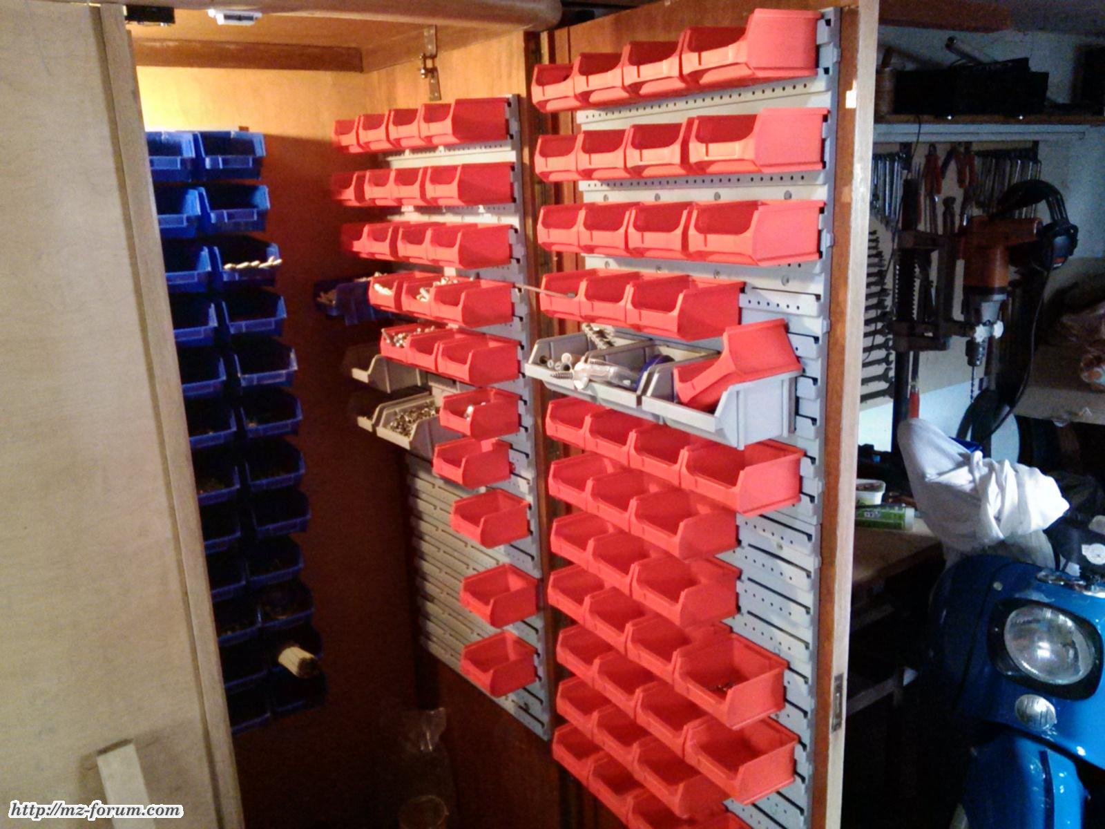

Beitragvon 1thor » 1. März 2015 14:33
Jetzt die versprochenen Fotos. Die Verpackung ist teilweise zugeklebt, kennt ihr die Elektroden?
Der Temperaturwahlschalter ist wahrscheinlich ein Stromstaerkewahlschalter, richtig? Welche Stromstaerke nehme ich fuer die 2,5er Elektroden? Fuer den Bau der Buehne hab ich die Einstellung so belassen.
Noch ein paar Bilder meines Fuhrparks und meines (hofentlich bald eingeraeumten) Schraubenschrankes.
Gruss Thorsten

Beitragvon Arni25 » 1. März 2015 15:51
Dein "Temperaturregler" ist zum Einstellen der Stromstärke -Ampere. :ja:
Wieviel kann man pauschal nicht sagen, kommt auf Dein Material an und die Nahtform. Da hilft nur probieren. Grundsätzlich für Kehlnähte etwas mehr Strom als für Stumpfnähte.
Arni25
Re: junior schweissgeraet hilfe
Beitragvon Wolfo » 1. März 2015 15:55
Nix Temperatur, das ist der Schweißstrom in Ampere (A)...

Beitragvon hifijoker72 » 2. Oktober 2016 17:31
eine 2,5 er elektrode kannst du mit 90 oder 100 A schweissen.
3,25 wird dein gerät nach kurzer zeit abschalten.
grundsätzlich hast du einen trafo und schweist also mit wechselspannung.wenn du noch die alten KB elektroden hast schmeiss die weg.das ist der letzte dreck.ausserdem brauchst du gleichspannung.Die haben hinten einen blauen farbklecks drauf.
für normale baustähle werden deine vorhandenen elektroden sicher gehen.aber weiter oben habe ich was vom schweißen von werkzeugstählen gelesen.das geht grundsätzlich nur mit einer dem grundmaterial ähnlichen elektrode und mal muss das zu schweissende teil vorwärmen.ansonsten hält es zwar aber das material wird sozusagen unter der naht gehärtet.es gibt keine bindung mit dem material.wenn man die naht dann belastet bricht der kram samt naht raus.
auf arbeit habe ich einen inverter und muss gelegentlich mit 2,5 elektroden schweißen.das geht prima und sogar edelstahl ist mit den entsprechenden elektroden möglich.nur die schlacke ist hart wie glas.
ich nehme gerne einen etwas höheren strom da hat man besseren einbrand und die naht sieht einfach besser aus.
ansonsten viel üben und nicht zu dünnes material nehmen mindestens 3 mm oder mehr.
sonst hast du nur löcher reingebrannt.
