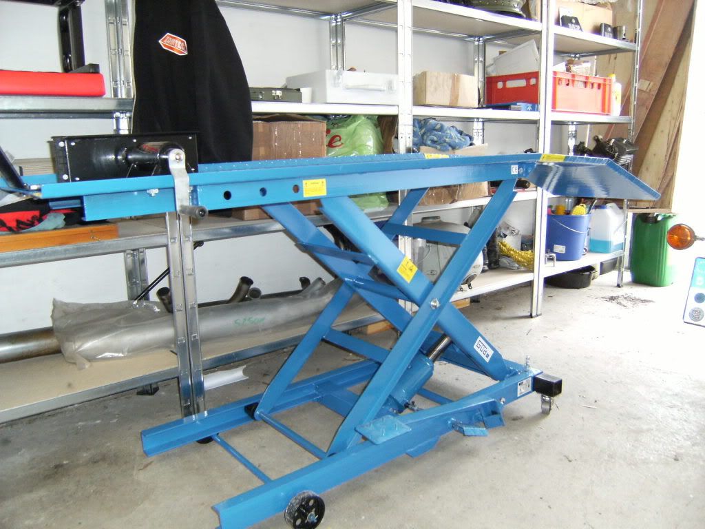

hallo foristi,
hat wer einen tipp, wo ich eine gute bühne (für die emmen, hobbyschraubing) bekommen kann.

Ich glaube die erste rechts oben haben wir
Ist aus China funzt aber gut,und gekauft in der bucht

Mancher hier im Forum hat dieses Gerät. Das gibt's bei eBay für ca. 190,00€.

Beitragvon Der Bruder » 22. Dezember 2008 18:08
Genau die nur ne andere Farbe

Lorchen hat geschrieben:Mancher hier im Forum hat dieses Gerät. Das gibt's bei eBay für ca. 190,00€.
also die Bühne finde ich ganz interessant. sind denn die 80cm hubhöhe ausreichend? kommt mir eigentlich zu tief vor. breite 68cm und der rest liest sich überzeugend für mich.

Beitragvon Der Bruder » 22. Dezember 2008 19:28
Wena die höhe reicht alle mal.ein stuhl danebengestellt und los gehts

Beitragvon mz-schrauber » 22. Dezember 2008 19:32
ich habe bestimmt auch die selbe... man bekommt sie schon für unter 190€. muss mal morgen gucken (wenn interesse besteht) wo ich sie gekauft hab. anlieferung DHL, ca. 30€ versandkosten waren das glaub ich

Beitragvon Ravecury » 22. Dezember 2008 21:09
Ich weiß wo man eine für 330 Euro inkl. Porto bekommen kann.
Ist ne Menge Holz aber die Bühne ist gut.
Sie ist
68 cm breit,
220 cm lang + 60cm abnehmbare Rampe,
ca 80 cm hoch,
450 Kg zulässiges Gewicht,
hat ne Öffnung für das Hinterrad
und ist in blau.
Die günstigeren Bühnen sind kürzer und schmaler.
Bei dieser hat man reichlich Platz um auch Werkzeud abzulegen etc.
Sollte sie Dich interessieren, melde Dich einfach mal.

Beitragvon mecki » 22. Dezember 2008 21:15
Hallo, der Bruder hat recht. Das Ding kommt aus China und ist ein perfekter Nachbau vom Orginal, der Gracia-Bühne aus Bologna. Und man glaubt es kaum, mindestens genau so gut wenn nicht besser. Einige Kleinigkeiten beachten und die Bühne hat das ewige Leben. Alle Drehpunkte ( Gelenke ) unter der Plattform und dem Fahrwerk Fett oder einen Tropfen Öl gönnen. Darauf achten, dass alle Muttern an besagten Gelenken immer angezogen sind. Sobald eine verloren geht, fällt die Führungsbuchse raus und als Folge davon bricht die Hydraulik in zwei Stücke. Ausserdem verwenden die Taiwanesen ein Zweitraffinat als ÖL , das nach ca 2-3 Jahren gegen ein gutes Hydr.Öl HLP 36 oder in kalter Umgebung HLP 22 gewechselt werden sollen. Die Dichtungen danken das. Übrigens sind 450 KG Tragkraft sehr optimistisch. 350 sind die Obergrenze. Alles Andere ist ...

Beitragvon Der Bruder » 22. Dezember 2008 22:10
mecki hat geschrieben:Hallo, der Bruder hat recht. Das Ding kommt aus China und ist ein perfekter Nachbau vom Orginal, der Gracia-Bühne aus Bologna. Und man glaubt es kaum, mindestens genau so gut wenn nicht besser. Einige Kleinigkeiten beachten und die Bühne hat das ewige Leben. Alle Drehpunkte ( Gelenke ) unter der Plattform und dem Fahrwerk Fett oder einen Tropfen Öl gönnen. Darauf achten, dass alle Muttern an besagten Gelenken immer angezogen sind. Sobald eine verloren geht, fällt die Führungsbuchse raus und als Folge davon bricht die Hydraulik in zwei Stücke. Ausserdem verwenden die Taiwanesen ein Zweitraffinat als ÖL , das nach ca 2-3 Jahren gegen ein gutes Hydr.Öl HLP 36 oder in kalter Umgebung HLP 22 gewechselt werden sollen. Die Dichtungen danken das. Übrigens sind 450 KG Tragkraft sehr optimistisch. 350 sind die Obergrenze. Alles Andere ist ...
Gruß, Mecki
Und nicht vergessen gleich beim zusammenbauen die Butterweichen Schrauben entsorgen und durch Gute zu ersetzen
